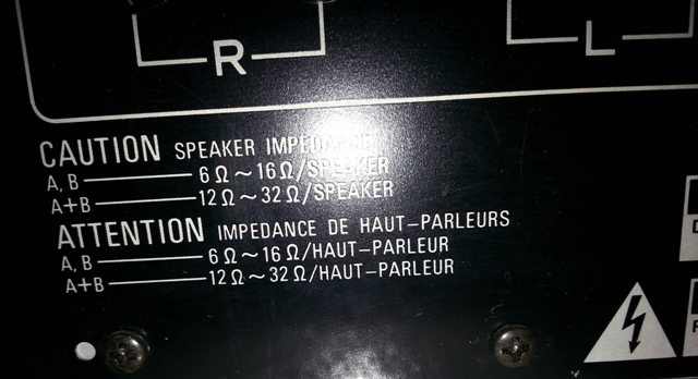

Pioneer A-66x na tabliczce ma oznaczenia 6 - 16 ohm,zdjęcie poniżej . A większoś kolumn powyżej podanych przez Wojtka ma 4 ohm. Staram się znaleźć jakieś opinie na temat tych kolumn .
Jedyne, które posiadają wymagania ohm są:
- CANTON Fonum 100 ,chociaż jak pisze
- SONY G1 mk2
Canton Karat 300
Czytałem gdzieś ,że ,,na podstawie impedancji wyjściowej nie dobiera się głośników,a jedynie na możliwościach stopnia mocy i zasilania" .
Jaka jest prawda ? Czym się sugerować przy wyborze kolumn do wzmacniacza ?
Czy po prostu dać sobie spokój z tymi pytaniami bo te kolumny wytypowane przez WOJTKA są dobre do tego wzmacniacza i nie ma co sobie zawracać głowy ?

4..8 Ohm to faktycznie 6 Ohm
Np. Canton Karat 300 w opisie jest 4 Ohmy a na tabliczce jak byk stoi 8Ohm
Biorąc pod uwage powyższe, wszystkie podane przez Wojtka są powyżej 6 Ohm i się idealnie nadadzą do twojego wzmacniacza. Patrz też na zdjęcia tabliczek znamionowych, bo sprzedawcy w opisach często bzdury wypisują.ROCHO pisze:A większoś kolumn powyżej podanych przez Wojtka ma 4 ohm
