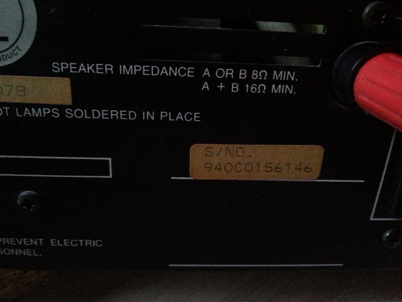

I co z tego?ROCHO pisze:Wzmak ma z tyłu info 8 Ohm
Instrukcję czytał? W specyfikacje patrzył? Bo wydawać by się mogło, że nie.
Prawda jest taka, że Twój Carver spokojnie poradzi sobie z 4 ohmowymi kolumnami.
Chyba że po prostu znudziły Ci się Arcusy i szukasz kolejnych, ale nie, nie musisz się ograniczać do 8 ohm

Dziękuję Wojtek za info. Właśnie przeglądam bo mam instrukcję CARVERa. Na stronie nr 2 napisane jest.
SPECIFICATIONS
MAGNETIC FIELD POWER AMPLIFIER
100 watts RMS per chanel, both channels driven into 8 ohms from 20 Hz to 20 kHz with less than 0.1 % THD.
150 watts RMS per chanel, both channels driven into 4 ohms from 20 Hz to 20 kHz with less than 0.1 % THD.
Tylko zastanowiło mnie wcześniej jak zobaczyłem 8 ohm z tyłu w informacji wzmacniacza a kolumny 4 ohm. Czemu nie napisali 4 ohm - 8 ohm ? Nie miał bym problemu i nie zadawał bym pytania.

Niektóre firmy miały już taką politykę. Np. Yamaha czy Sony robiły w pewnym okresie podobnie.ROCHO pisze:Czemu nie napisali 4 ohm - 8 ohm ?
Jak wiadomo, wzmacniacz potrzebuje więcej mocy i przez co wydziela więcej ciepła przy niższych impedancjach, stąd w praktyce wzmacniacz dostaje większy wycisk, ergo większe ryzyko skrócenia żywotności.
Analogia samochodowa: to że wiele silników nieuturbionych wyciąga największą moc przy wysokich obrotach nie znaczy, że producent auta zaleca by właściciel kręcił obroty ciągle "pod czerwone" jeśli chce mieć pojazd na długie lata bez większych kosztów serwisowania
Jednakże w kontekście solidnych wzmacniaczy nie demonizowałbym zbytnio tej praktyki. Spokojnie można używać. Szczególnie jak producent sam chwali się pomiarami zniekształceń przy danej impedancji.
Tym bardziej skoro, jak wiadomo, impedancja jest parametrem zmiennym w charakterystyce sygnałowej względem czasu, więc samo hasło jednostkowej 4, 6 czy 8 ohm to pojęcia bardzo umowne
Tu można wspomnieć "niemiecką szkołę" pisania na tabliczkach znamionowych "4-8 ohm"
