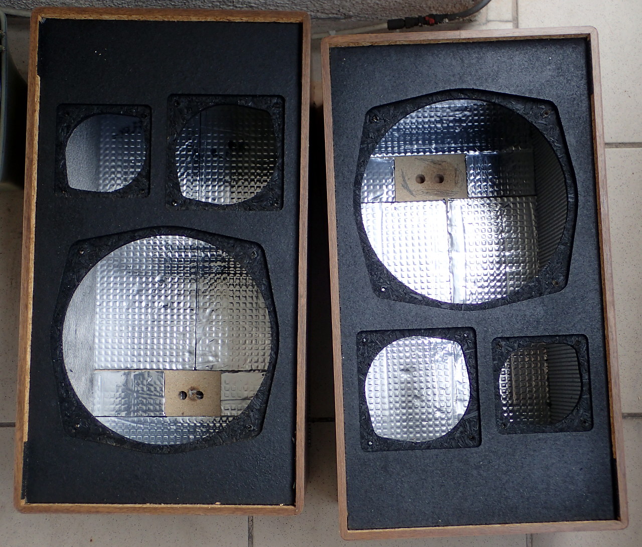

Dobra, paczki grają :D
Dołożyłem wypełnienia z włókniny i wylepiłem ścianki matą. Wymieniłem śruby, bo te z Ziła nie bardzo mi pasowały do paczek, teraz wyglądają delikatniej. Zostały maskownice, trzeba je wyprostować i wyczyścić.

hm ta mata wygląda jak od ogrzewania podłogowego :D
albo od grzejników CO
a lakierowałeś
można tez zastosować wełnę mineralną taką jak się ociepla poddasza
jak to zmieniło dźwięk?

Na ściany położyłem butyl z aluminium. Wypełnienie włóknina z Monacora.

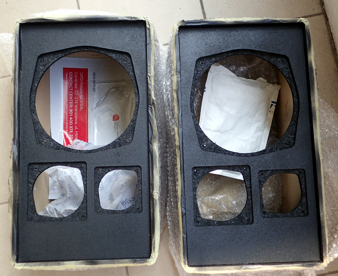

Fronty pomalowałem czarnym matem, bo obdrapane były.
Zewnętrzna okleina wyszorowana i nałożyłem wosk do drewna. Niby nie nadaje się do oklein ale zrobiło się bardziej "nowo".
Dźwięk... basem bardziej konturowo gra, jest mnie rozlazły. Większych rewolucji nie ma lub nie łapię różnic.
Jestem zadowolony z grania. :)
