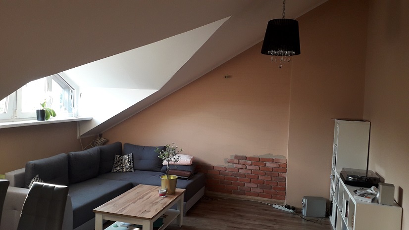

No normalnie nie uda mi się zamknąć tego tematu - jest on po prostu zbyt obszerny dla takiego laika jak ja
Wraca temat "kolumny vs monitory na standach".
Załączam zdjęcie części salonu - robione z kuchni. Po prawej szerokie wejście. Widać, że na ścianie powstaje cegła
Czy w związku z moim metrażem (20m2), skosem w którego stronę będą skierowane głośniki, a także specyfiką pomieszczenia lepiej zdecydować się na kolumny czy monitory na standach? Dodatkowo potomek w drodze więc dalej biorę pod uwagę powieszenie monitorów na ścianie, a to z powodu moich obserwacji - szwagier ma dwie córy i przez pierwsze 2 lata dziewczyny były bardzo zainteresowane jego kolumnami. Chciał podejrzewam, że jeśli głośniki będą wystarczająco ciężkie to może nie będzie problemukriss pisze: ↑02 cze 2018, 14:06Jezeli chcesz by w miare grało również przy gotowaniu czyli w kuchni to rtv wypadało by dac na ścianie po lewo.
Masz takie ustawienie salonu ze albo siedzisz na wprost głośników w salonie albo w kuchni, sam zdecyduj.
Standy zawsze poprawiają brzmienie, jeżeli masz miejsce na standy to masz tez miejsce na kolumny podlogowe.

Re: Nowe nagłośnienie do mieszkania
Przy tak dużym skosie to kubatura pomieszczenia nie za duża. Raczej nie szedł bym w pełno wymiarowe podłogówki bo może to nie zagrać najlepiej.
Tak samo jak wieszanie monitorów na ścianie na pewno nie poprawi brzmienia. Powiem więcej, znacznie je spier....
Ale Twoja sprawa. Jeśli już serio będziesz musiał to bankowo żadne monitory z tylnym bass reflexem. Wówczas tylko z przodu. Nawet jak dasz standy to nie masz za dużo miejsca by je odpowiednio oddalić od ściany. Mam tu na myśli ścianę po lewo na fotce. Więc tylko przedni otwór basowy bym sugerował.
Problem z kolumnamii jest taki, że lepiej jak mają przestrzeń wokół siebie niż jak są przyklejone do jakiejś ściany. Dodatkowo ten Twoj skos i robią się warunki trudne akustycznie.
A dzieci to inna sprawa bo każdy dzieciak jest jednak inny. Trzeba uczyć, że można, ale razem z tatą
U mnie to mniej lub bardziej ale jakoś działa
No i podstawa to kolumny z porządnymi maskownicami.
Wtedy mały gad nie widzi samych głośników i z praktyki wiem, że już tak nie korci bo nie widać kopułek.
Dzięki Kriss za wyczerpującą odpowiedź. Zdecyduję się w takim razie na monitory z bass reflexem z przodu wraz z maskownicami. Do tego dobiorę jakieś standy i będę trzymał kciuki za akustykę mojego salonu

Arabek@ pogadaj jeszcze z chłopakami, którzy mają pokoje audio w skosach (paru kolegów pracuje w takim ukłądzie). Zwykle chłopaki preferują jednak ustawienie sceny odwrotnie niż Ty planujesz. Czyli kolumny pod skosami. Niemniej jednak masz dość dużą lunetę od wykuszu, więc nie powinno być źle.
Natomiast w mojej opinii podstawczaki na niskich standach sprawdzą się Tobie lepiej.

Obawiam się że Darkman ma rację czyli kolumny pod skosami i dorzuciłbym maty wygłuszające bo tak na prawdę nie wiadomo co się dzieje pod takim skosem z akustyką więc lepiej to wygłuszyć. Niskie standy to też dobry pomysł ale nie byle jakie tylko coś porządnego aby niskich nie przenosiło na podłogę bo zdaje się że to stare budownictwo i stropy są drewniane wtedy może uda się uniknąć "dudnienia" niskich

Panowie,
Niestety, obawiam się, że szanowna małżonka nie udziela zgody na zmianę aranżacji
Niewykluczone, że przy kolejnym remoncie zmieni się koncepcja, ale na ten moment muszę to jakoś przeżyć
Co do budowy - jest to niski, bo 2 piętrowy blok budowany pod koniec lat 90-tych. Stropy są betonowe. Dodatkowo nad moim mieszkaniem, a przynajmniej w centralnej jego części znajduje się strych.
Przy okazji jeszcze jedno pytanie - czy nie powinienem szukać kolumn 8-ohmowych do swojego ampli?
Darkman - powiedz mi proszę skąd różnica? Pytam, bo zauważyłem, że rozmiary podstawkowców vs niskich kolumn, o których myślę dużo się nie różnią, a chciałbym to zrozumieć. Merrick - oczywiście im więcej opinii tym lepiej, więc twojej też bym chciał zasięgnąć.

Może tu chodzić o pojemność skrzyni samej kolumny. Im większa tym więcej miejsca potrzebuje dla siebie i słuchacza. Patrząc na Twoją fotkę to za dużo miejsca tam nie ma. Ta sofa to w jakiej odległości od ściany że sprzętem? I jaką odległość planujesz dać między kolumnami ?
Jednym z problemów jakie opisałeś to "strach przed dzieckiem"
Dlatego przyszło mi na myśl coś ,co nie będzie duże jak podłogówki, bo na takowe zdecydowanie nie masz miejsca. Ale z drugiej strony będzie trochę bardziej stabilne w przypadku podjęcia próby terroru przez małego "zielonego" ludka
Darkman bankowo chce dobrze patrząc pod kątem co lepiej zagra.
