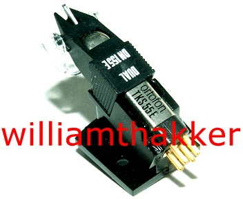

tweetypl pisze: 2) Czy ze zdjęć jesteście w stanie mi powiedzieć jaką dokładnie mam wkładkę? 45, 45E czy może 45S i czym się one różnią?
Nie jesteśmy. Oznaczenia są na spodzie wkładki/igły. Musisz zdjąć wkładkę i sobie zerknąć.
Jeśli nie ma żadnego oznaczenia to innymi słowy nie jest to oryginalna igła.
Przykładowe foto dla spodu ULM55E. Widać zarówno oznaczenie modelu wkładki (TKS55E) jak i igły (DN 155E):
