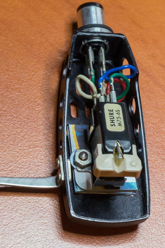

Wkładka M75 zamontowana. Przygotowałem dystanse aby wypoziomować ramię identycznie jak przy TM500 i udało mi się osiągnąć tą samą wagę headshella. M75 gra wg. mnie o wiele lepiej, nie ma takiej blachy (syntetyczności - nie wiem jak to opisać) oraz świetnie wybrzmiewa dół. Na razie niewiele więcej mogę napisać, bo słuchałem jej tylko na jednej płycie, której nie żal mi potraktować igłą nieznanego stanu. Czas na zakup nowej igły!

Dla pewności, na 100% uda mi się wepchnąć tą igłę do M75-6S? Wyczytałem w wątku o sczurkach, że to te same przetworniki.
Tak. W Twoim przypadku nawet nie będzie trzeba nic szlifować bo masz wersję wkładki z blaszką, czyli niemającą ograniczającego kompatybilność plastiku.
