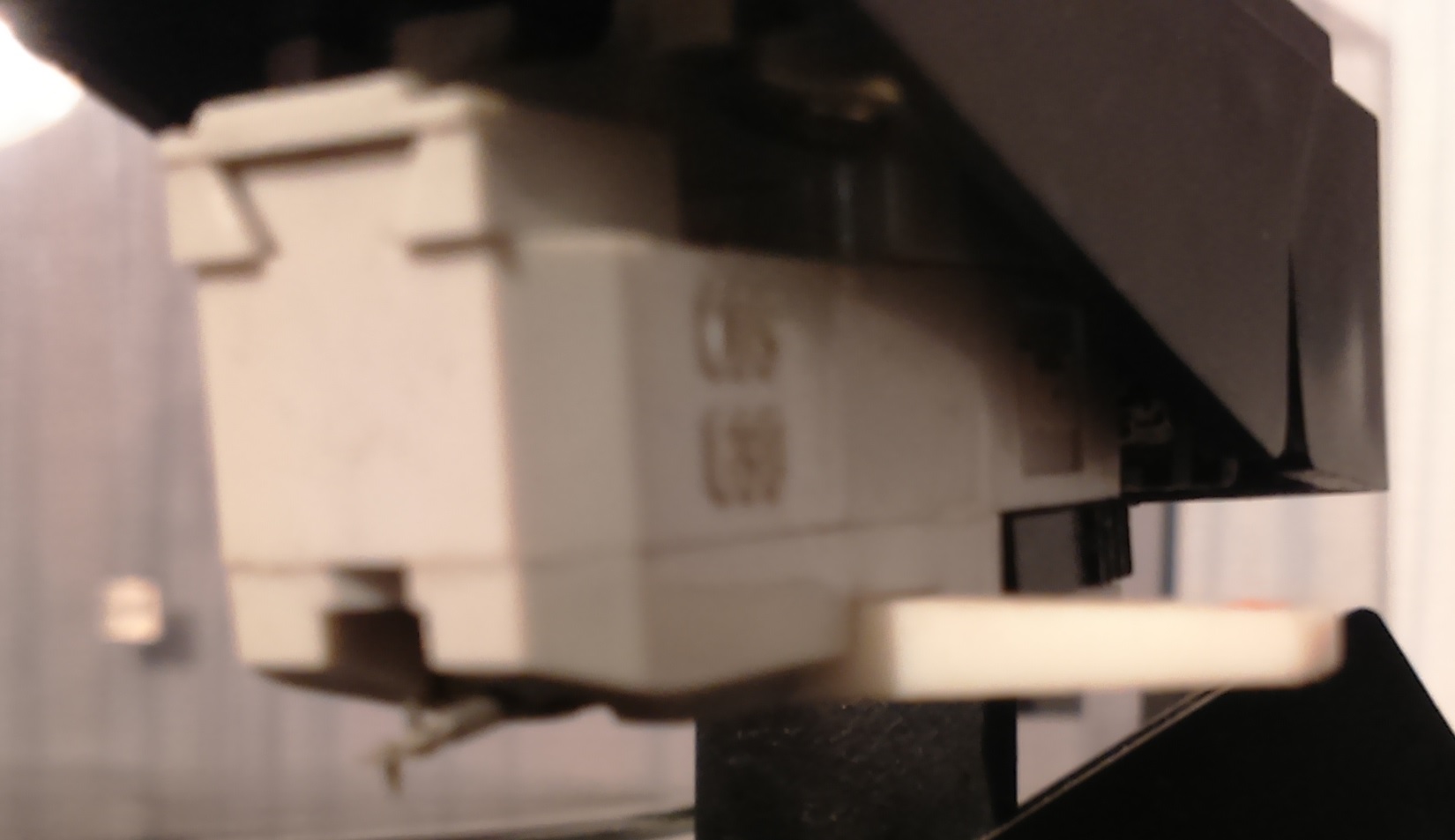

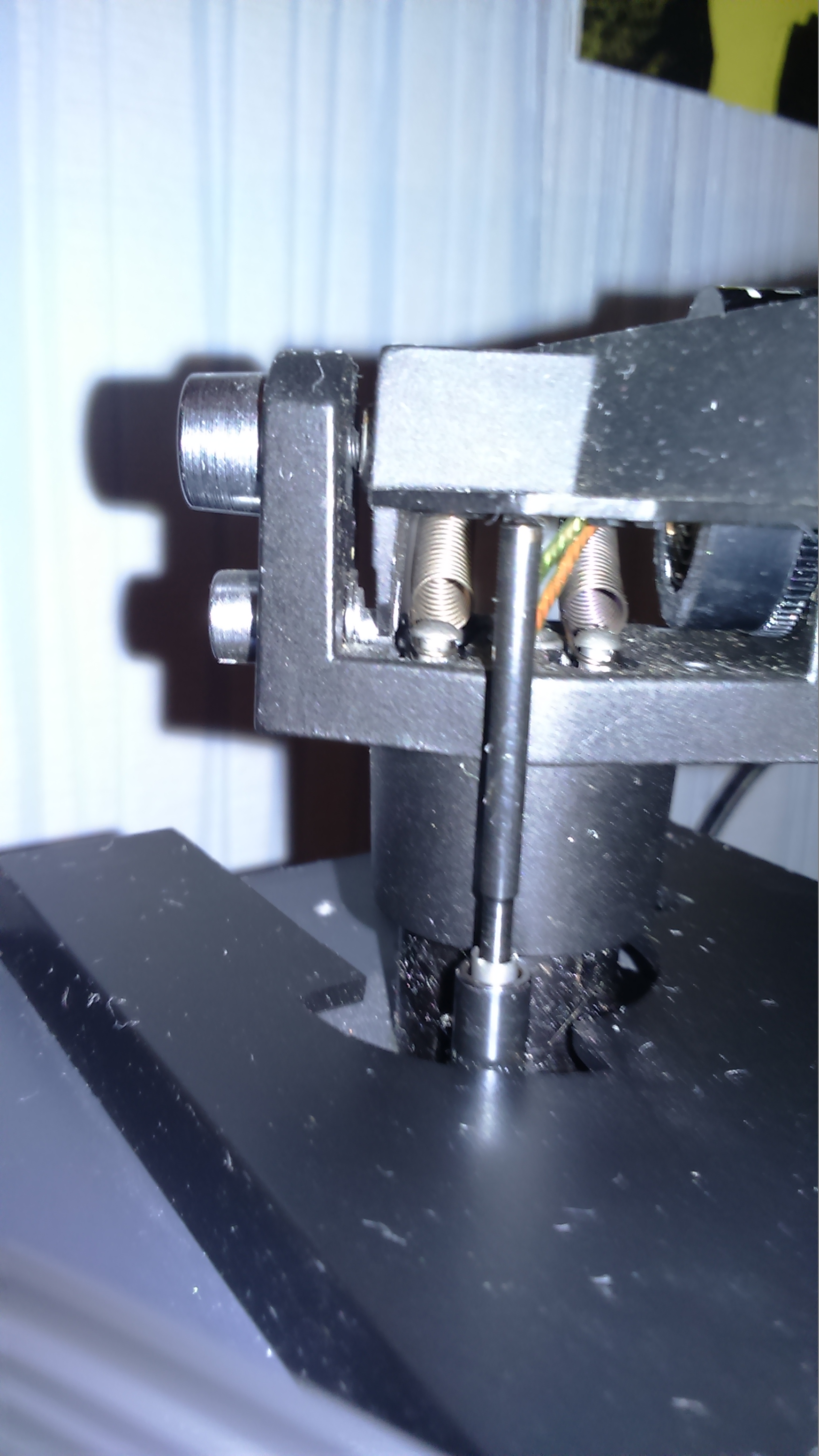

olsza84 są nawet dwie sprężynki...znalazłem jakieś ustawienia tej wkładki którą posiadam i faktycznie z tego co mi się wydaje to nacisk powinien być ustawiony między 3,5-4,5...spróbować trochę poluzować te sprężynki, może to one blokują to że nacisk nie idzie ustawić więcej jak 2,7-3 ?
Nie przeraź się tą śrubką z tyłu, trzeba było ją dać zamiast pokrętła które się wyrobiło

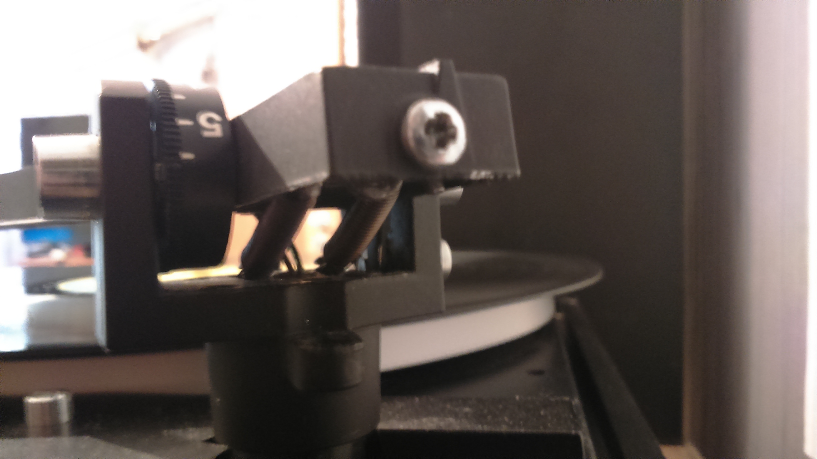

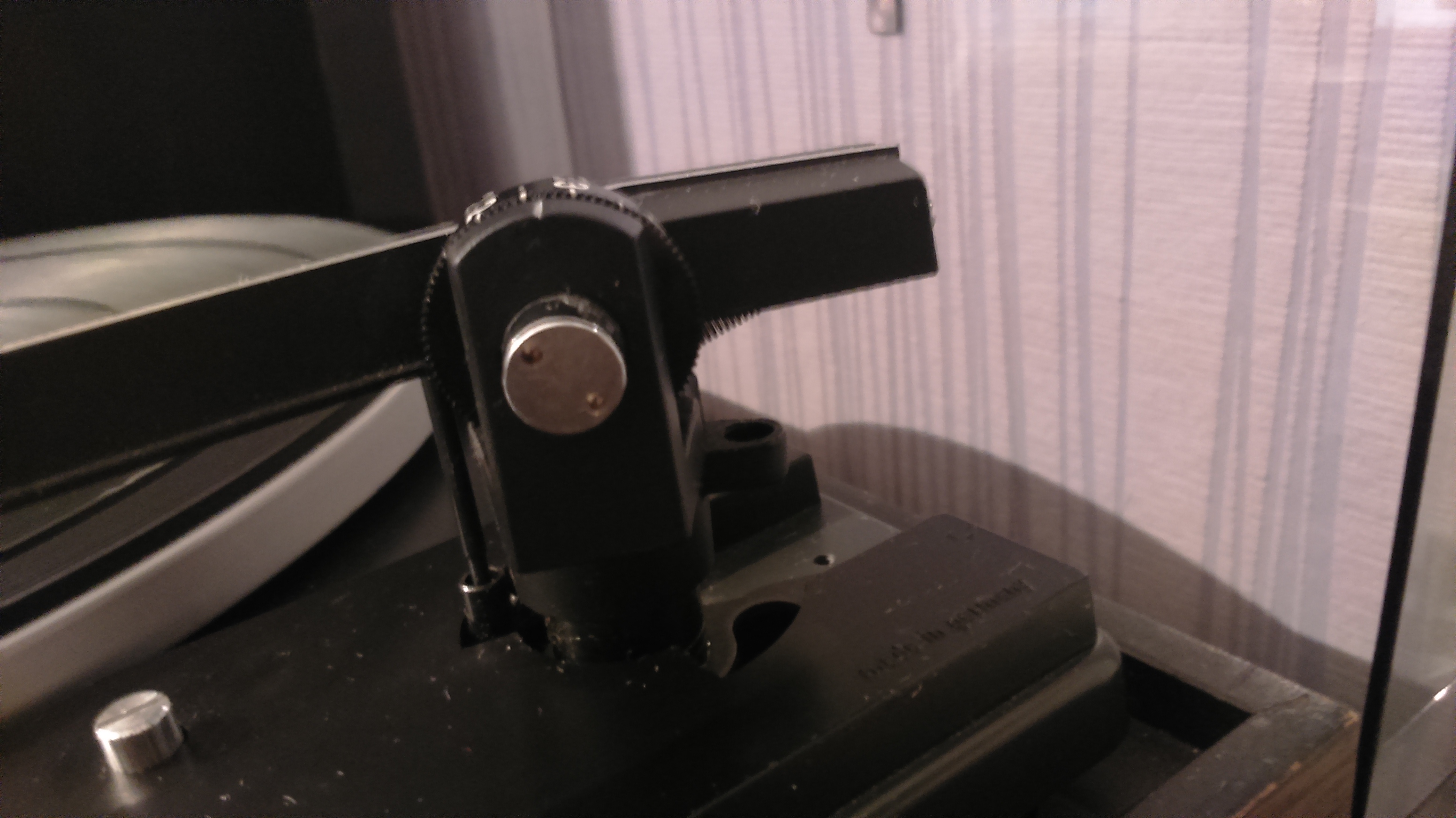

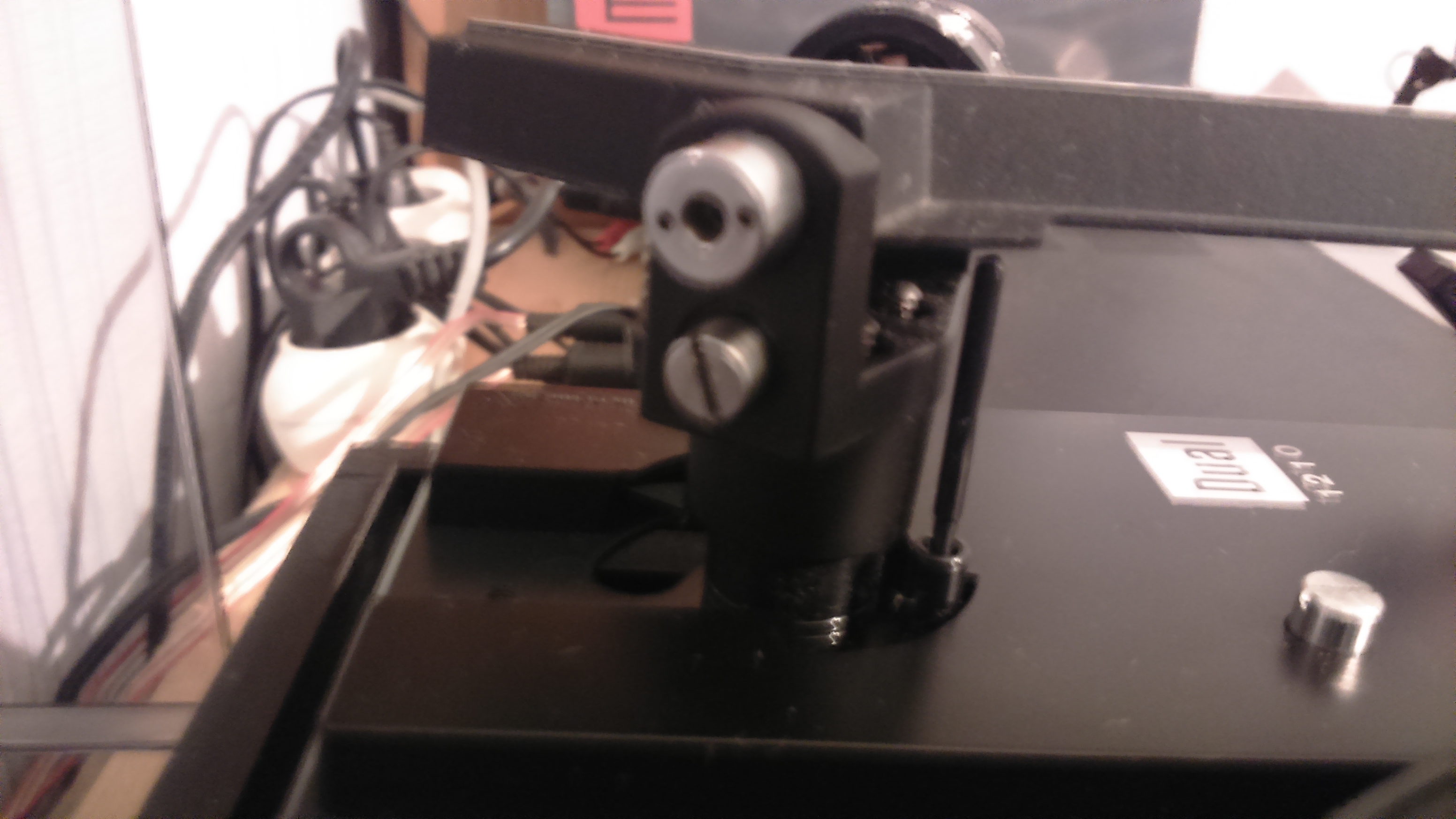

Na Twoim 3 zdjęciu widać chromowaną śrubę. To ta co przechodzi i trzyma kółko ze skalą nacisku. W środku kółka jest sprężyna. Cały myk polega na tym aby poluzować tą śrubę (ale tylko poluzować a nie wyjmować w całości) i ustawić metodą prób i błędów skalę nacisku tak aby poruszała się w pelnym zakresie tj.od 0 do 6. Wymaga to trochę cierpliwości, bo za każdym razem jak chcesz sprawdzić czy jest ustawione dobrze, musisz zakręcić wcześniej odkręconą śrubę. I dopiero sprawdzasz. Problem w tym, że chyba masz śrubę z dwoma oczkami na korpusie. Nie jestem pewny bo moje duale mają np. nacięcie na płaski śrubokręt, więc temat jest prosty. Jeżeli masz dwa oczka to potrzebujesz specjalny klucz, aby tą śrubę odkręcić. Można oczywiście improwizować. Są sposoby.
Ile możesz najmniej ustawić na skali? Bo najwięcej to pisałeś, że 2,7.

Najmniej mogę ustawić 0 a najwięcej docisk dochodzi mi do 2,7-3 im dalej tym kółko sprężynuje i wraca do mniejszych wartości...
Czyli tak, śrubą ta na krzyżak która zastąpiła mi oryginalne pokrętło (zdj 3 w poprzednim poprzednim poście) ustawiam ramię tak by balansowało jak jest podane w instrukcji którą znalazłem do Duala 1210
A tą śrubę chromowana próbować kręcić od strony pokrętła docisku (zdjęcie nr 2 ) czy od strony przeciwnej (zdjęcie nr 1), nie spotkałem się z takim typem kluczy ale będę kombinował, chyba że są gdzieś dostępne takie klucze ?
