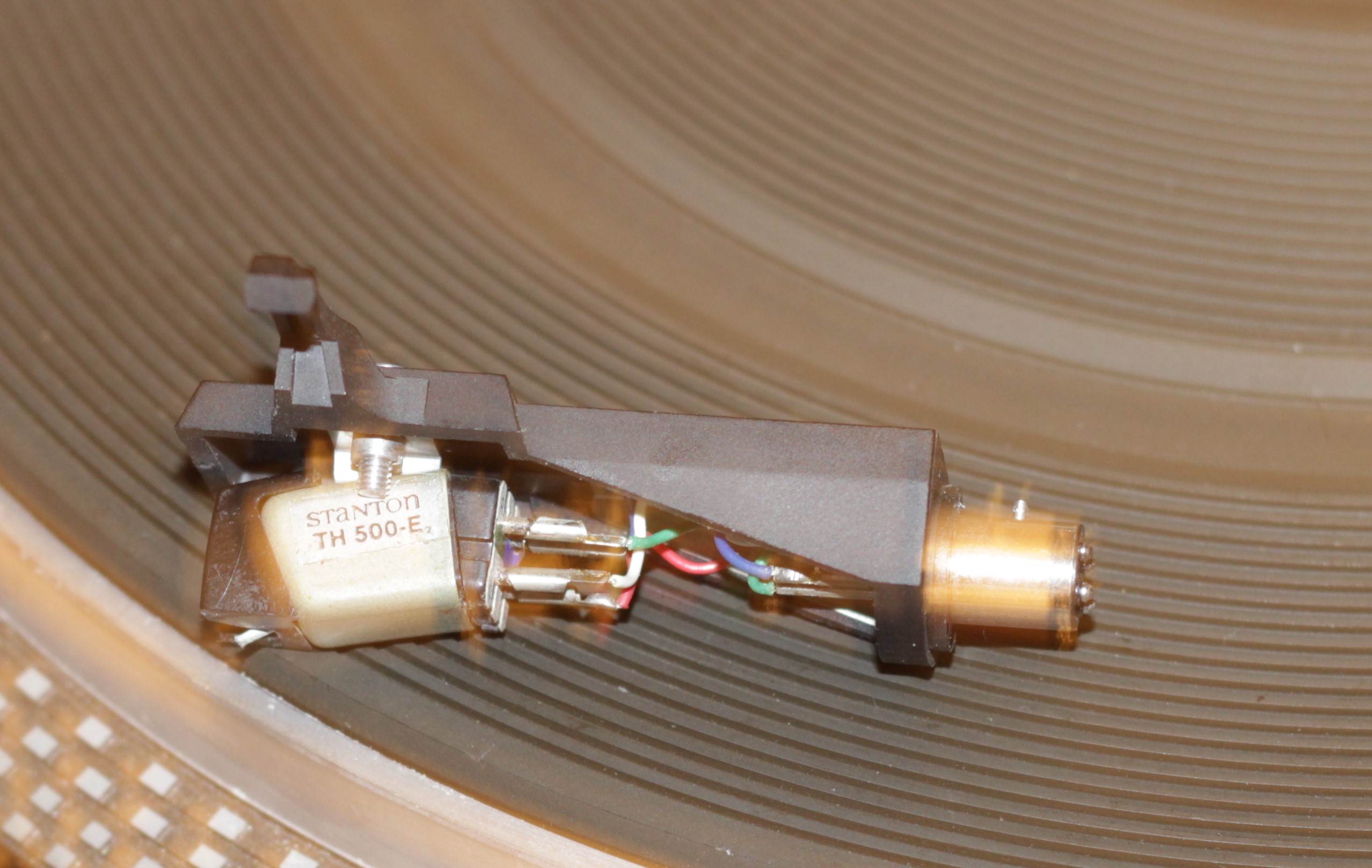

Kupiłem gramofon Pionnera PL-516X. Spodziewałem się jakiejś wkładki Pionnera a otrzymałem wkładkę Stanton TH 500-E. Szukałem coś o tej wkładce, ale nie znalazłem nic o modelu TH. Liczyłem się z zakupem nowej wkładki i jestem teraz w kropce. Nie wiem czy zainwestować w nową wkładkę czy igłę. Po prostu nie wiem czy zakup wkładki np. AT 95 E da mi poprawę dźwięku czy lepiej kupić nową igłę a wkładkę ewentualnie za jakiś czas (i może lepszą)?

Pięćsetka to bardzo dobra wkładka . Zainwestuj w nową igłę, najlepiej eliptyk , będziesz zadowolony.

Te wkładki były montowane na gramofonach Thorens stąd symbol TH . E oznacza eliptyk.

Tak jest. Po prostu masz Stantona 500 ;)
