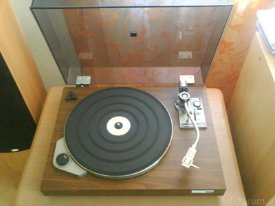

witam
jakis czas temu zakupilem ten gramo i mam pewien problem gra kiepsko jak by jeden kanal tylko przedwzmacniacz sprawdzilem, zastanawiam sie nad igla nowa ale nie mam pojecia jaka moge do niego zakupic a na necie strasznie malo info, prosze o podpowiedz oczywiscie cena porownywalna do urzadzenia
pozdrawiam

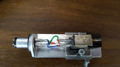

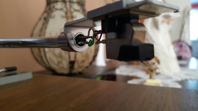

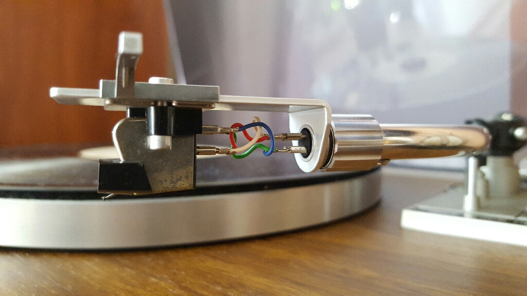

Zrób ładniejsze zdjęcia:
- jaka wkładka jest obecnie (zrób zdjęcie)
- podłączenie wkładki czy jest dobre - kanały we wkładce możesz sprawdzić zamieniając kabelki - zdejmij headshell i zrób zdjęcie podłączenia wkładki
- wtyki RCA - czy nie są uszkodzone

kielek

Wygląda na jakiegoś Pickering'a

A czym to moge zastapic
Posty: 45199
Re: Wkładka do Micro seiki orphic 247
To jest Pickering XV-15 / Stanton 681.
Bardzo fajna wkładka.
Możesz ją zastąpić inną wkładką albo po prostu kupić nową igłę :)

Nową igłę powinieneś kupić do tej wkładki ale to może nie rozwiązać problemu kanałów. Podłączenie jest poprawne. Jakie masz połączenie ramienia z preampem? Czy w ramieniu jest wtyk 5-pin, czy są gniazda RCA na plincie, czy połączenie jest wewnątrz na płytce? Igła i zawieszenie na zdjęciu wygląda dość dobrze więc wkładka powinna dawać sygnał na oba kanały. Mam nadzieją, że wtyki RCA w kabelkach wchodzących do preampu już sprawdziłeś i tu jest wszystko wporzo. ;)

Odgrzewam temat z małym ale. To nie jest Pickering/Stanton, ale Sanyo Mg 10J ;)
Posty: 45199
O kurde, faktycznie. Przepraszam za wprowadzenie w błąd.

Dante jest niesamowity ;) Chyba nie ma takiej wkładki,której by nie rozkminił :D
Posty: 45199
Ten model przewijał się już przez wątek "jaka to wkładka", ale na pierwszy rzut oka serio myślałem ze to Stanton, po kształcie body :)
Ale jednak jest subtelna różnica.
