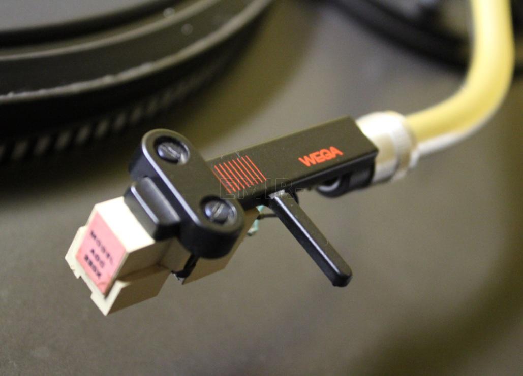

Odświeżę temat. W moim sl-q2 jest wkładka ADC 220x. Przeglądając forum natknąłem się na ten temat http://www.winyl.net/viewtopic.php?f=12 ... 20x#p95018.
Mój budżet na wkładkę to ok 150zł. Czy lepiej zostać przy tej wkładce, wymienić igłę na np. http://allegro.pl/igla-gramofonowa-adc- ... 95089.html czy szukać nowej wkładki ?
Technics SL-Q2 + SONY F550ES + Dali 104

Posty: 45614
Wkładka do Technics SL-Q2
Opcje masz dwie: albo nowa igła do ADC albo nowa wkładka AT-95E. Nie mogę obiecać że AT-95E zabrzmi Tobie lepiej od ADC.

Post autor: Obywatel »
Jeśli aktualnie jesteś w posiadaniu wkładki, do której dostępne są dobre igły eliptyczne, to zawsze lepszym wyborem jest przeznaczyć zakładany budżet na samą igłę niż na całą nową wkładkę. Tutaj masz igłę eliptyczną do Twojej wkładki w cenie AT95E:
http://www.jico-stylus.com/product_info ... ducts_id=8
Wydaje mi się, że będą to lepiej wydane pieniądze niż AT-95.

Obywatel
Posty: 4311
Lokalizacja: Słupsk
#15
masterwilo pisze:Czy kupując wkładkę mam w zestawie wkładka+igła?
Zazwyczaj tak.
masterwilo pisze:Będzie pasowała do tego headshella?
Jeśli overhang (a konkretnie odległość od ostrza igły do uszczelki headshella) wyniesie 52 mm to tak. Jeśli nie, to kup nowy headshell. I nie kupuj tych tanich a-la Technics za 30 - 40 zł ani Reloop'a wyglądem przypominającego Technicsa. Ja kupiłem headshelle Reloop i mają bardzo niepowtarzalnie osadzone trzpienie - niektóre są proste, a niektóre mają bolec naprowadzający przekoszony w lewo lub w prawo wiec na dobrą sprawę trzeba by do każdego z nich ustawiać azymut. Poza tym pomimo iż wyglądem przypominają koszyki Technicsa, to są od nich sporo cięższe, co też nie pozostaje bez wpływu na ramię.
Nówki Technicsa są niestety pierońsko drogie. Za używki też ludzie się cenią, choć można trafić okazję. Z nowych godnych polecenia są headshelle Ortofona.
