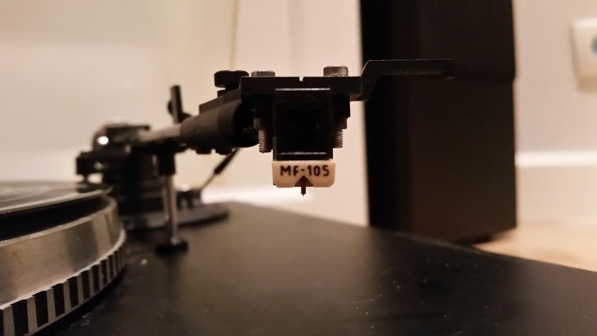

Witam
W drodze do mnie jest już tytułowy Uniwersum. Na pokładzie ma taką oto wkładkę: MF 105 ( podgląd w załączniku ) . Nie wiem , nie znam się , nie orientuje , ale z tego co wyczytałem to raczej kiepska wkładka i chciałbym zamontować coś ciekawszego . Co byście mi polecili powiedzmy do 200-250 zł . Oczywiście może być i coś za 100-150 o ile jest to coś sensownego.
Pozdrawiam!
Pozdrawiam!

Ortofon OM 10.

a jakbym dołożył pare zł do Audio Technica AT 100E . mogę taka kupić za 250 zł nową. Warto , czy zostać przy tym ortofonie?

To bierz AT-100E. Też się nada do Universum. Później można zrobić upgrade, a lepsze igły AT wyjdą taniej niż te ze stajni Ortofona.

Mój 5 letni siostrzeniec tak się zjawił winylami że igła w moim nowym at 100 lekko zmieniła położenie. Poradzicie gdzie kupić nową . Na allegro niczego nie znalazłem. W sklepach które znam też są tylko całe zestawy.
Czy ew można spróbować ja jakoś odgiąć z powrotem?
- Posty: 45199
wkładka do Universum F2001
Dystrybutor, firma Konsbud Audio, ma igły na stanie. Aktualny cennik: http://www.konsbud-audio.pl/sites/defau ... 027_at.pdf

Wcześniej w komentarzach wspominałeś że można tą wkładkę upgradować. Miałeś jakiś konkretny model igły na myśli?

Pasują igły od AT-120 i 440MLa np. Generatory są praktycznie te same.
Przesiadka do wyższego modelu igły będzie słyszalna
