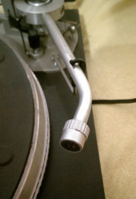

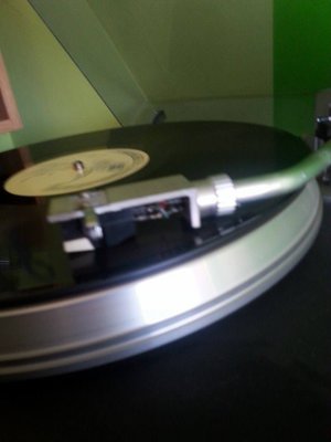

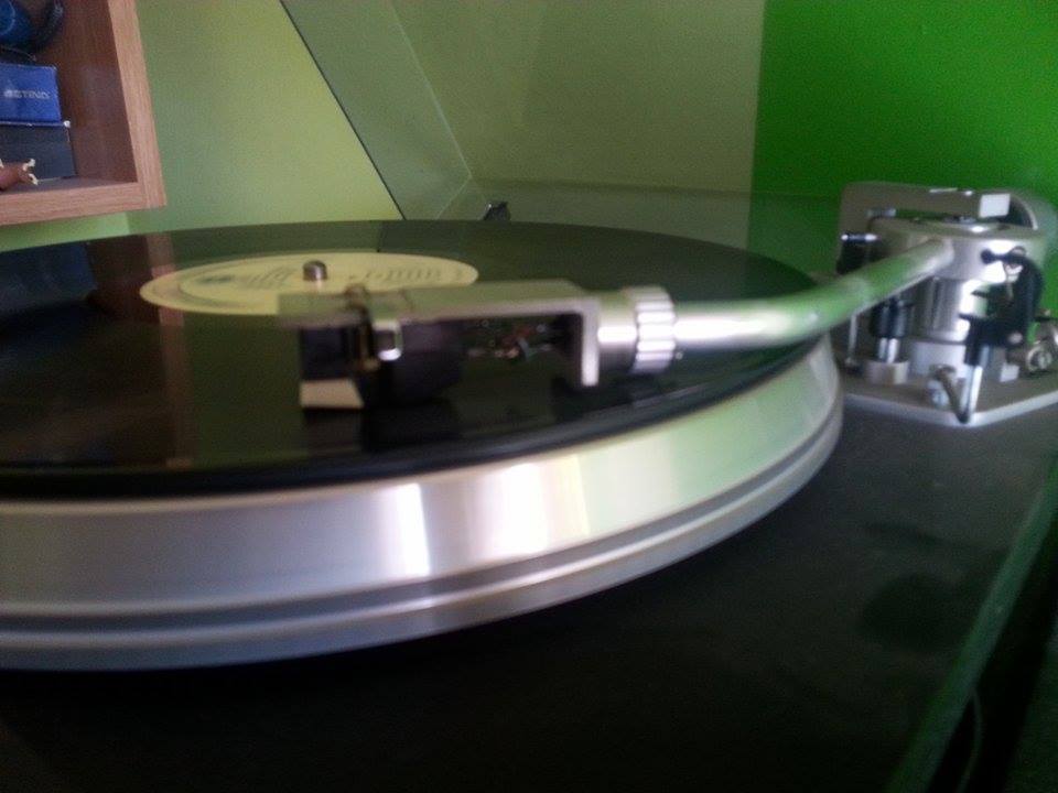

Witam ponownie :)
Zamówiłem w zeszłym tygodniu headshella z wkładką, dziś założyłem część i pojawił się pewien problem (Wkładka nie jest nowa).
Część ramienia czasami leży na płycie, wszystko widać na załączonych obrazkach. Czy problem leży w igle, czy jest ona po prostu zużyta (za krótka)?
@edit
Gdy się wszystko włączy, słychać muzykę z przerwami i igła przechodzi czasem w różne miejsca.
