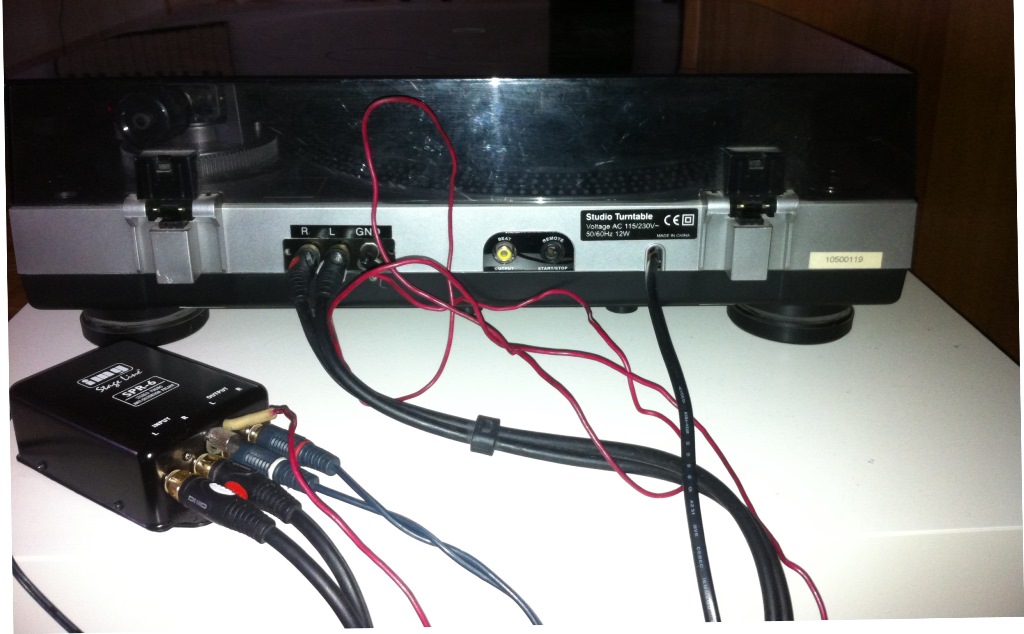

Gramofon jak w temacie chodzi z wkładką Audio Technica AT 3600 i przedwzmacniaczem Monacor spr-6. Na gramofonach się nie znam, ale ucho mam niezłe - jestem muzykiem z wykształcenia - i ten zestaw gra lekko mówiąc średnio... Muzyka jest blada, leniwa, mało dokładna nie wiem jak to opisać... jakaś taka bez uroku, który w nagraniach się niewątpliwie kryje. Dodam, że słucham klasyki.

Swoją drogą, masz gramofon z wbudowanym przedwzmacniaczem mniej więcej tej samej klasy co Monacor, więc nie wiem za bardzo czemu zakupiłeś dodatkowy przedwzmacniacz, chyba że faktycznie na Twoje ucho przez Monacora dźwięk jest lepszy.

Dzięki. Słucham głownie klasyki, potem jazz, potem jak mnie najdzie klasyki rocka czy popu. Sprzetu nie kupowałem - nie znam sie na tym jeszcze. Wszystko pożyczone. Spróbowałem podłączyć bezposrednio do wzmacniacza przed chwila, chyba nie ma jednak wbudowanego przedwzmacniacza, chyba ze cos przeoczyłem...

To jaki jest sens w inwestowaniu w niewłasny sprzęt? Zacznij od gramofonu, bo rewelacja to to nie jestjuldzul pisze:Sprzetu nie kupowałem - nie znam sie na tym jeszcze. Wszystko pożyczone.
Z tyłu gramofonu masz przełącznik załączający/odłączający wbudowany preampjuldzul pisze:Spróbowałem podłączyć bezposrednio do wzmacniacza przed chwila, chyba nie ma jednak wbudowanego przedwzmacniacza, chyba ze cos przeoczyłem...

Dzięki, zanim wydam większe pieniądze chce się "wdrożyć" bardziej w ten temat. Chce więc trochę poczekać z zakupem własnego sprzętu. Wkładkę mogę zawsze później przecież podmienić. I że nie jest to rewelacja - słysze:)
Naprawde nie widze tego przełącznika...

OK, Reloop RP-2000 mk3 ma preamp, wersja mk2 może nie miała jeszcze
Co do wkładki to spróbuj z Ortofon OM 10, ew. Nagaoka MP-110.
