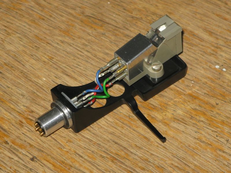

Cześć. Mam od prawie 11 lat gramofon wymieniony w tytule tematu. Postanowiłem wreszcie zabrać się do roboty i sprawić, abym mógł na nim słuchać ulubionych płyt. :)
Sprzęt oczywiście działa, uruchamia się, ale nie ma igły. Koszyk jest, stara wkładka też.
Wygląda to tak jak na obrazku:
Koszyk i wkładka
Koszyk i wkładka
Znalazłem na allegro igłę do tego modelu (sprzedawca podaje w opisie, że się nadaje) - http://allegro.pl/igla-gramofonowa-tech ... 21718.html
Wolałbym zakupić cały zestaw (wkładka i igła), zwłaszcza że wkładka nie wygląda na super zadbaną, więc jeśli ktoś posiada namiary na sklepy lub osoby, od których można takie cudo kupić, to byłbym wdzięczny za wskazówki. No i prosiłbym o podanie ile to może kosztować, bo mój budżet jest ograniczony. Mogę oczywiście zaryzykować i kupić igłę na allegro i zamontować do starej wkładki, ale po pierwsze nie wiem czy potrafiłbym to zrobić (proszę o porady ), a po drugie skoro wkładka ma już ileś lat, to może odbić się to znacznie na jakości dźwięku? Może też być uszkodzona.
Jeżeli ktoś dysponuje fotkami całego koszyka z wkładką i igłą, to bardzo proszę o pokazanie, bo nawet nie wiem jak to wygląda "od dołu". :)

Wymiana igły nie jest skomplikowana, można to zrobić samemu, pamiętaj tylko, żeby zrobić to delikatnie. Żeby uszkodzić wkładkę przy wymianie igły, trzeba mieć talent. :twisted:
Jeśli chcesz wymienić całą wkładkę (choć ta powinna być sprawna, we wkładce nie ma sie specjalnie co zepsuć), przejrzyj dział wkładki i igły, jest tam mnóstwo wiedzy. Nie musisz przecież kupować "fabrycznej", możesz zaminić na jakąś inną, lepszą. Pytanie tylko, jaki budżet chcesz na to przeznaczyć?
Headshell (koszyk) mam mocownie 1/2" więc masz naprawdę spory wybór wkładek.

Nie ukrywam, że chciałbym zrobić to jak najmniejszym kosztem. Ale skoro mówisz, że wkładka powinna być ok, to zaryzykuję i kupie tę igłę z allegro. 30zł to przecież grosze w porównaniu z samym gramofonem.

dostałam ostatnio na urodziny gramofon technics sl-1900 i przy przenoszeniu gramofonu złamali mi igłę. Jestem mega świeżakiem w temacie i proszę o pomoc. Igła z wkładką wygląda jak na zdjęciach:
https://www.facebook.com/photo.php?fbid ... =1&theater
chciałabym kupić coś dobrego do tego sprzętu, tak w cenach nawet do 400zł, ale się na tym nie znam. Może ktoś mi coś zaproponować? :)

Cześć, mnie to ze zdjęcia wygląda na Denona DL110 - samej igły nie dokupisz, bo to wkładka typu MC.
Jeśli chodzi o nową (wkładkę+igłę) to większość z dostępnych na rynku za ok 400zł się nadaje - tutaj temat http://www.winyl.net/viewtopic.php?f=48&t=4678

niestety Reymont ma rację to Denon MC HO. Igła niewymienna :cry:
Można ją przeflancować ale koszt podobny do ceny wkładki

Szkoda tej wkładki(igły) :( bardzo dobra wkładka i w sumie nie tania...

zrobiłam szybką obczajkę i macie rację, koszt tego cacka to ok 900zł, ale można ją sprowadzić taniej już nawet od 600zł, więc chyba się szarpnę skoro mówicie, że naprawdę taka dobra :)
