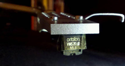

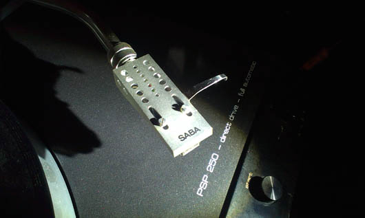

Nie dawno kupiłem sobie gramofon i chciałbym wymienić igłę na nową. Podobno mam tam zamontowana wkładkę ZAMONTOWANA WKŁADKA ORTOFON VMS 20 ED MK 2. Czytałem trochę o tym, że igły mają montowane magnesy i troszkę nie wiem jaki to ma wpływ na wybór igły. Znalazłem taką ofertę:
http://allegro.pl/igla-gramofonowa-orto ... 85425.html
Powinno to działać? Ewentualnie jakby ktoś miał jakieś inne propozycje to bardzo bym się ucieszył.
Tutaj zdjęcia mojego sprzętu:
Igła front:
https://dl.dropboxusercontent.com/u/690 ... 234245.jpg
Igła tył:
https://dl.dropboxusercontent.com/u/690 ... 234302.jpg
https://dl.dropboxusercontent.com/u/690 ... 234333.jpg
Wkładka:
https://dl.dropboxusercontent.com/u/690 ... 234354.jpg
https://dl.dropboxusercontent.com/u/690 ... 234409.jpg

Po zdjęciach wygląda na to, że faktycznie masz VMSa. Teraz tylko pytanie czy ma być tanio czy dobrze
Jeśli tanio to ten zalinkowany zamiennik do Ortofon FF15 wystarczy.
Jeśli ma być lepiej to trzeba się rozejrzeć za oryginalną igłą od FF15 XE (okolice 50 ojro) albo oryginalną igłę VMS 10 czy 20 (60-150 ojro, zależy jak się trafi)

Mejl od Ortofona na zapytanie czy mają jakieś igły do tej wkładki:
Hello Karol
Sorry to disappoint you, but we do not offer replacement stylus for VMS 20EO MkII. You can see the complete range of our replacement styli here.
The tricky thing with the vintage VMS models was that these cartridges were keyed to accommodate only the respective stylus model, therefore there is no certainty that an alternative VMS stylus will fit 100% VMS 20 EO cartridge body.
As an alternative solution I would suggest a new cartridge, e.g. 2M Red as a sonic equivalent and even upgrade to VMS 20 EO MkII.
You are welcome to contact your local Ortofon authorized partner for further assistance and purchase.
Best regards
Hello Karol
Best regards

Hej, koleżanka ma taką wkładkę w swojej Sabie ale nie mogę się doczytać wszystkich symboli. Chciałaby wymienić igłę, znalazłam coś podobnego ale za 500 zł to chyba była oryginalna, co mogę polecić jej tańszego i dobrego zamiast oryginału? Swoją drogą nie wiedziałam, że to może być aż takie drogie, moja igła od thakerra kosztowała 150 i myślałam, że to standard:)
Ja zupełnie się nie znam na tym i na oznaczeniach, do jakiej główki i wkładki jak dopasować dobrą igłę więc proszę zaproponujcie coś dobrego i do 200 zł maks. Z góry dziękuję.

Bardzo dobrze trafiłaś
Niestety wszystkie posty dotyczą wkładki Twojej koleżanki
albo Wamat albo będzie bolało
Proponuję kupić tanią wkładkę z igła na już, a igłę do VMS 20 zamówić sobie pod choinkę (ale Mikołaj musi byś hojny)
