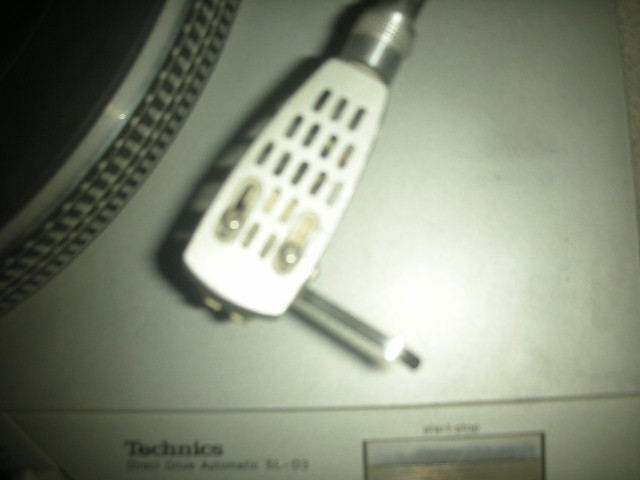

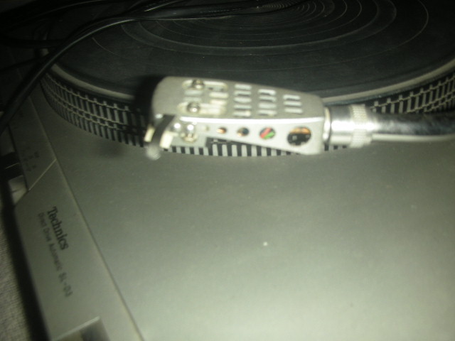

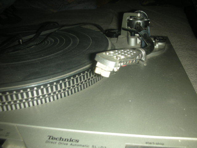

Chyba za bardzo nie zrozumiałeś
Wkładki są różne, każdy producent ma swoje standardy, co więcej najczęściej nawet modele tego samego producenta maja różne igły. Dlatego bez modelu wkładki (jak to nazwałeś tej kostki), albo choćby dokładnego zdjęcia, nie będziemy Ci w stanie pomóc wybrać igłę.
Najlepiej zrób zdjęcie całego ramienia z tą kostką, dokładne zdjęcia końca ramienia - czyli tam gdzie się zakłada igłę.
Nie chcę też żebyś mnie źle zrozumiał, ale łatwiej będzie jeżeli najpierw poznasz podstawowe pojęcia związane z gramofonami czyli wkładka, igła, headshell, warto tez poczytać o ustawianiu ramienia. Dzięki tej podstawowej wiedzy będzie Ci z nami dużo łatwiej się porozumiewać, dzięki niej szybciej też zdobędziesz wszelkie potrzebne informacje.

Szkoda, że nie za bardzo widać wkładkę, ale ogółem wygląda mi na jakiś "noname". Chyba lepiej będzie jednak wymienić ją.

Wojtek wyżej Ci napisał "Z nowych wkładek do okolic 100 złotych mogę polecić AT-95"
