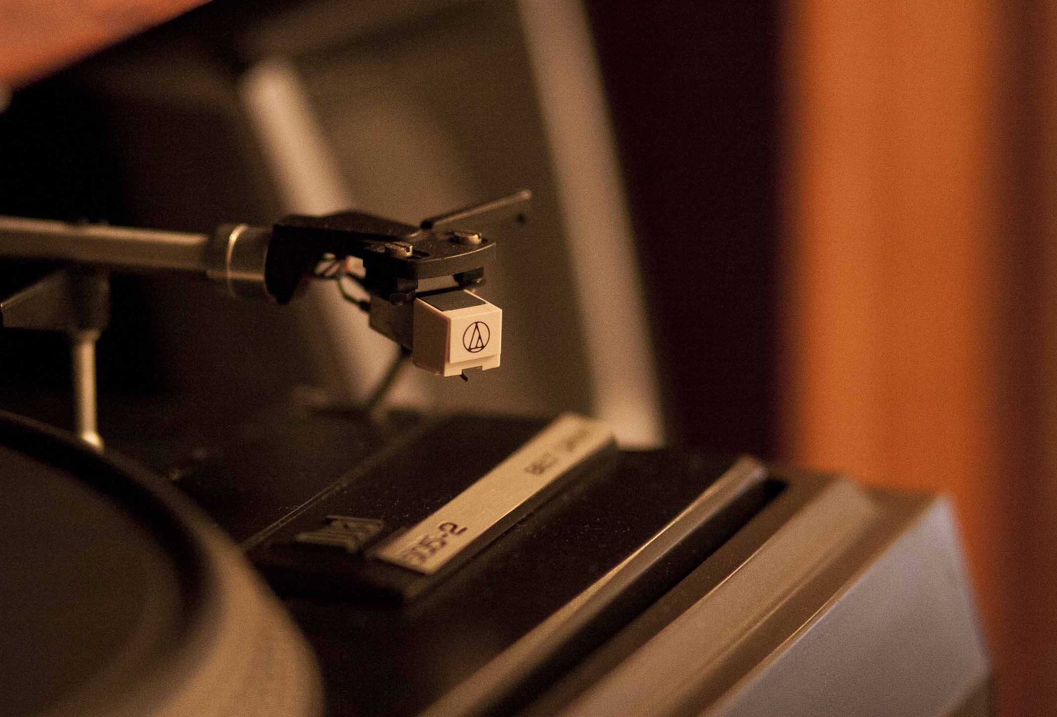

Dziękuję za szybką odpowiedź. Pisze dopiero teraz bo nie było mnie jakiś czas w domu. Więc jeśli chodzi o wkładkę to jest to Audio Technica, niestety nie mam pojęcia jaki to model. Wrzucam poniżej zdjęcia bo może ktoś ją skojarzy.

To jest AT-3600, także niska półka. Powtarzam pytanie: ile chcesz/możesz wydać?
