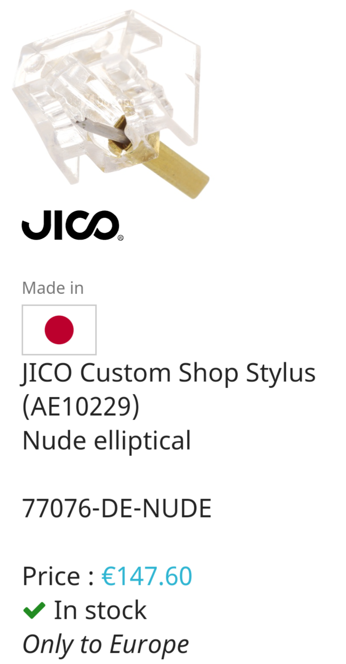

domibobi pisze:
07 lis 2024, 21:59
W tym budżecie trzymaj się starszych wkładek plus zakup nowej igly, tak przykladowo, np.:
- Empire 2000 plus nowa igła Jico.
Widzę, że sugerujesz pójście w jedną z lepszych igieł dostępnych w DaCapo (druga od góry) - czyli nie warto zawracać sobie głowy zwykłymi eliptykami, tylko od razu brać coś z wyższej półki, tak?
A na jaką żywotność nowej igły można realnie liczyć? Co mówią praktycy?
Technics SL-1510 / Pickering XSV-3000 / PreamP Dyskretniok by Jaculek / Densen Beat B-100 / ATC SCM11
TAG McLaren CD20R / Naim ND5XS
domibobi
Posty: 2824
Gramofon: Sony PS X65
Re: Wkładka i headshell do Technics SL-1510, budżet 1000 zł
Post autor: domibobi »
Myślę, że w wielu wypadkach eliptyk będzie zadowalający. Akurat w DacapoAudio jest kilka eliptykow Tonara dla Empire 2000 . Jednak wykorzystując budżet maksymalnie można iść w Jico, które oceniane jest trochę lepiej. Jest też hiper eliptyk od Tonara, trochę tańszy. Igłę eliptyczną Tonara dla Empire 2000III niedawno kupowałem i jej użytkownik raczej sobie chwali, wkładkę również .
