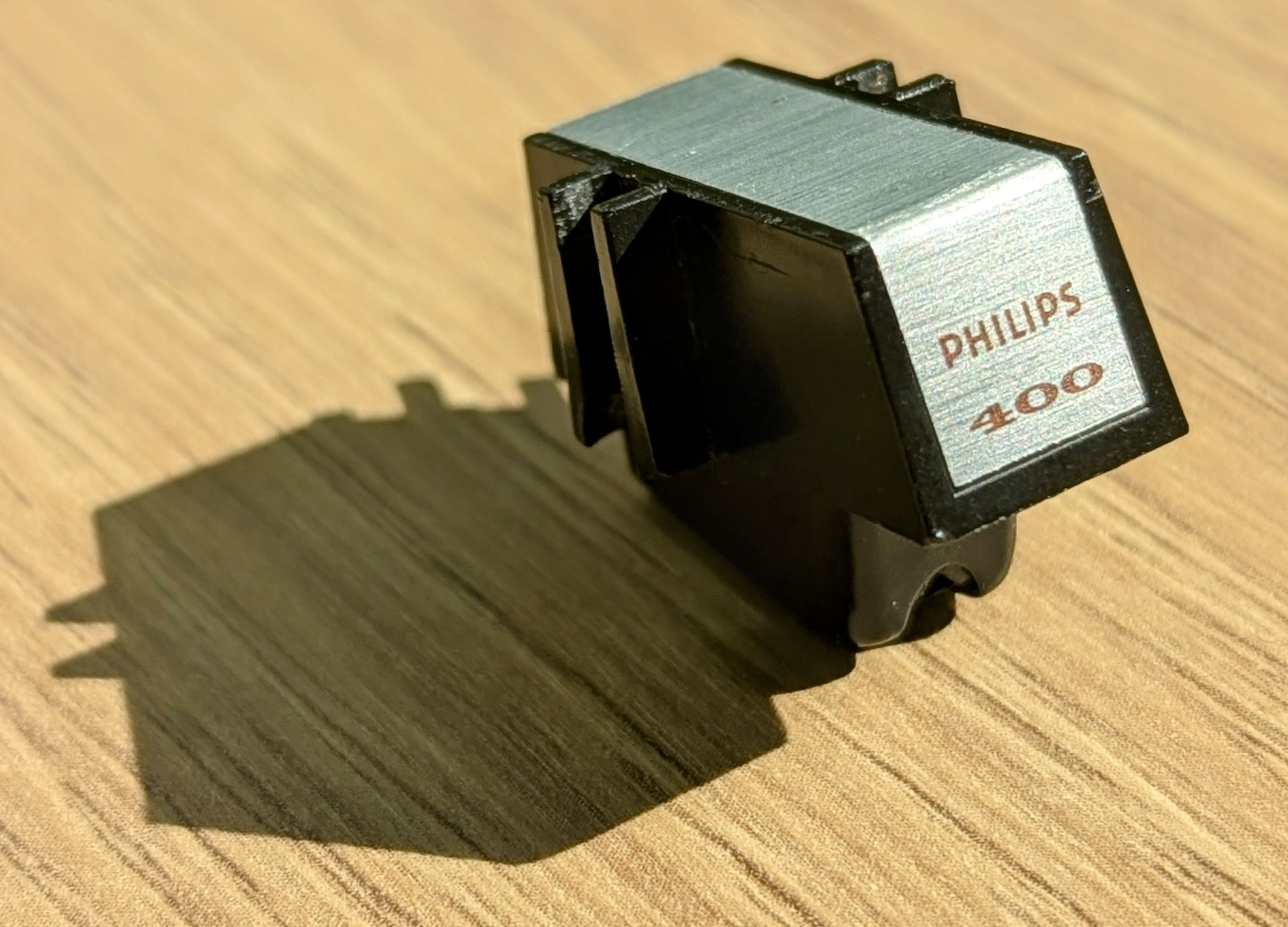

Pogmeraj w pudełku :) Bo chyba wszystko masz co potrzebujesz tylko nie na ramieniu gramofonu :)
SonyXL45 - dół gwarantowany, nie wiem jak ta nie nachalna góra, no i scena podobno trochę "węższa". Może jakaś ciekawsza igiełka wystarczy :) Chyba dawno nic nie kupowałeś ;) :D
Philips GP 422 - tu już masz poważną igłę, dużo dołu. Scenę i nie nachalną górę sam oceniasz jak tylko zamontujesz na ramieniu :)
Przyspawałeś na stałe to Empire? ;) A jak mnie pamięć nie myli to w pudełku też Shure jakiś siedzi :)

Lepiej konkretnie pisać niż podczepiać się pod "podobnie", bo jak już Dominik zauważył, masz XL45. Tam jedynie sceny zbyt szerokiej nie ma, a tak to git, niemniej nie wiem co jest dla ciebie ważniejsze przy wymienionych cechach.
A jak GP422 tobie za mało mięsisto gra to kup sobie jakieś niższe body z serii i tyle, igła będzie pasować.
Tak, raczej musisz odspawać Empire. Masz gramo z wymiennym headshellem więc możesz sobie żonglować przecież.

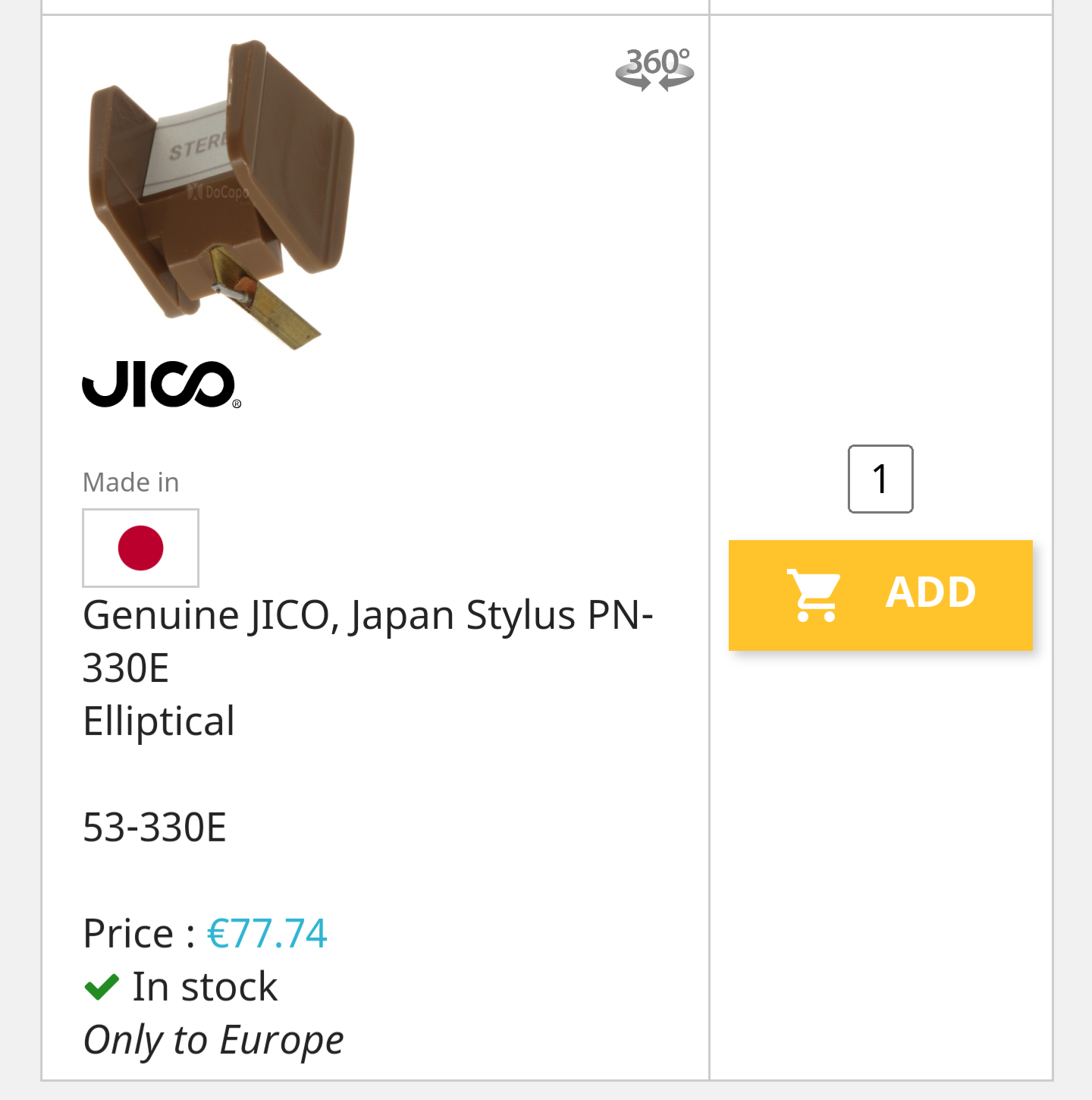

Robert, ten Pioneer PC-330 z igłą Jico grał bardzo przyjemnie. Poznawczo kiedyś kupiłem.
Chyba nie wypełnia Twoich wszystkich oczekiwań ale może warto spróbować ten kierunek. A może Wojtek wie ( zapewne wie :) ) czy może jeszcze jakaś fajniejszą igła w Twoim budżecie jest możliwa .
Michał na luzie wymienię się na GP412gold :D :D :D Pakować?

Post autor: Rudinho »
Pakuj. Ale chcę GP-400.
Jak sobie życzysz :D :D :D Paczkomat ten sam? ;)
