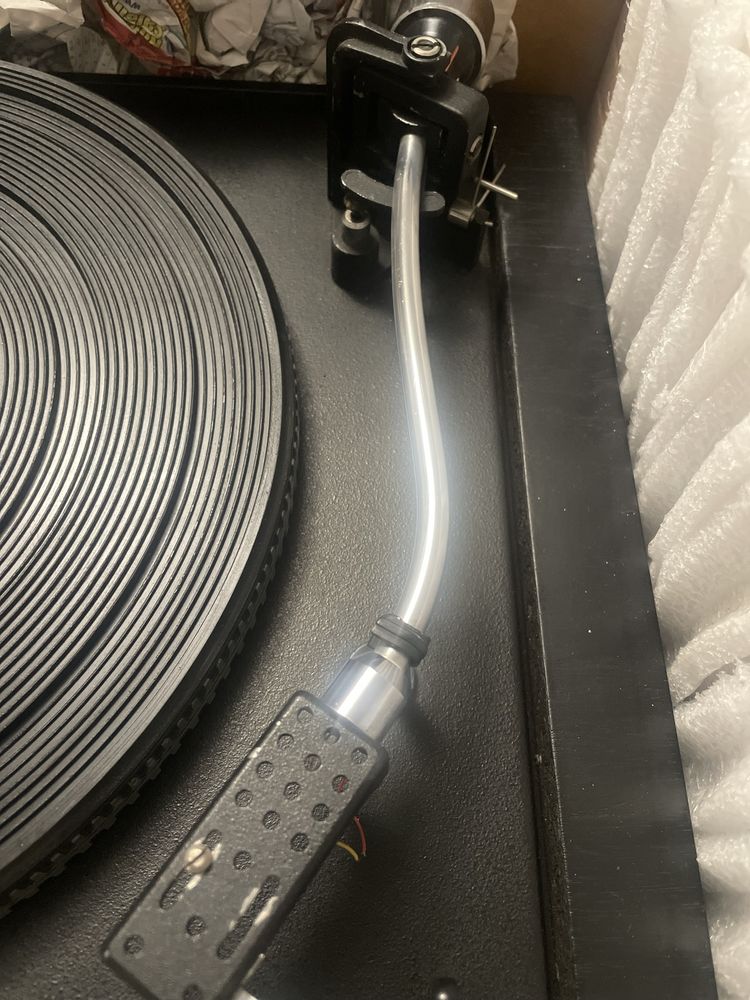

Jest więcej niż jedna pozycja, headshell w moim gramofonie wygląda dokładnie tak jak na załączonym obrazku, jak widać da się przesuwać wkładkę.

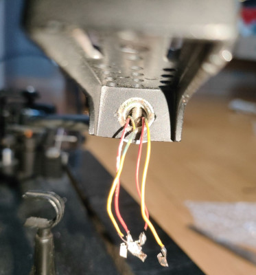

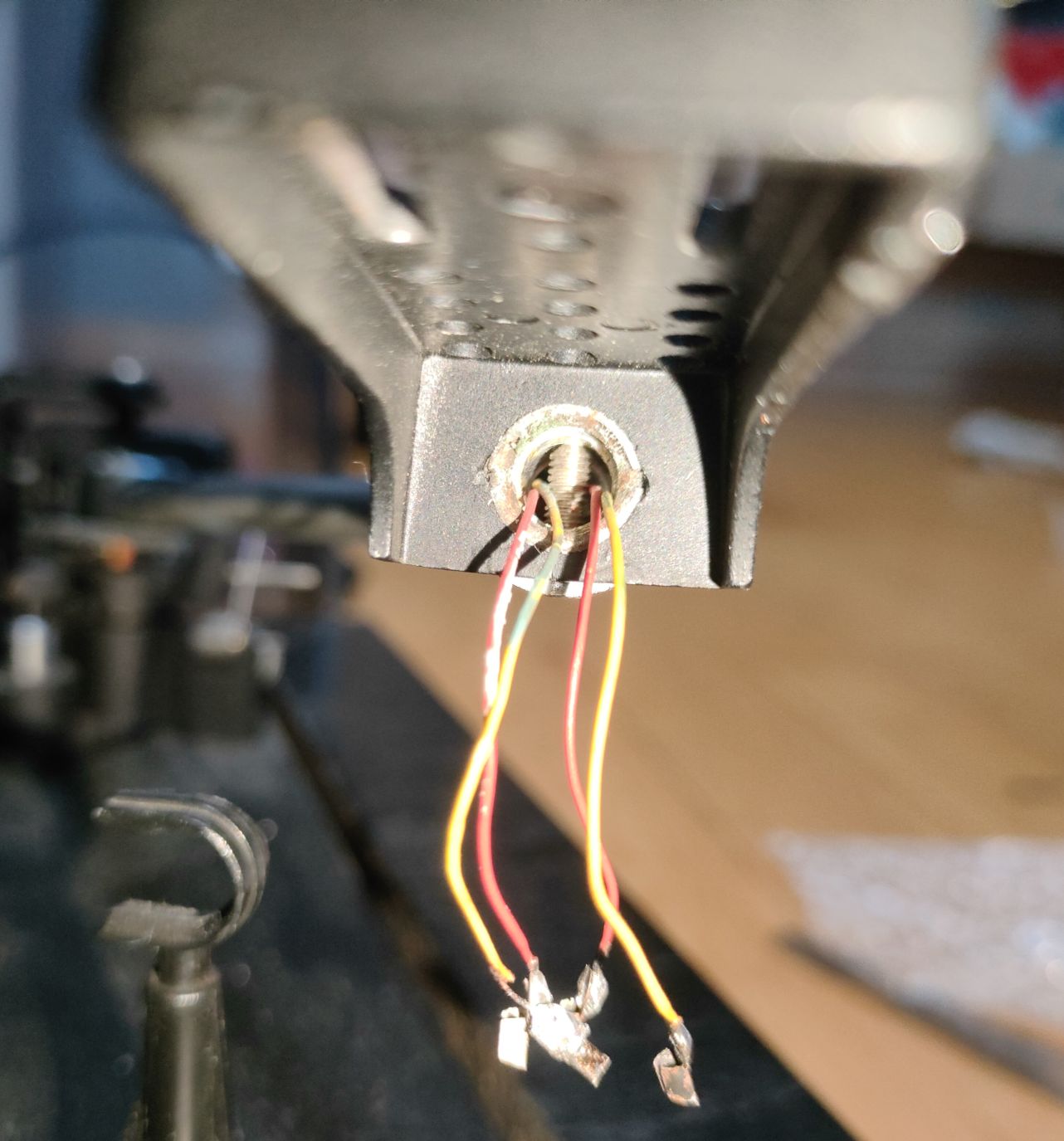

Hej, a orientuje się ktoś może do czego służy każdy z tych poszczególnych kabelków? Bo niestety w tym modelu producent nie oznaczył kabelków standardowymi kolorami tylko użył 2 czerwonych i 2 żółtych.

To nie producent, tylko została tu odstawiona jakaś samoróbka.
EDIT:
A jednak chyba będę musiał odszczekać swoje słowa. W tym bernardzie było inne mocowanie koszyka. Przewody wychodzą bezpośrednio z rurki ramienia. Chyba bez rozebrania gramofonu się nie obędzie w celu ustalenia który przewód jest który.

Re: Jaką tanią wkładkę kupić do Bernarda G-603?
#15
Czemu rozbierania? Wystarczy sprawdzić miernikiem sygnał między kabelkiem wystającym z ramienia, a kablem na wyjściu i już wszystko wiemy.
Główna sprawa to L+ i R+ rozróżnić, a minusy to już załapiemy nawet bez pomiaru przy max dwóch próbach który jest który :)
