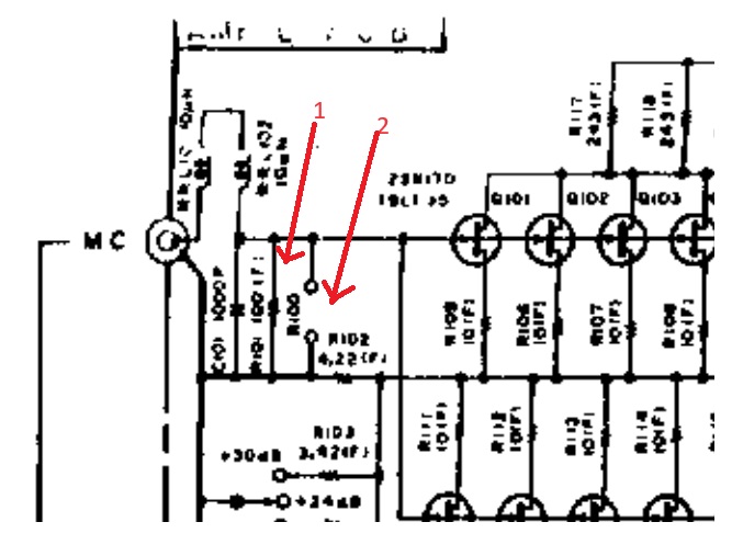

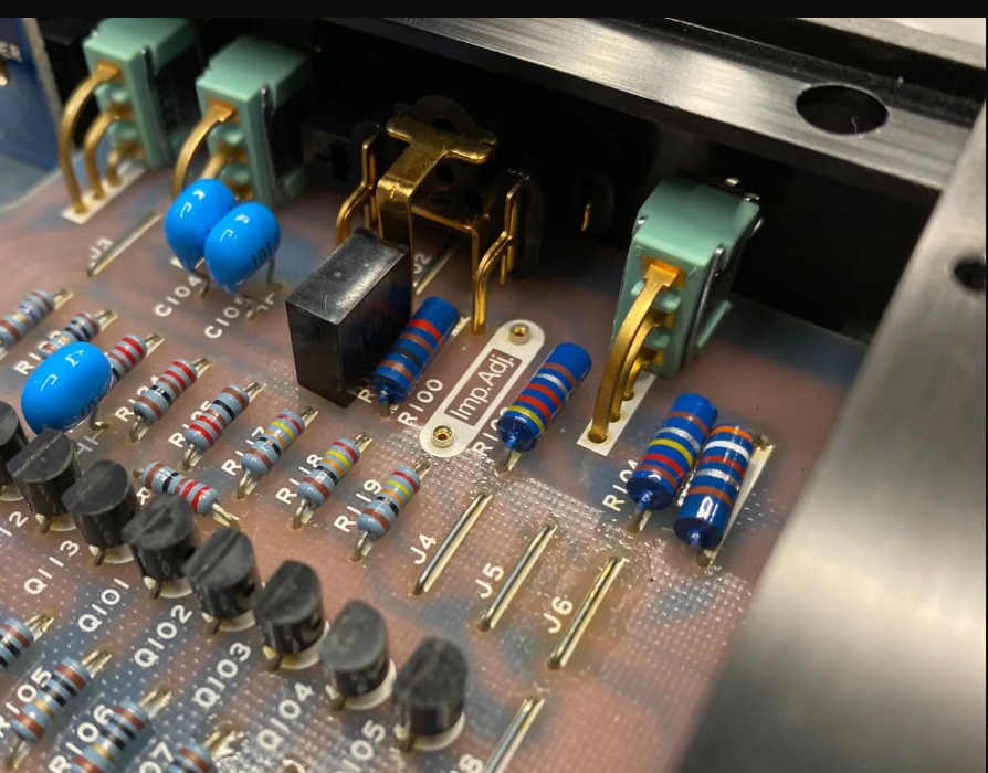

Schemat, lutownica w rękę i mozesz zmienić.
1. to wlutowany rezystor, 2. to miejsce na dodatkowy rezystor, pewnie jakiś zacisk
Przyładowa zmiana
Za 1 dajesz 200 Ohm
Kombinacie różnymi wartościami 2
* za 2 - nic => 200 ohm
* za 2 - 200 => 100 ohm czyli tyle co do tej pory
* za 2 - 600 => 150 ohm
* za 2 - 120 => 75 ohm
I pewnie jeszcze wiele kombinacji mozna sobie wymyślać.
2. z tego co widzę idzie w ten Imp. adj.
