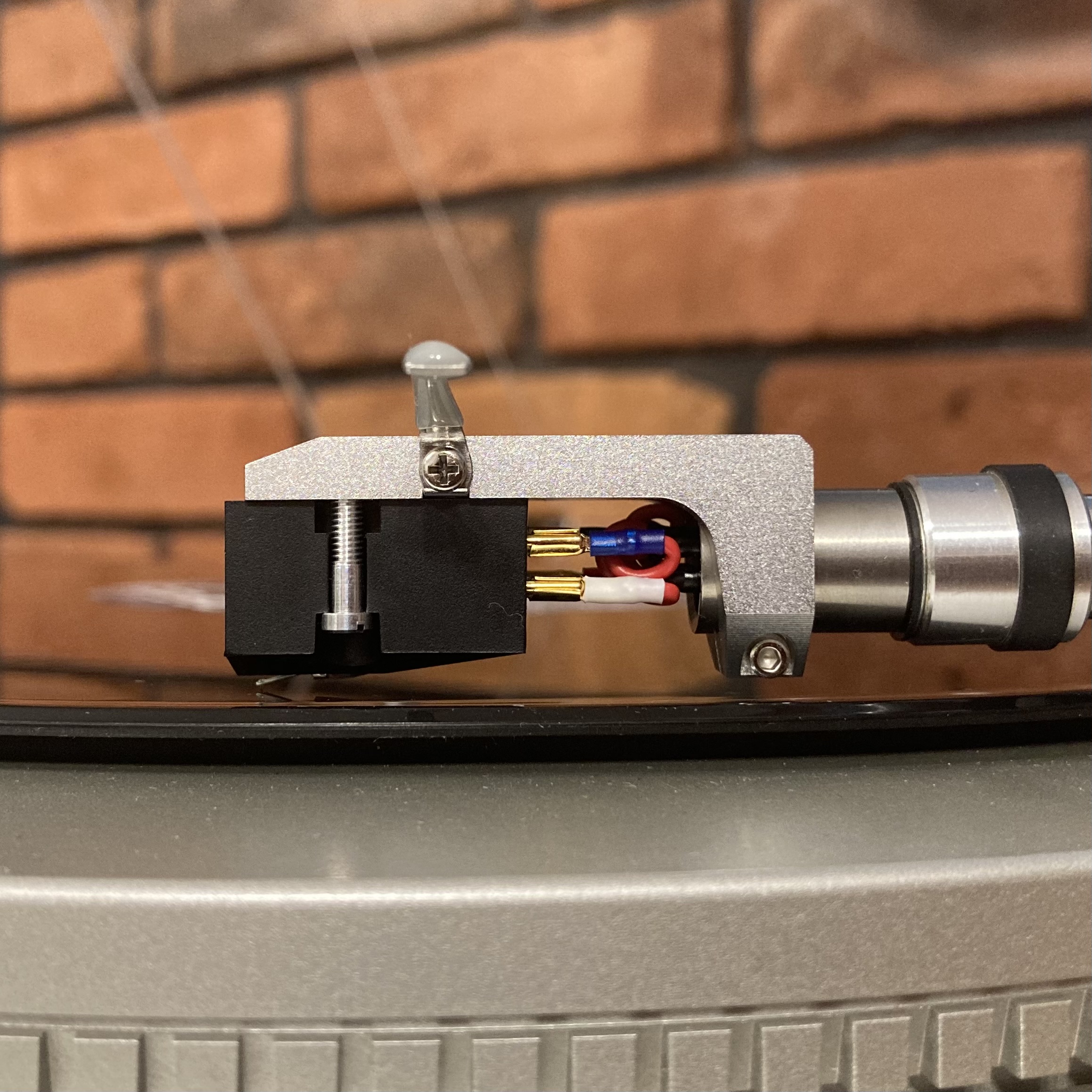

Według mnie minimum do tej wkładki to AT-LH18/OCC (srebrny) lub AT-LH18H (ciemny). Ta wkładka potrzebuje wagi by zagrać, a nie tylko wydawać dźwięki.
Sam mam ustawiony na 50mm podobny zestaw bo z DL103 i nie widze żadnych przeciwwskazań by zejść jeszcze ten jeden milimetr na długości. Oczywiście - jest ciasno. Wkładka też jest podobnej wysokości co przestrzeń od dołu dachu do początku headshella.

Zawsze można dać podkładkę między headshellu i wkładkę żeby zwiększyć dystans i przy okazji mase.
W Jelco hs-20 (15g) wygląda że jest więcej miejsca na kabelki. Z podkładka i hs-25 się nada. Tyle że chyba obydwa tylko czarne.

Nie ma takiej potrzeby, by zahaczyć płyta musiałaby być bardzo niefortunnie krzywa, duże wychylenie na krótkim odcinku o dużym zboczu - ogólnie fatalny egzemplarz.
