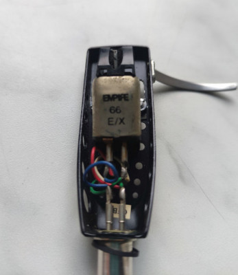

Mam taką wkładkę ale stan igły niestety z nieznanym przebiegiem. Czy jest sens wymieniać igłę na nową a jeśli tak to na jaką a może dać sobie z nią spokój i poszukać innej wkładki, co o tym sądzicie?

Pasują igły od Empire 2000, więc można śmiało wybierać.

No faktycznie jest w czym wybierać. Zamiennik S-2000 E/III z przesyłką wyjdzie jakieś 54 euro. A co byście zaproponowali w zamian w budżecie do około 500 zł? Myślałem o Audio-Technica AT-VM95EN, tę nową można kupić w granicach 450 zł a może jednak jeszcze coś innego? Może coś używanego z giełdy w tej kwocie? Zagra to w Rotelu RP5300...

Nie wymyślisz nowej, a zarazem lepszej wkładki do 500 złotych.

No i to jest jakaś odpowiedź, dzięki Wojtek :)
