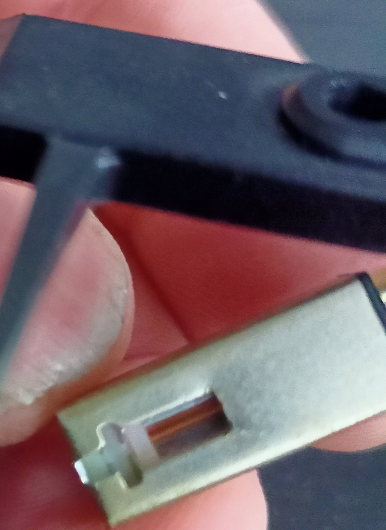

Witam serdecznie. Jestem w posiadaniu gramofonu a raczej tego co z niego zostało i proszę o pomoc. Głowica jest taka jak na fotce, czy wystarczy dokupić samą igłę czy trzeba całą głowice? Proszę o sugestie. Brakuje mi również zasilacza, może ktoś ma zbędny za niewielkie pieniądze? Pozdrawiam

Nie ma na wkładce żadnego napisu? Może zrób inne fotki,bo na tej mało widać.
Posty: 45340
Re: Jaka igła do JVC ALE 31
Wkładka to AT-91.
Wystarczy kupić samą igłę.

Szanowny Administratorze Wojtku bardzo bym prosił o sugestie jaki model w średniej klasie igły byś polecił?
Posty: 4566
Zbyniek pisze:
16 lis 2023, 21:13
Tu masz oryginał wg. opisu. Sferyczny szlif.
https://allegro.pl/oferta/atn-91-orygin ... 4700524450
Są do niej też eliptyczne igły, w PL pewnie też do znalezienia.
https://www.dacapoaudio.com/2196-20960- ... -origin-ch
Tylko czy warto, bo to podstawowa, tania wkładka. Na start, jeśli zaczynasz przygodę pewnie wystarczy :)
