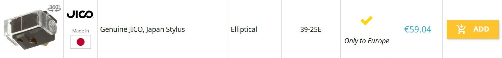

W związku z prośbą znajomego chciałbym poprosić forumowiczów o opinię na temat kilku igieł eliptycznych w ofercie DaCapo Audio przeznaczonych do stosunkowo popularnych wkładek Sony XL:
JICO 39-25E za 59 EUR > XL-15/XL-25
JICO 39-200E za 59 EUR > XL-20/XL-30
JICO 39-35E za 88 EUR > XL-35/XL-45
Czy ktoś miał do czynienia z tymi konkretnymi igłami?
Sam z sukcesem (stosunek ceny do brzmienia) używałem tańszych eliptyków JICO dla Sony XL ale nie mam pewności czy to ten sam model.
Od dawna nic tam nie kupowałem.

Mogę się tylko wypowiedzieć tylko na temat igły nr 1 czyli nd 25 e od Jico.Dobra igła za stosunkowo niewielkie pieniądze.Niestety niedostępna od dłuższego czasu na daCapo.Nie wiem czym to jest spowodowane.Może wstrzymali produkcję? Co chwilę przeglądam e-Bay w poszukiwaniu igieł -zamienników do XL 15.Ostatnio trafiła się Zafira. Wziąłem.Porównam z Jico.

Po mojemu to jest tak - tańsze i droższe eliptyki, mają ten sam szlif, mają to samo zawieszenie, oprawka inna.
Gdzie leży różnica w dopłacie do XL-35/45? Drucik, czyli tzw. tie-wir, jak w oryginale.

No właśnie mam wrażenie, że jest dostępna (EU Only) ...

Rozumiem. Stąd być może nieco wyższa cena tych dla XL-35/45 ...
Natomiast kto ma takie wkładki to i tak musi brać igły z mniejszą oprawką.
Alternatywą są natomiast dużo droższe igły.
Chodziło o tą właśnie serię JICO "39" w sensie budżetowego ale sympatycznego (subiektywnie dla brzmienia XL) grania.
Miałem starsze igły JICO za ok. 60 EUR dla XL-15/25 i muszę przyznać, że wydawały mi się optymalne w stosunku do kosztów.
Czy to jest to samo to nie wiem ...
Dlatego pytam.
Jeśli są dostępne to może ktoś już kupił?
No chyba, że jak sugeruje Kolega trafalgar to wciąż towar wirtualny ...

Jak teraz patrzę na stronę dacapo to wychodzi że ND25E (39-25E) jest niedostępna: https://www.dacapoaudio.com/2884-5891-S ... -origin-jp
Swoją drogą, nie powiedziałbym że igły "39" to są te "budżetowe", ot po prostu oznaczenie JICO dla tej linii igieł.
Przykładowo, na japońskiej stronie JICO wszystkie igły ND25 to "39-25", a wszystkie "39-35" to te do XL-35, itd.
Swoją drogą, w Japonii nie ma już w ofercie zwykłych eliptyków, jedynie nagusy.
Tak więc możliwe że "tanio to już było" :morda:

Swoją drogą muszę dopytać u JICO czy rzeczywiście rezygnują już z "nienagich" eliptyków. Jeśli by tak było to ceny tych igieł będą znacząco wyższe od dotychczasowych.

Mam tę igłę, brzmienie takie jak w podstawowej wkładce Sony ze sferykiem VL-34G + ND134G. Nie słyszałem różnicy.
