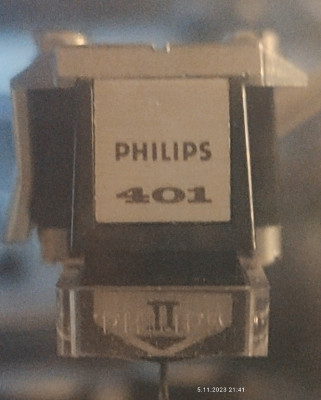

Witam.
Z racji mojego braku wiedzy na ten temat pytam.
Wkładka ze zdjęcia to GP 401 mk I II czy III?
Chcąc wymienić igłę muszę szukać dokładnie takiej, czy mogę zakupić którąś z tych:
https://allegro.pl/oferta/philips-gp400 ... 6568792847
https://allegro.pl/oferta/gp-400-iiied- ... 3102383515
Z opisu aukcji widzę że ta druga będzie pasowna. Proszę o potwierdzenie.
Posty: 45478
Re: Philips GP 401 -wymiana igly
Masz GP-401 mk2.
Pasują jedynie igły mk1/mk2.
mk3 od biedy też, ale są one dedykowane do innych wkładek.

Pierwsza opcja. W opisie aukcji nie ma modelu mojego gramofonu (F7215). W drugiej jest, ale widzę że ta igła jest inna. Znalazłem jeszcze taką

Posty: 4577
adisz pisze:
05 lis 2023, 22:27
To nieistotne, dobierasz igłę do wkładki, nie gramofonu.
adisz pisze:
05 lis 2023, 22:27
Ograniczenia budżetowe? Nie koniecznie.
W takim razie np:
https://www.dacapoaudio.com/2889-2997-P ... few_pieces
https://www.dacapoaudio.com/2931-Philip ... styli.html

Jak brak ograniczeń to brałbym Sas od Jico albo Shibate z Tonara.
