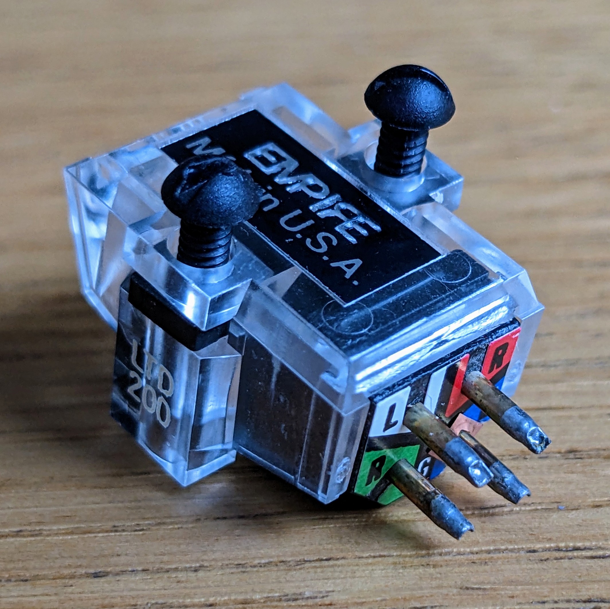

Nowy zakup, brak igły... Empire LTD 200

Nie, najniższa z tej serii była Empire 100S.
Schody - chyba widzisz przy którym trzycyfrowym modelu jest taki sam rodzaj oprawki różniący się jedynie kolorem?
Jeśli nie to wybacz za uproszczenie :D
Jak dla mnie to kup nawet tańszego eliptyka by się przekonać co to potrafi, a jak już się brać za konkret to kupić potem na dacapo ori igłę do modelu 500ID. Eliptyk JICO to trochę półśrodek w tej sytuacji.

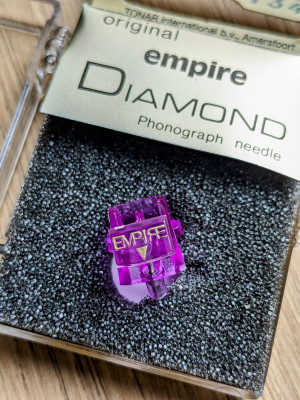

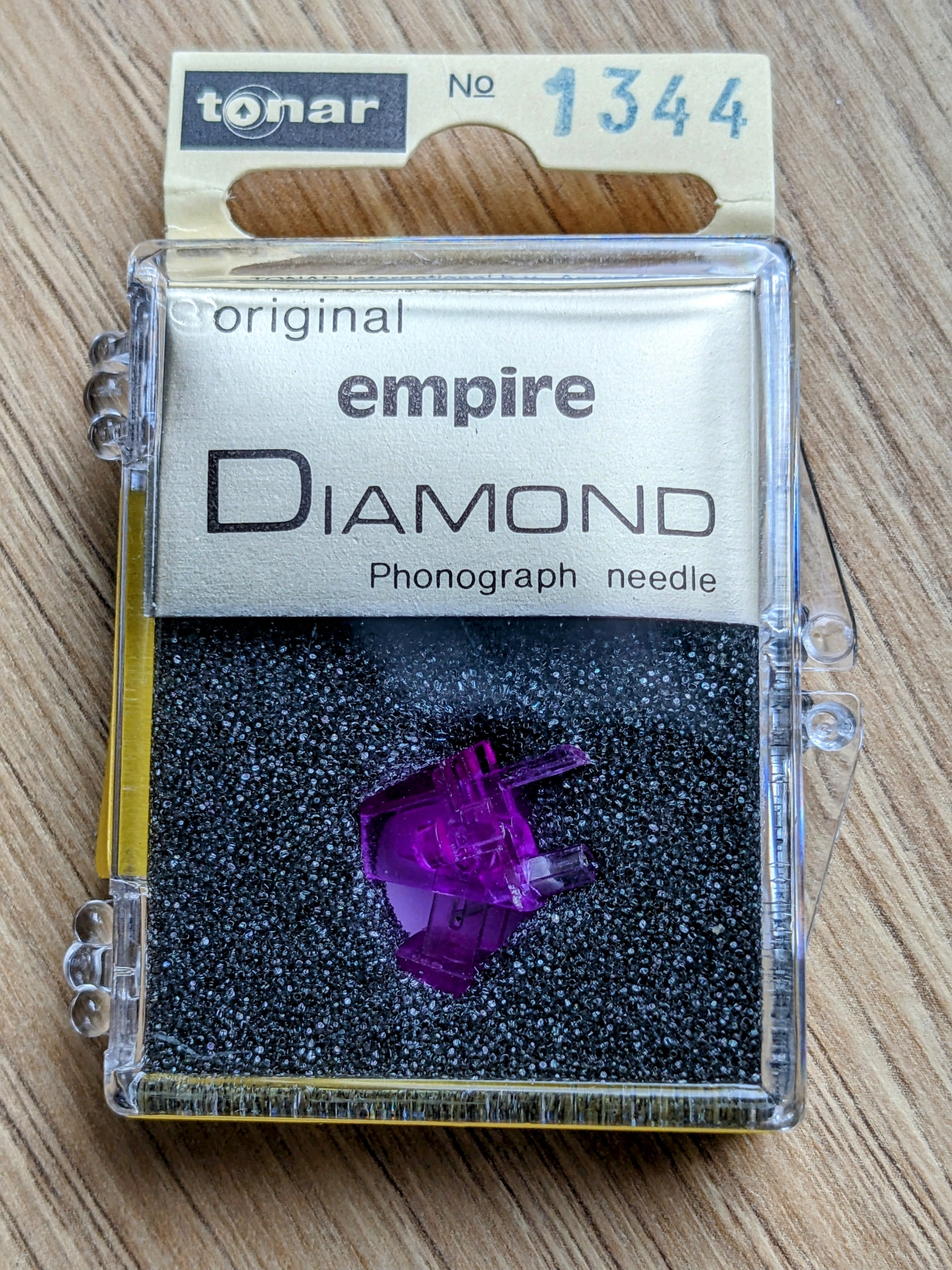

Trochę to trwało od poszukiwań do finalizacji ale najważniejsze że przybyła 😄
Posty: 16854
Re: Igła do Empire LTD 200
To nie z daCapo? Tam nie widzę Tonar 1344, tylko Empire brand, a Tonar 1342 / ?
Skąd brałeś?

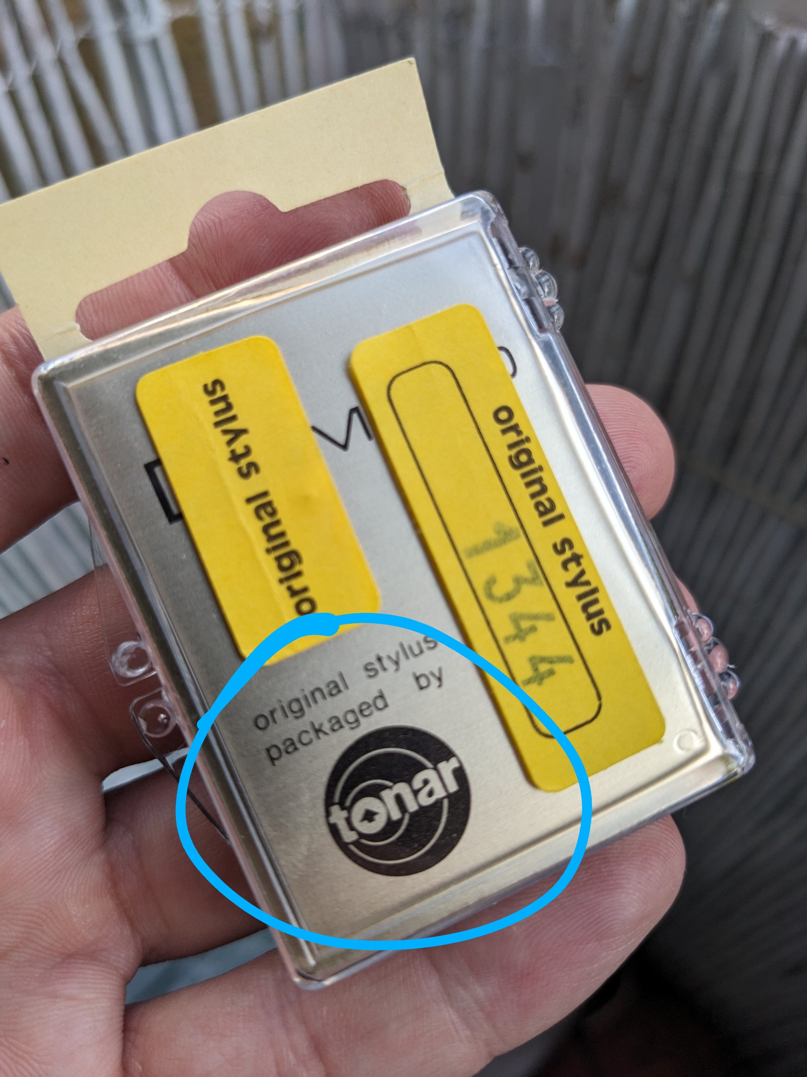

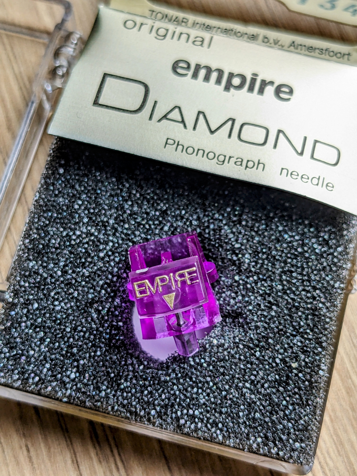

Z dacapo i po odpakowaniu przesyłki podniosło mi się ciśnienie na chwilę . Wydaje mi się jednak, że napis na opakowaniu wszystko wyjaśnia 😄
Posty: 45614
Ori igła 500ID, no ładnie :) Tylko jeden stopień niżej od topowej 600LAC.
To teraz czekamy na recenzję :D
A to że w opakowaniu Tonara? To nie problem, wszyscy Ci handlarze jak mogli to skupywali zapasy ori igieł, przepakowywali je u siebie i szło w handel.
Kupowałem już oryginalne igły w pudełkach Tonara, Pfeifera, Astatic, Pfanstiehl, Goldring (tak, ten Goldring).
