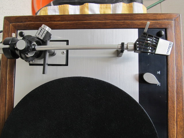

Dopiero zaczynam z gramofonem , mam thorens td160 jaką wkladke polecacie na początek.

Budżet do ok 1000zł ramienie TP16 ,z tego co czytałem masa efektywna ramienia 16,5 co kfalifikuje je do wagi średniej

Nagaoka MP-110.
Ten Headshell co to umiesz sobie wygooglać
tylko nie wiesz jak się nazwa już masz? Tak wygląda:
