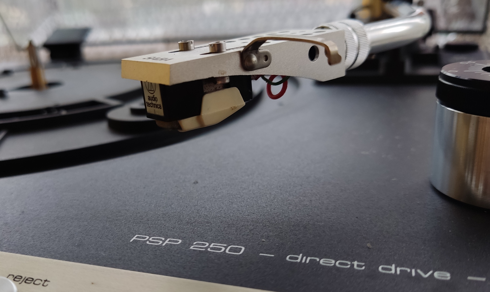

Dawno mnie tu nie było ale już nadrabiam zaległości, w raczki wpadł mi gramofon Saba PSP 250 bez igły natomiast z wkładka audio-technica i tu do Was pytanie jaka igłę kupić? Czy może cała wkładkę wymienić?

Jak do HH to poleciłbym jakiegoś starszego Shure'a czy Stantona 500, ale jak mamy 150 ziko to raczej nic nie załatwimy poza nową niedroga igłą.
Twoja wkładka to AT-10/11/12.
Problem w tym że coś wcięło igły do tego modelu. Wamat nie ma, dacapo też nie ma tych najtańszych.
Next best thing to nagi black diamond, ale to musiałbyś dołożyć.
https://www.dacapoaudio.com/1617-Audio- ... tf_10g_15g

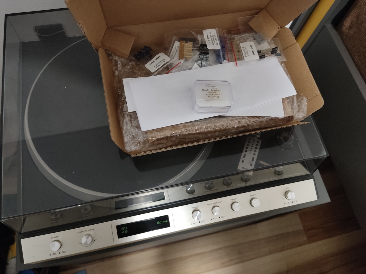

Faktycznie Wojtku wymiecione igly do AT12XE, zadałem pytanie do Wamataudio o dostępność ATN 12XE, zobaczymy czy w jakikolwiek sposób się ustosunkują, Saba i tak na razie wyląduje na warsztacie celem wymiany kondensatorów, a przynajmniej tego nieszczęsnego przeciwzakloceniowego. Więc jak określa się z dostępnością to wezme igłę ATN 12XE jak nie uzyskam odpowiedzi a gramofon już będzie po wymianie kondensatorów to wezme tego Pioneer PC-110 od Ciebie.

Wojtku, Wamataudio już się ustosunkowało do zapytania, otorz znalazła się igła
https://wamataudio.pl/igly/322-atn-12xe ... onowa.html

Super, nie wiem jak i skąd ja wzięli ale jest dostępna. Jak zwykle Wojtku dziękuję za nie ocenioną pomoc. O resztę spraw typu wyważenie i ustawienie ramiona, elektronikę będę pytał w odpowiednich działach. Jeszcze raz Wojtku dziękuję.
Pakiet "renowacyjny" dotarł, kondensatory, igła i kable RCA.
Jak to klasyk mówił "będzie chodzić"
