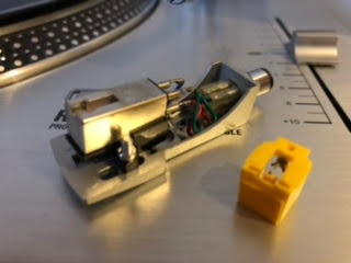

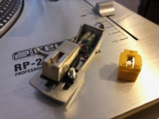

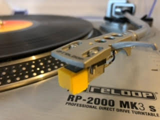

teraz to wygląda tak - nie ma żadnego logo, ale domyślam się, że to AT91. I rozumiem z postów powyżej, że AT95 powinna też pasować i warto na nią przejść przy tym gramofonie i wzmacniaczu, które mam :)

Re: Nowa wkładka do Reloop RP-2000 MK3 S
A czy AT3600L też by nie pasowała? Miałem ją i obudowa igły wygląda znajomo...
Post autor: Peter007 »
kyle3 pisze: ↑
19 sty 2022, 15:12
nie ma żadnego logo
Może być coś na wierzchu wkładki czyli części która teraz zakrywa headshell
Posty: 45614
pawelgrab pisze: ↑
19 sty 2022, 13:56
wrzucam link masz w 95% goldringi, at i ortofony
Raczej pudło z zarzutem, Pawle.
RadTang pisze: ↑
19 sty 2022, 15:41
To jest to samo.
Peter007 pisze: ↑
19 sty 2022, 15:54
Nie w tym przypadku.
To po prostu AT-91/3600 z zamiennikiem igły, stąd brak logo.
