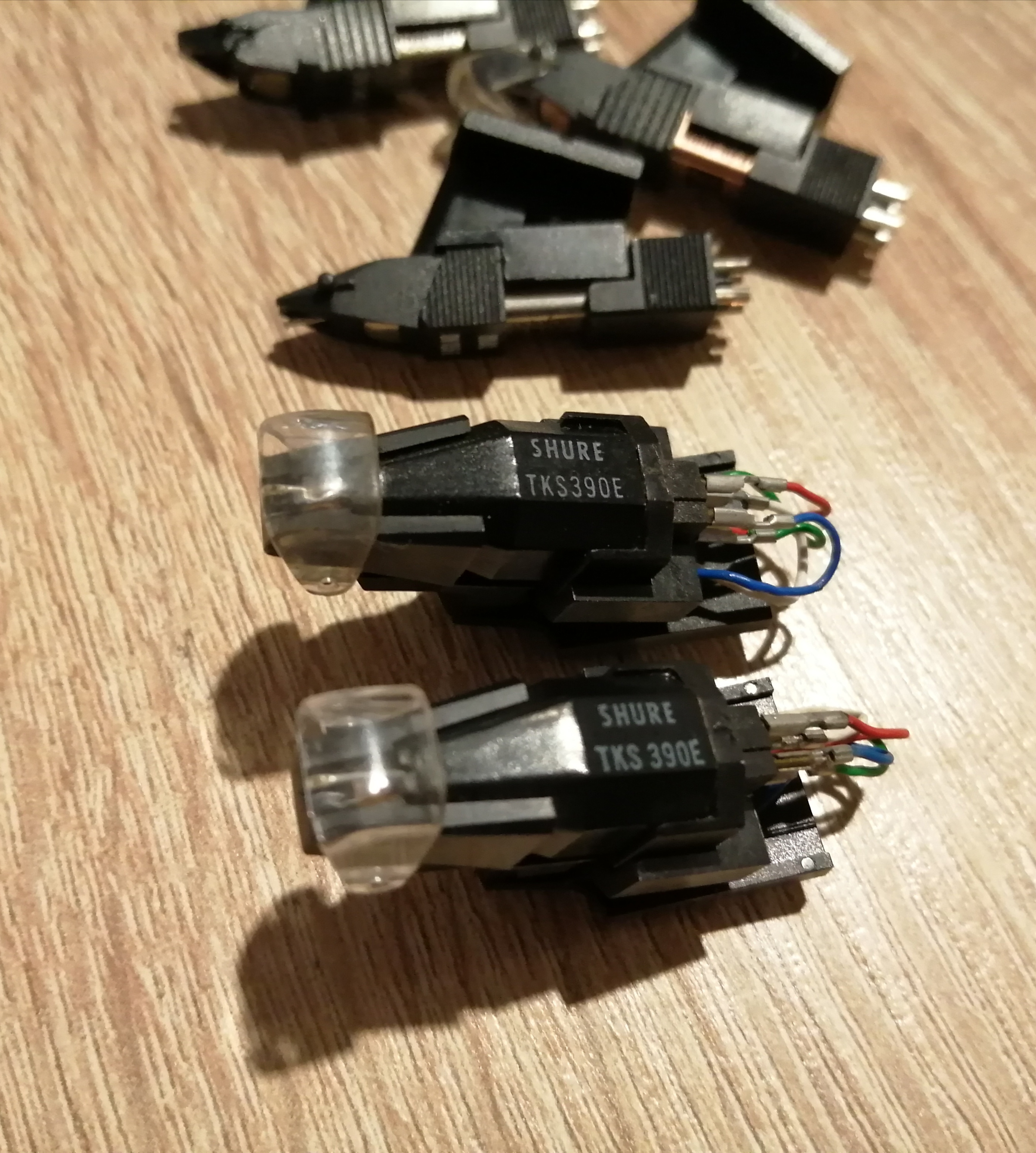

- olsza84
- Posty: 3301
- Gramofon: Dual Fever
Re: Wkładka do Dual CS 607
Oj tam od razu rzadka
Nikt nie sprzedaje tego, więc fakt trzeba być cierpliwym.
Nie nieRoro67 pisze: ↑16 lis 2021, 17:58https://www.ebay.ca/itm/174941119929?ha ... Sw-UxhQklW
Czy to taka wkładką ?

- Posty: 44916
Dobra dobra, przyznaj się - pozdejmowałeś je z gramofonów pewnie
Czyli średnicę wygaszasz w ogóle?
MG35 to spoko wkładka na start.
Roro67
- Posty: 76
- Rejestracja: 29 paź 2021, 17:39
Hahaha , ciekawe która wkładką Olsza ma dla mnie .
Co co dźwięku to tak , lubię wyrazisty bas i wysokie natomiast środka nie wycinam ale obcinam, dokupiłam do tego celu nawet korektor który znakomicie się sprawdził a ustawiony jest na tzw «uśmiech».
