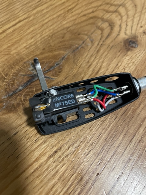

Posiadam gramofon Pioneer PL-30LII z wkładką ze zdjęcia pod tekstem. Nie wiem ile zostało życia igle ale wizualnie wygląda kiepsko.
Całość to minimalistyczny zestaw podłączony do klipschów the fives. Aktualnie gra bardzo miękko na płytach np. Ela Fitzgerald jest ok ale na czymś bardziej dynamicznym jak Dire Straits zamula. Wiem, że ta wkładka tak ma ale mam wrażenie, że igła się dokłada do tego. Nie chcę inwestować w nową igłę bo i tak chcę wkładkę zmienić.
Rozważam AT VM95 - i tu pytanie czy warto do tych głośników brać lepszą igłę microlinear (czerwona) czy wystatczy zielona/zółta?
albo AT VM 530. Nie mam sentymentu do AT i bardziej chodzi o aktualną dostępność i późniejszą dostępność igieł.
Nie mam dużych wymagań chcę aby grało lepiej (bardziej szczegółowo/czyściej) niż to co mam. Nie chcę niepotrzebnie przepłacić do możliwości Klipschów.

Do większości fajnych wkładek są dostępne fajne igły. Reszta to kwestia ceny. Nie musisz się ograniczać zbytnio markami.
Określ budżet w złotówkach
Czego bardziej słuchasz, jazzu czy rocka?

Budżet do tysiaka -mniej lepiej będzie na płyty - więcej trudno byleby wartoOkreśl budżet w złotówkach
Rock do wieczora a wieczorem jazz - nie wiem pewnie 50/50 z tym że rock głośniej a jazz ciszej - może to bez sensu ale przez to mam jakieś mniejsze wymagania do jazzu.

Mam na sprzedaż Stanton 681 za 200 zł. Znana też jako Pickering XV-15.
Do tego igła z Dacapo (tonar albo JICO) i będzie spoko zestaw.
https://www.dacapoaudio.com/3275-Stanto ... -origin-jp
https://www.dacapoaudio.com/1742-Picker ... -origin-jp
W tym budżecie zmieścisz się nawet z Shibatą od Tonara.
Na youtube jest trochę klipów o tej wkładce to sobie możesz posłuchać ew. poczytać w sieci o tej serii.
AT są OK, ale nie wiem czy to byłoby "to" względem Twoich oczekiwań - grają bardzo jasno, a cenowo też to zbyt różowo nie wygląda.
U Cantilevera leżakuje sobie też Technics EPC-205CII oraz Grace F-8 w dwóch wariantach igłowych.
Grace'a poleciłbym w ciemno, ale jest jeden problem - praktycznie nikt poza fabryką nie robił igieł do tej serii wkładek, przez co w razie czego trzeba znowu odesłać do retippingu albo polować za igłami oryginalnymi (coraz rzadsze).

Lubię jasne granie .grają bardzo jasno, a cenowo też to zbyt różowo nie wygląda
Czytam słucham - głowa pęka - tego się nie da racjonalnie/obiektywnie wybrać - musiał bym mieć je wszystkie do porównań.
Dzięki za propozycję - przemyślę

Normalnie z nówek bym polecił Nagaoka MP-110, ale ze względu na kiepską dostępność to wyskakuję ze Stantonem
