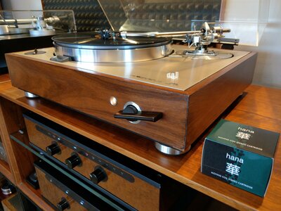

Witam,
Jestem na etapie wymiany wkładki gramofonowej. Aktualnie posiadam już bardzo starego Dennona 103R i zachciało mi się coś nowego.
Mój gramofon to Thorens 320 z ramieniem Jelico SA750D, przedwzmacniacz- haiku ganymede MM/MC.
Słucham głownie jazzu oraz muzykę kameralną. Zależy mi na dobrej stereofoni z zachowaniem akustyki nagrania (zachowanie klimatu nagrania).
Poczytałem trochę tematów na forum oraz kilka testów i zainteresowały mnie produkty Audiotechnica. Konkretnie chodzi mi o modele OC9/III i 33PTG.
Niestety jest problem z odsłuchem każdej wkładki w swoim systemem więc zgłaszam się do Was z zapytaniem czy powyższe wkładki nadają się do mojego ramienia (pod względem masy efektywnej wydaje mi się, że powinno być OK). Być może polecicie inna wkładkę w założonym budżecie i pod muzykę którą słucham.
Będę wdzięczny za pomoc.

Biorąc pod uwagę twoje cele
Ajg0r pisze: ↑
04 maja 2021, 12:33
To ja bym tych AT ci nie polecał.
Masz fajne ramię i nie ma co się ograniczać do miękiszonów.
Na pewno dobre ortofony podejdą. Cadenza albo starsze Rohmann, Jubilee. Nie bój się retipów z dobrego źródła.
Najlepiej zadzwoń do cantilevera i spytaj co tam ma ciekawego z górnej półki.
Na olx ma mc2000 ale sut byś potrzebował do tego.
Ale i co rusz jemu wpada coś fajnego więc warto się przyczaić. Albo samemu zapolować na body do retipu jakąś Lyrę, Benza Ace czy coś takiego.

Hana SL

Wojtek pisze: ↑
04 maja 2021, 15:10
Hana SL
bardzo dobra propozycja. Jedna z lepszych w tym budżecie.
viewtopic.php?t=15809#p307122
Posty: 45614
Re: Nowa wkładka MC do 3000 zł
W dodatku nie trzeba kombinować tylko zamawiasz i masz.
Posty: 11298
Ciągle zapominam o tym brandzie a faktycznie cena ok i opinie pozytywne. No i Excel spod ogona sroce nie wypadł.

Bardzo dziękuję za odpowiedzi. Prawdopodobnie zdecyduję się na hane.

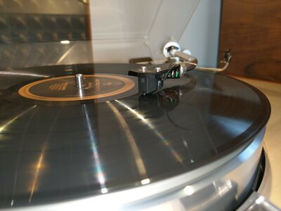

Czym zabezpieczacie talerze przed utlenianiem? Wypolerowałem sobie boki swojego talerza i po kilku tygodniach zaczął się na nim odkładać biały nalot.
klin
Posty: 2204
Gramofon: Thorens 125 MK II
Post autor: klin »
Twardy wosk w płynie. na przykład Sonax.
