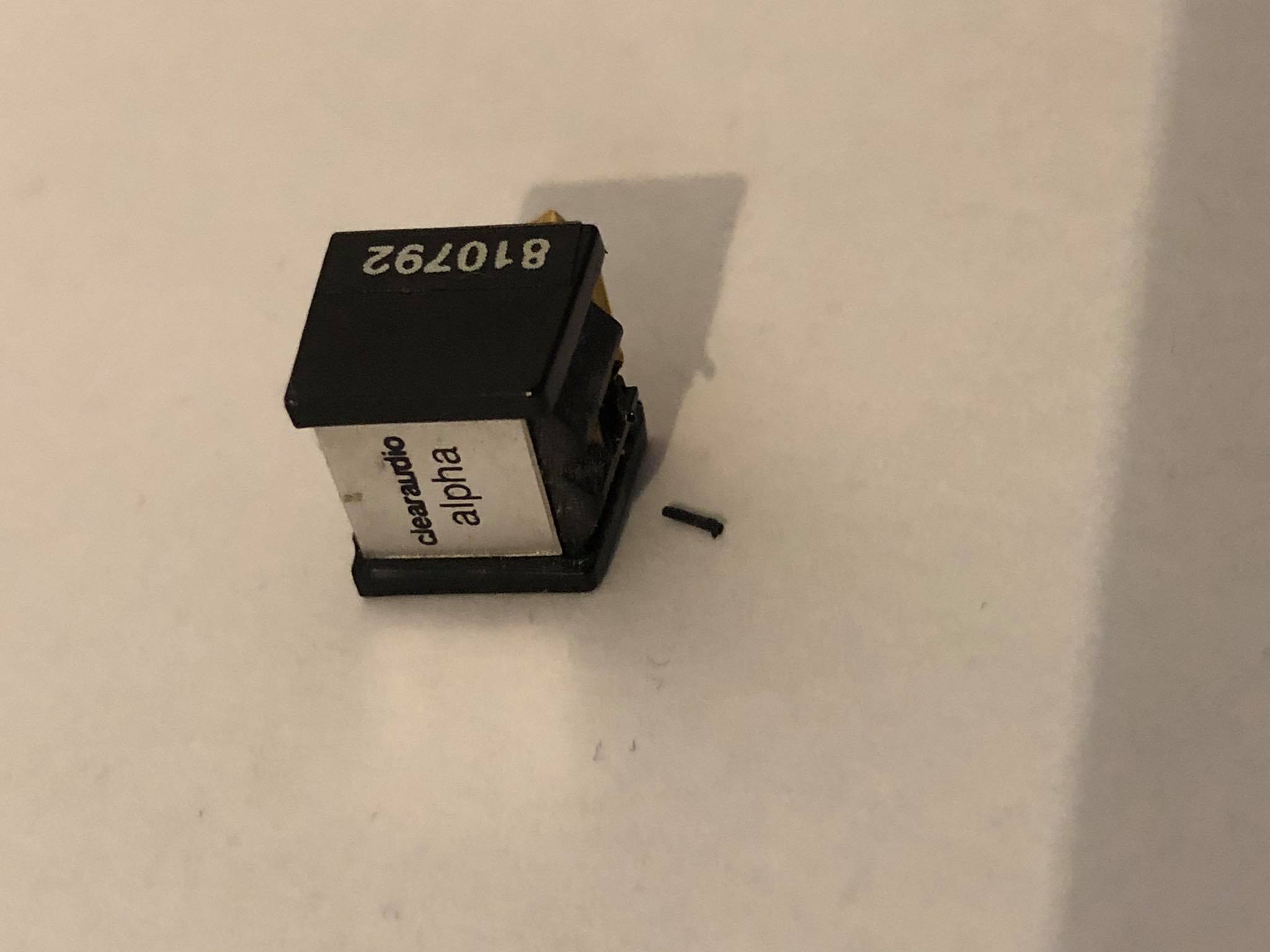

Hej,
jak w temacie, nie mogę znaleźć igły do wkładki.
Córka dopadła gramofon i nie obeszło się bez szkód.
Mam też wkładkę Shure V15Vx do której będe potrzebował igły i zastanawiam się czy jest sens do Clearaudio inwestowac teraz.

Jesteście w stanie rozszyfrować model tej złamanej ?
a do A&R https://allegro.pl/oferta/igla-do-gramo ... 9532841080
albo P77?

- Posty: 45340
Re: jaka igła do wkładki Clearaudio alpha
Chyba już rozumiem - innymi słowy jak się ma Clearaudio Alpha do C/E/P77.
Wiem że były też modele "Beta", ale czy Beta była niższa czy wyższa od Alpha, szczerze nie wiem.
Ciężko znaleźć jakieś informacje katalogowe z epoki na ten temat.
Patrząc jednak na to że w nowszej serii Aurum model Alpha jest na dole stawki, a Beta i Beta S są wyżej...
To może Alpha była odpowiednikiem C77? Gdybyśmy mieli jeszcze foto igły to by wyszło czy to sferyk czy nie.
Tyle mogę zgadywać
Mniej więcej +25%, bo VAT i cło.
