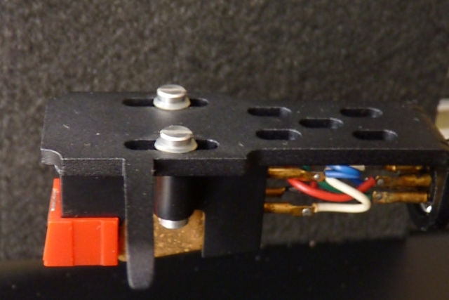

Planuje zakup wkładki do gramofonu Metz Mecasound TX 4963.
Na ten cel mogę przeznaczyc 100zł. Zastanawiam się nad zakupem AT-95 E, spotkałem się z dobrymi opiniami na jej temat.
Czy będzie to odpowiednia wkładka do mojego gramofonu?
Czy w tej cenie (100zł) dostanę coś lepszego?

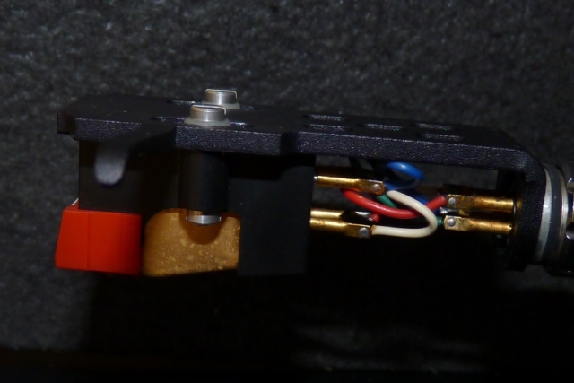

Zdjęcia ramienia mojego gramofonu:
Wkładka do Metz Mecasound TX 4963

Z nowych wkładek raczej nie.LEMON pisze:Na ten cel mogę przeznaczyc 100zł. Zastanawiam się nad zakupem AT-95 E, spotkałem się z dobrymi opiniami na jej temat.
