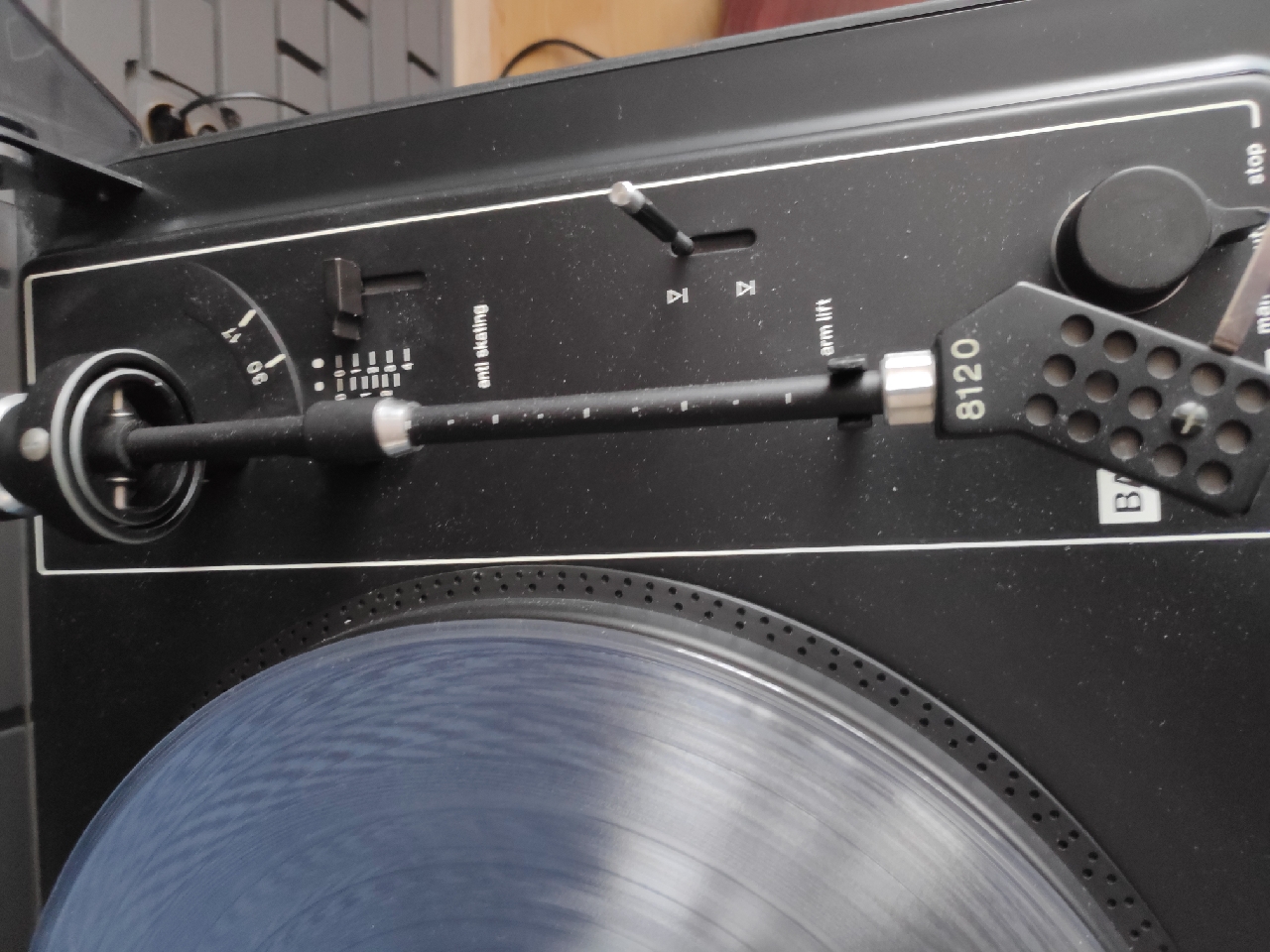

W sumie zakup planuję koniec grudnia lub początek stycznia dopiero. Na chwilę obecną zbieram informacje co warto zakupić. A jak z doborem wkładki i ramieniem ?
U mnie oprócz regulacji pokrętłem jest jeszcze pierścień przesuwany po ramieniu.
Jest to ramię Lenco. A gramofon Basf to hiszpańska Vieta g100l

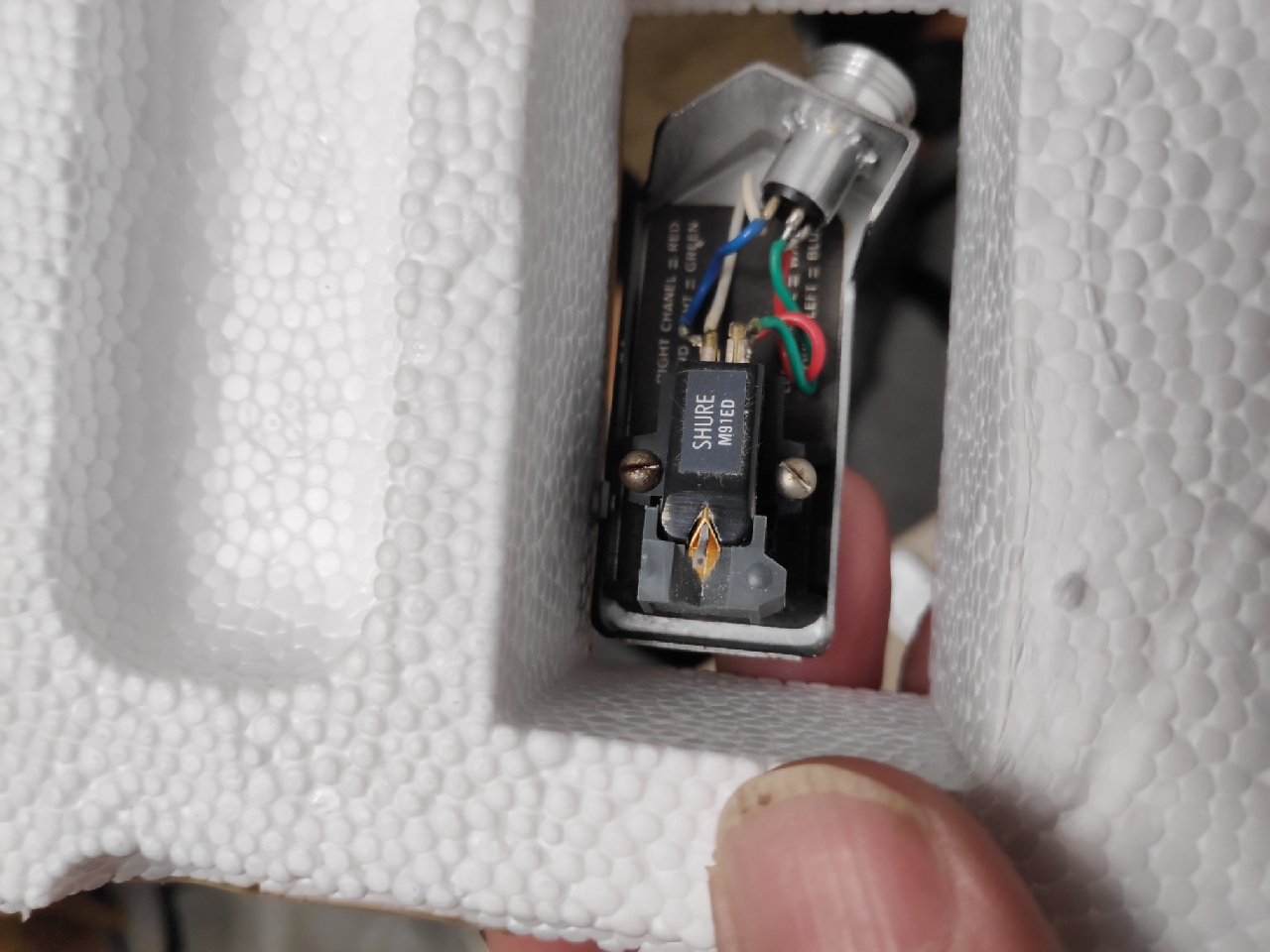

Shure m91 jednak zostaje. Nie sprawdziłem po zakupie połączenia wkładki. Zrobiłem to dopiero dzisiaj i okazało się że przewody były pomieszane. Połączyłem kolorami zgodnie z opisem i zaczęło to grać naprawdę przyjemnie
. Poeksperymentuję jeszcze z igłami. Dziękuję za szybką odpowiedź i chęć pomocy.
