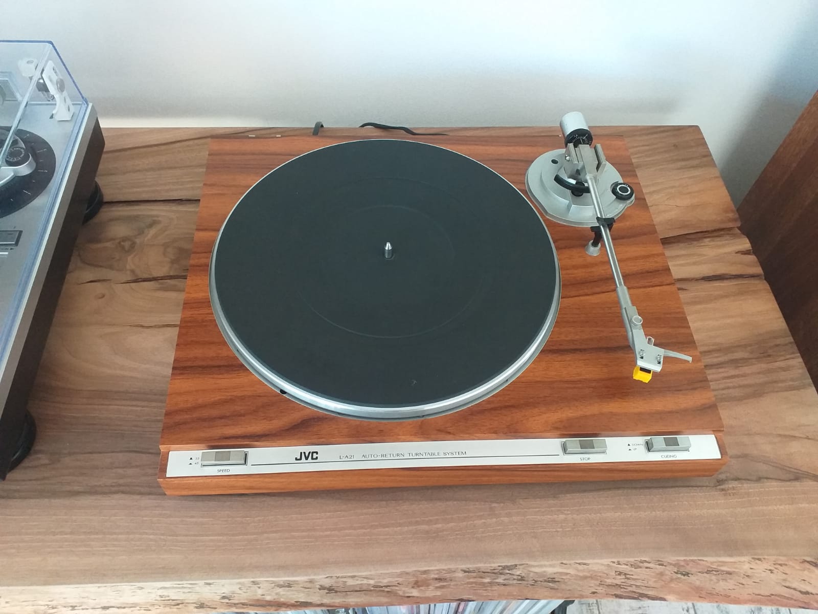

Witam wszystkich,
Wczoraj zaopatrzyłem się w nowy ,,stary,, gramofon JVC :)
Aktualnie posiada wkładkę ATN91 i tu moje pytanie... co polecacie fajnego do tego modelu tak do 250-300 pln.

JVC Z1s dobra i tanio można dorwać na allegro wybór igieł też duży.
gravediggie
Posty: 1756
Gramofon: JVC & Schneider
Re: JVC L-A21
Post autor: gravediggie »
Tam jest leciutkie ramię. Spróbuj OM10 po wyjęciu odważnika w body. A to co poleca Kol. carmen chyba najlepszy pomysł.

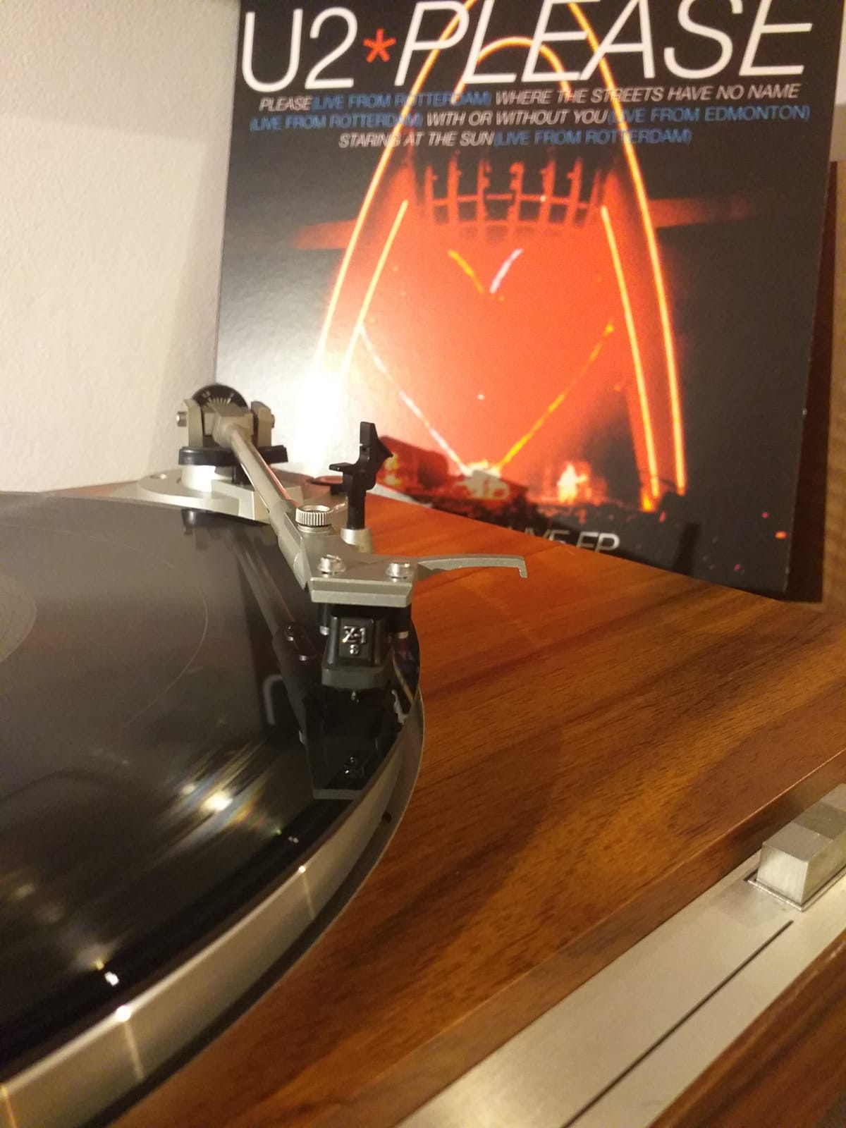

Kupiłem wkładkę JVC Z1S :D 1.75g będzie ok?
W instrukcji gramofonu, którą sciągnałem zalecane ustawienie jest 1.75g. Co myślicie?
Peliks
Posty: 2788
Lokalizacja: Wejherowo
Re: Wkładka do JVC L-A21
Post autor: Peliks »
Producent zaleca od 1,5 do 2 gramów. Więc myślimy że 1,75 będzie bardzo OK. :D

Wow zamontowałem Z1S... nie myślałem, że az taka różnica będzie zrobiło się bardzo detalicznie, bass jest dużo cieplejszy nie taki chamski jak miała AT91. Jest elegancko 8-)
