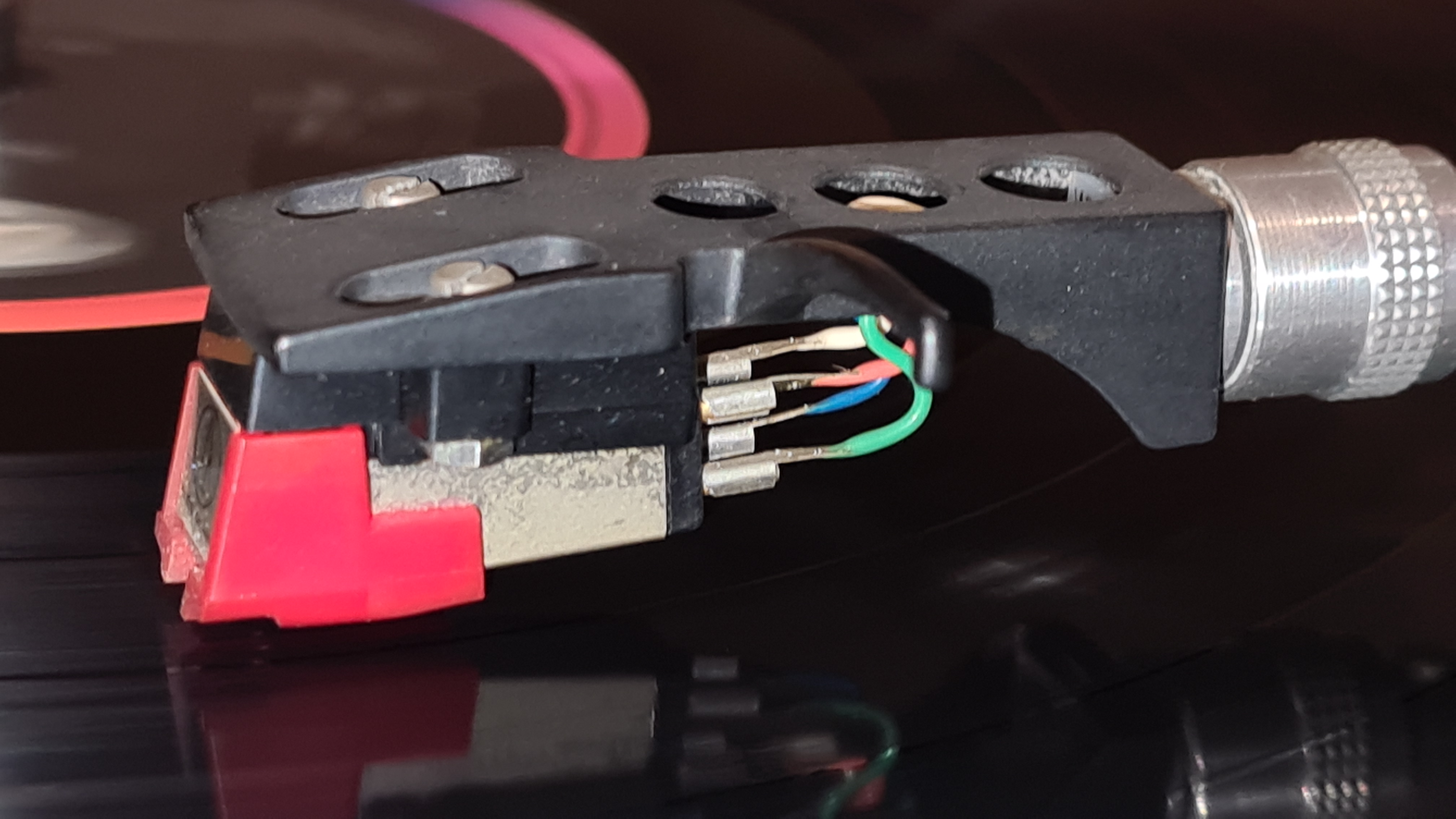

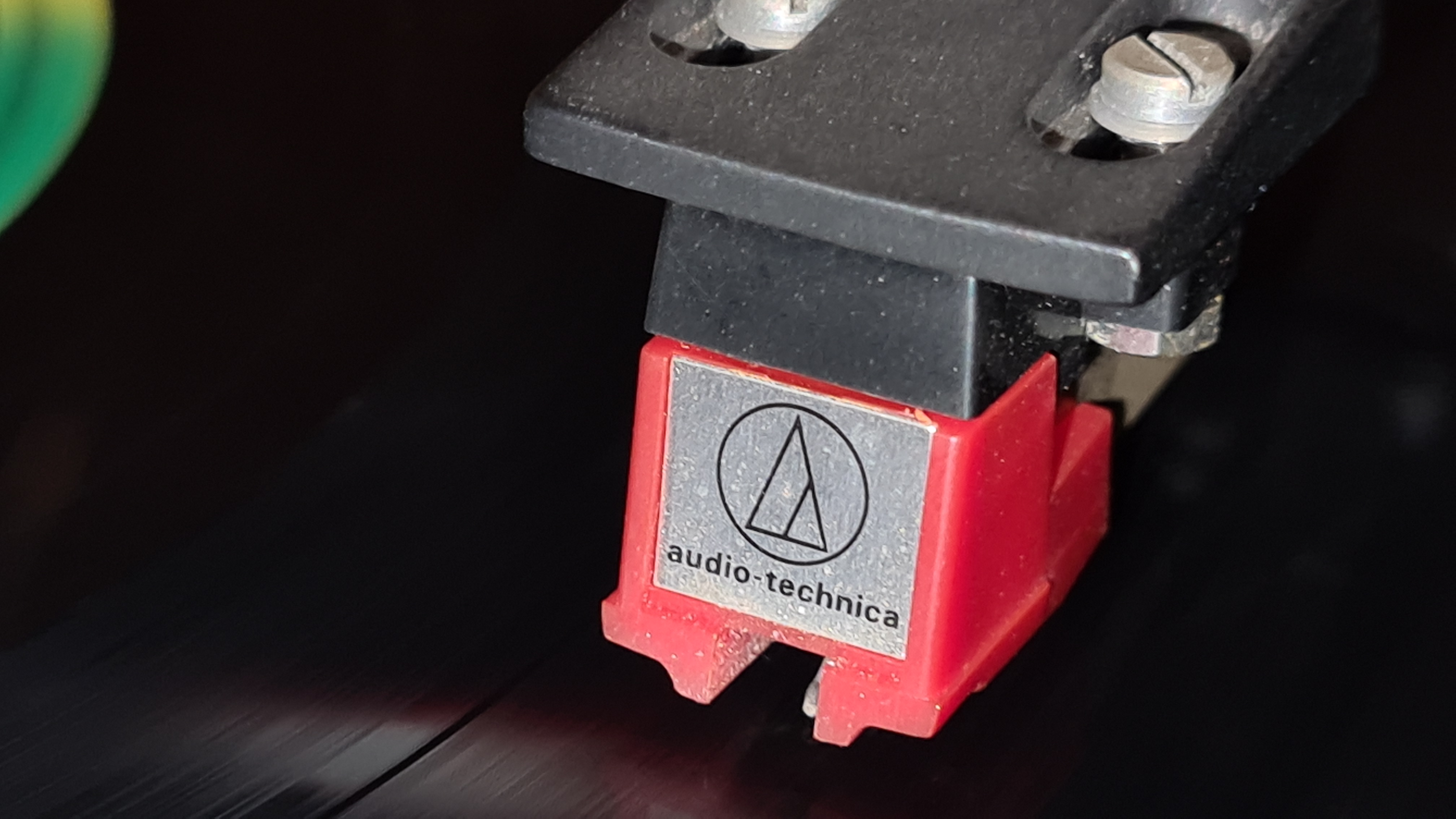

Jakiś czas temu kupiłem gramofon Technics SL-Q2, posiada czerwoną wkładkę.
Z tego co szukałem to chyba Audio Technica AT-70.

Moja obecna wkładka:

Myślę, że to raczej wina płyt niż wkładki. Choć do pewnego stopnia wkładka / igła ma na to wpływ.
W jakim stanie są te płyty? Myłeś je? Nowe płyty też mogą trzeszczeć. To normalne i się zdarza.
Urok nośnika.
Choć jeśli nie znasz przebiegu igły to powinieneś kupić nową.
A wkładkę wtedy, jak Ci nie pasuje brzmienie tej obecnej.

Szefie... ale wg historii forumowej Ty ten gramofon z wkładką kupiłeś już 3 lata temu.
Kupiłeś go z używaną igłą... którą nadal używasz.
Jak myślisz, jak długo powinno się używać jedną igłę? Aż odpadnie albo się złamie?
W takich warunkach ciężko oczekiwać czystego dźwięku.
Skoro chcesz wydać około 3 stówy to nie ma co inwestować w nową igłę tylko lepiej zmienić wkładkę.
Nie wiem jakie masz płyty (tzn. w jakim są one stanie), ale na tanich wkładkach nadal będą trzask "mniejsze i większe" bo jednak nie można zbyt wiele oczekiwać od tanich igieł.

No czas szybko leci, myślałem, że to góra dwa lata.
Muzyka to głównie Pop teraz mam kilka płyt Tiny Turner, Czerwone Gitary, trochę rock.
Ta pożyczona płyta była nowa, nie było widać rysek pod światło ale...trzaski delikatne były.
Może mi się wydaje ale brzmienie płyt jest takie zdławione.

To akurat może być uroda sferycznej igły w tej AT. Czego oczekujesz (oprócz redukcji trzasków i braku zdławienia) po zmianie wkładki bądź igły?
Inna sprawa że zadanie masz ułatwione bo co byś nie kupił z polecanych nowych bądź używanych wkładek to odczujesz wyraźną różnicę względem AT70.
