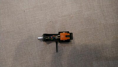

Po zakupie SL-1900mam taką sytuację: igła we wkładce AT-120 wygląda jak na zdjęciu.
Moje pytanie
  • czy da się coś z tym zrobić czy kupować nową igłę
zakładam że wymiana i tak mnie czeka bo nie jest przecież nowa
  • jeśli zakup nowej to czas od dwóch tygodni wzwyż
a na czas oczekiwania chciałbym kupić coś z naszych sklepów (krajowych czas 2-3 dni) pytanie co byście polecili do tego Technicsa?

Hmm wygląda na taką co idzie naprostować jeszcze. Możesz sam podjąć się próby delikatnego "dogięcia" wspornika we właściwą stronę, ale jeśli masz obawy to napisz do Cantilevera i pewnie ogarnie.
Z drugiej strony - można założyć że igła ma już jakiś mega przebieg więc i tak dobrze by było ją wymienić.
2 tygodnie oczekiwania? U kogo?
Tu masz od ręki:
https://www.ebay.de/itm/GENUINE-Audio-T ... SwGY5fIIsp
https://www.ebay.de/itm/original-Tonnna ... SwnXReoajp
Co do zupełnie innej wkładki to nie bardzo jest o czym rozmawiać bo nawet nie wiem ile chciałbyś na ten cel wydać.

Igła do śmietnika. Kupujesz nową igłę i śmigasz - to jest bardzo fajna wkładka.
Tymczasowo kupiłbym igłę zamiennik z Wamatu:
https://www.wamataudio.pl/audiotechnica ... hnica.html
A po co chcesz czekać 2 tygodnie jak u Holendra igła jest dostępna od ręki:
https://www.pickupnaalden.com/english/t ... _1504_6491

Ale dostawę u kogo? Bo tak jakby nikt już nie produkuje nowych igieł ATN120E i zostały zapasy magazynowe w paru sklepach.
To co podlinkowałem to nawet nie sklepy tylko prywatni sprzedawcy.
Można natomiast kupić do tej wkladki nową igłę AT-VMN30EN będącą współczesnym ekwiwalentem (ale droższym).
