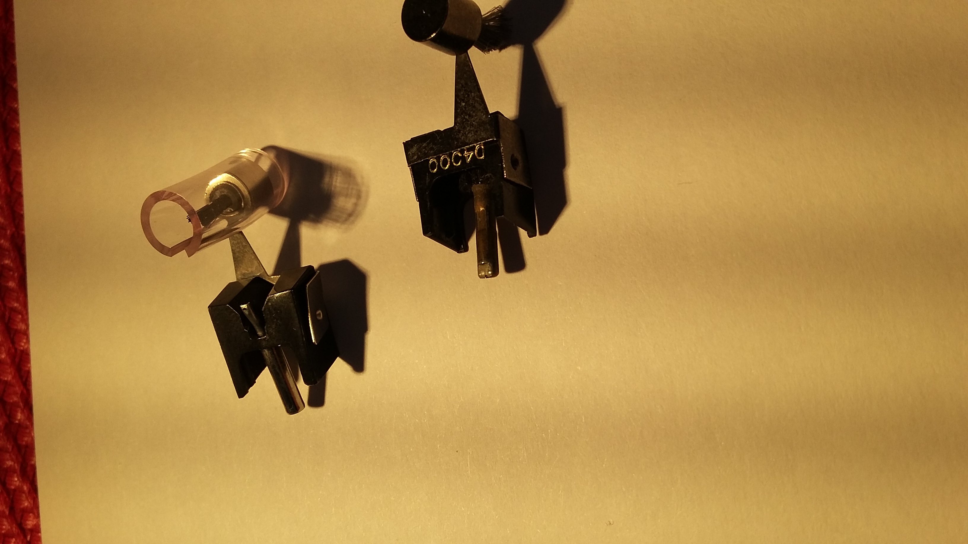

Dziękuję z link, ale tę stronę oglądałem już dziesiątki razy i wydaje mi się, że jest ten problem o którym pisałem wcześniej. Nie widac dokładnie, ale chyba brak tego wyprofilowania w części wchodzącej we wkładkę. Może zdjecie słabej jakości ale przy powiększeniu widac o co mi chodzi.
Taką igłę (na zdj z lewej strony) przysłano mi z Wamatu jako odpowiednią do tej wkładki. Oryginalna uszkodzona po prawej. A może istnieje możliwość naprawy starej???

Re: Gdzie kupić
Mam taką wkładkę i używam igłę którą podlinkowałem,więc nie wiem o co Ci chodzi.
Jakie oznaczenia są na oryginalnej igle?I w czym przeszkadza brak wyprofilowania?
Igła do końca nie wchodzi?Czy co?

Re: Gdzie kupić
Igła D 400 jest do innej wkładki.Do Pickering XV-625.
Mam też tą wkładkę z zamiennikiem JICO.Obydwie mają Jak to nazywasz wyprofilowanie.I JICO i LP Gear.
Dostałeś chyba jakiś konkretny badziew.

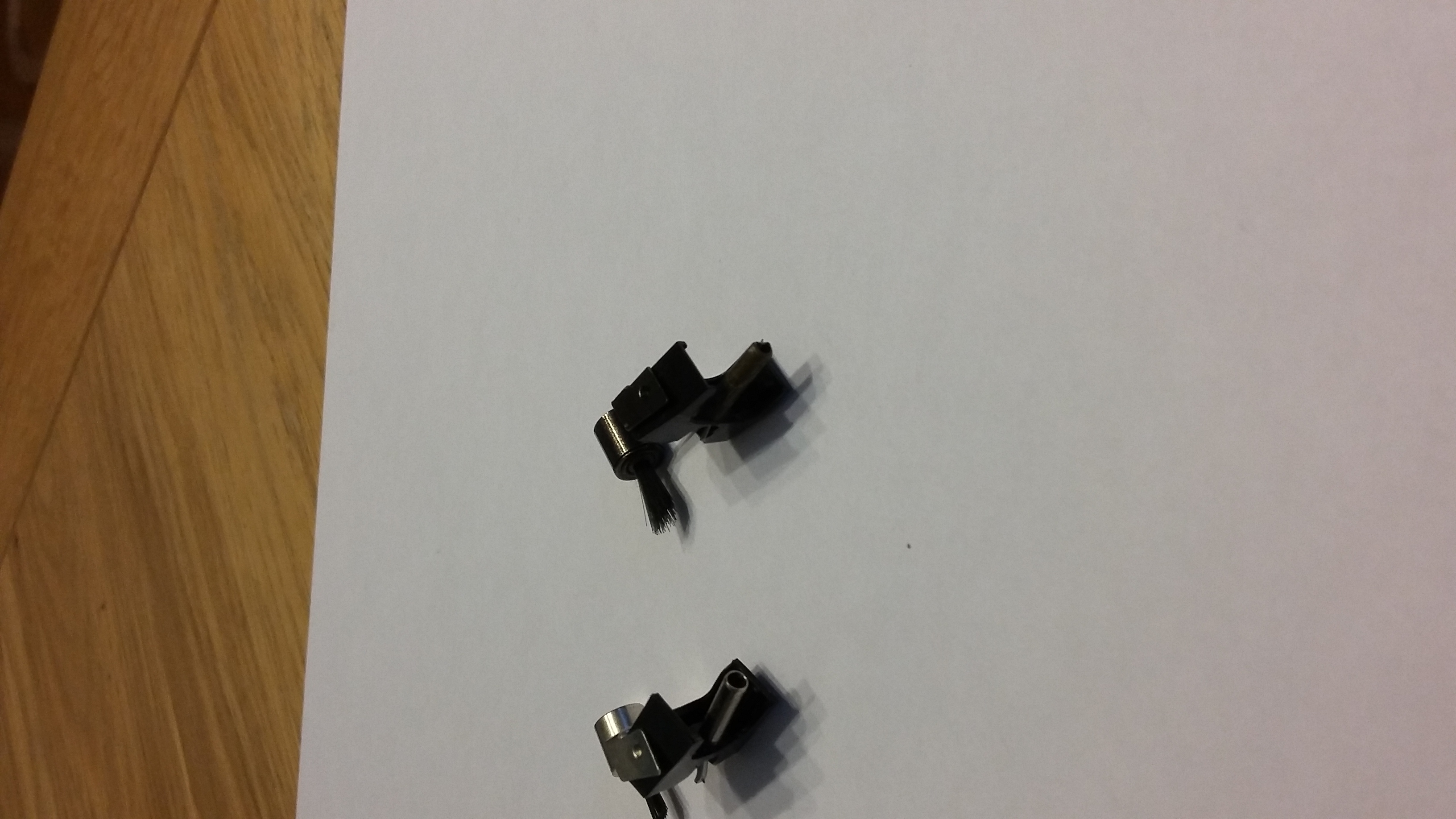

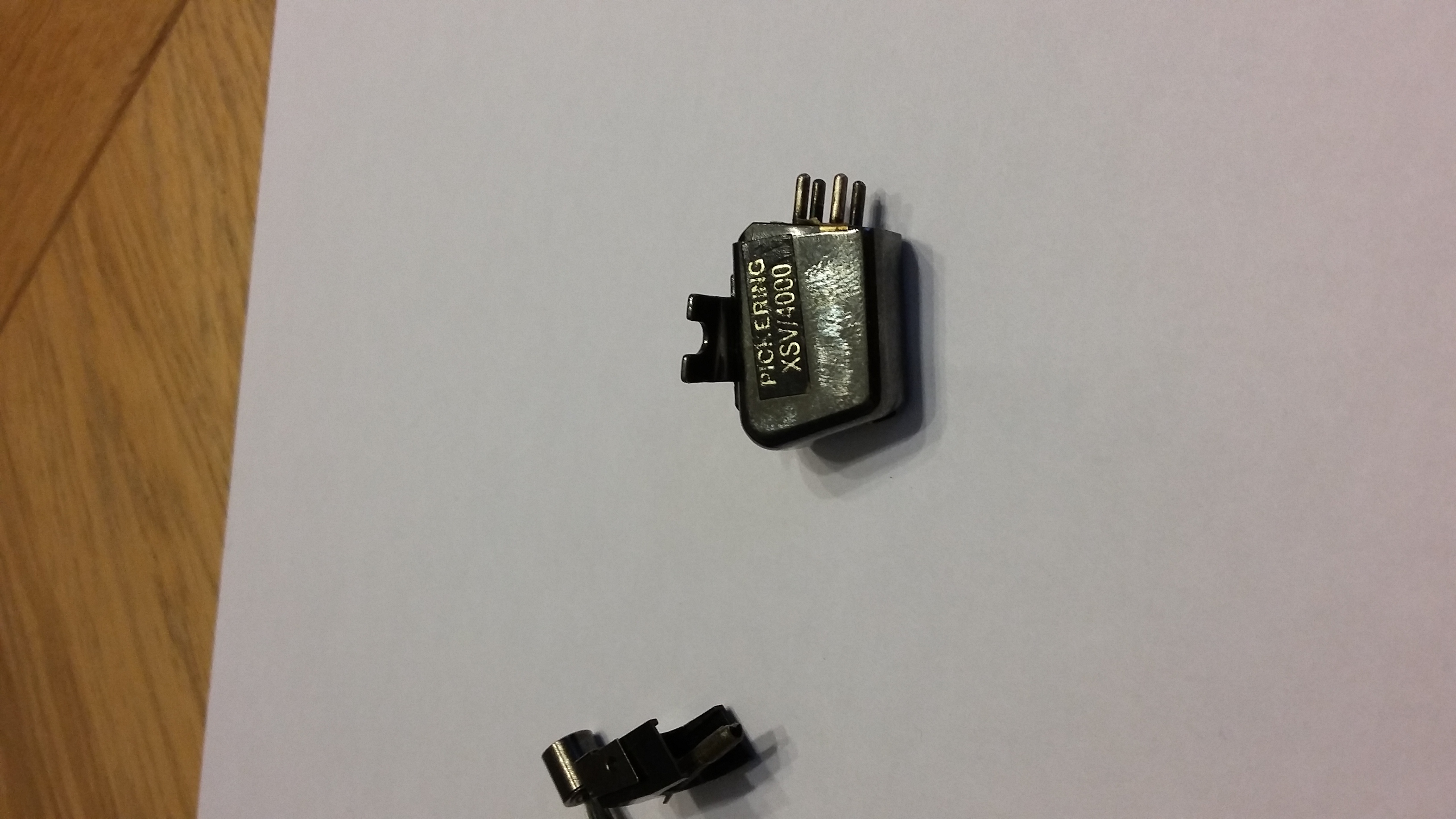

Tak, właśnie. Igła nie wchodzi do końca. Może teraz bedzie to bardziej widoczne. Oryginalna, uszkodzona - poniżej

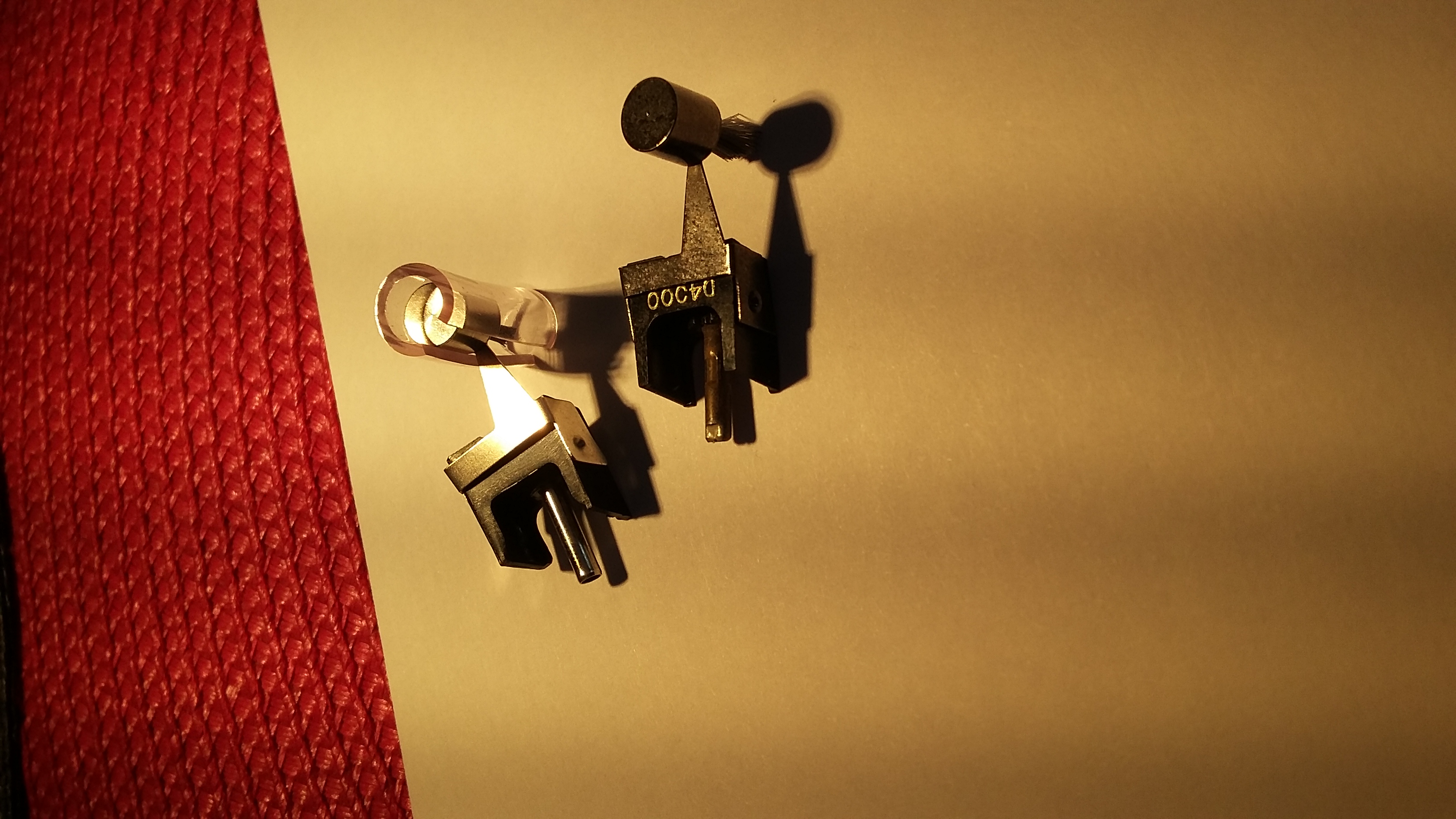

Re: Gdzie kupić
Z firmy Wamat, po kilkunastominutowej rozmowie telefonicznej oraz podaniu symbolu wkładki dostałem to

Re: Gdzie kupić
Dodam jeszcze,że obie igły pasują zamiennie co nie znaczy że grają tak jak powinny.To inna sprawa.
Twoja igła nadaje się do reklamacji.
