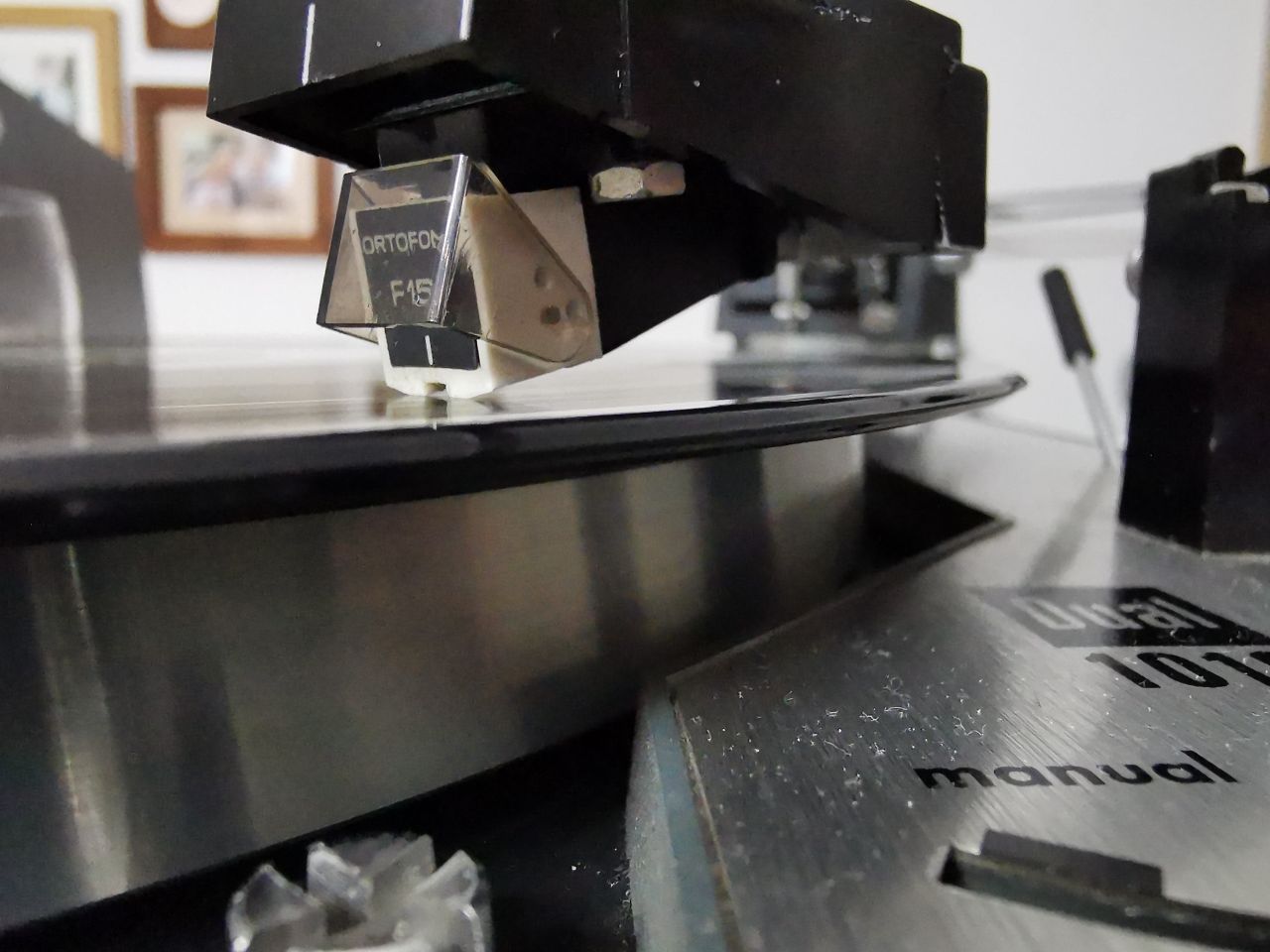

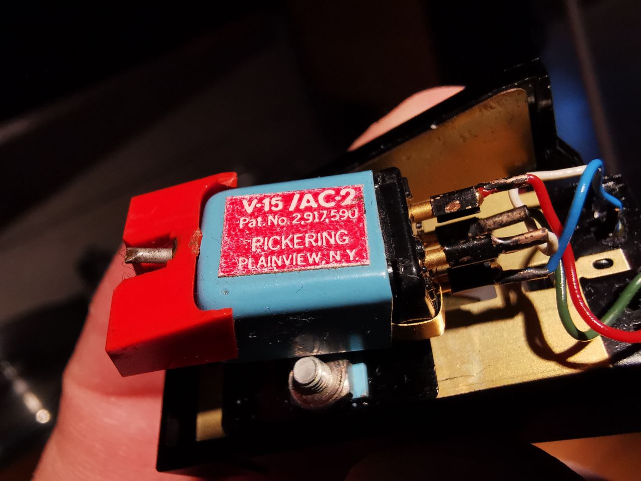

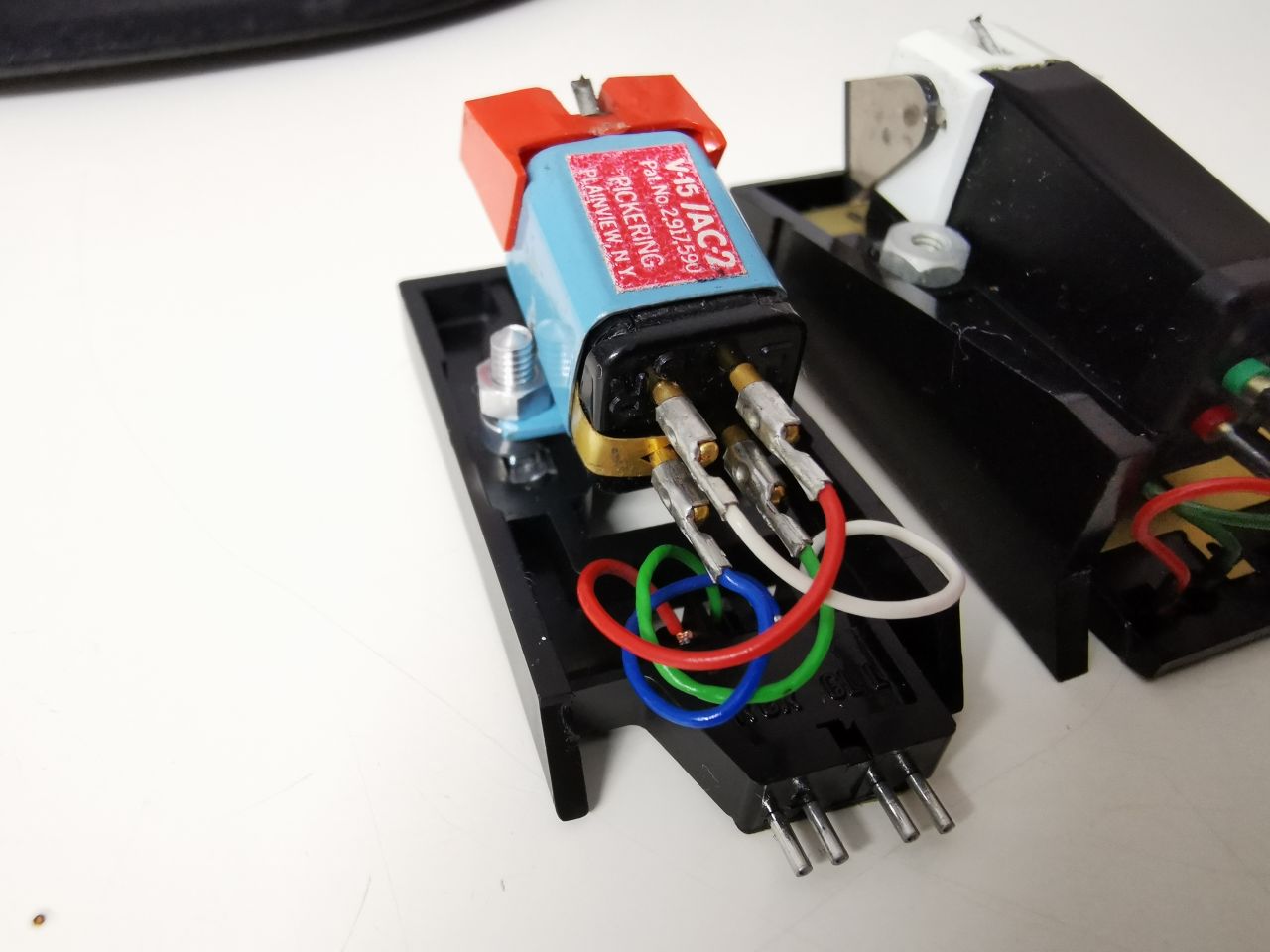

Razem z gramofonami Dual 1019 oraz Dual 1219 dostałem w zestawie wkładki Ortofon F15 mkI oraz Pickering V15. Same wkładki oraz igły wyglądają na bardzo leciwe. Moje pytanie brzmi czy warto bawić się w wymianę igieł czy lepiej poszukać nowej innej wkładki razem z igłą?
Jeżeli wymiana igły to co byście polecili do danego modelu?
Jeżeli zakup nowej wkładki to jaka?

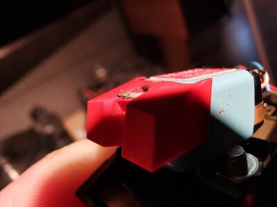

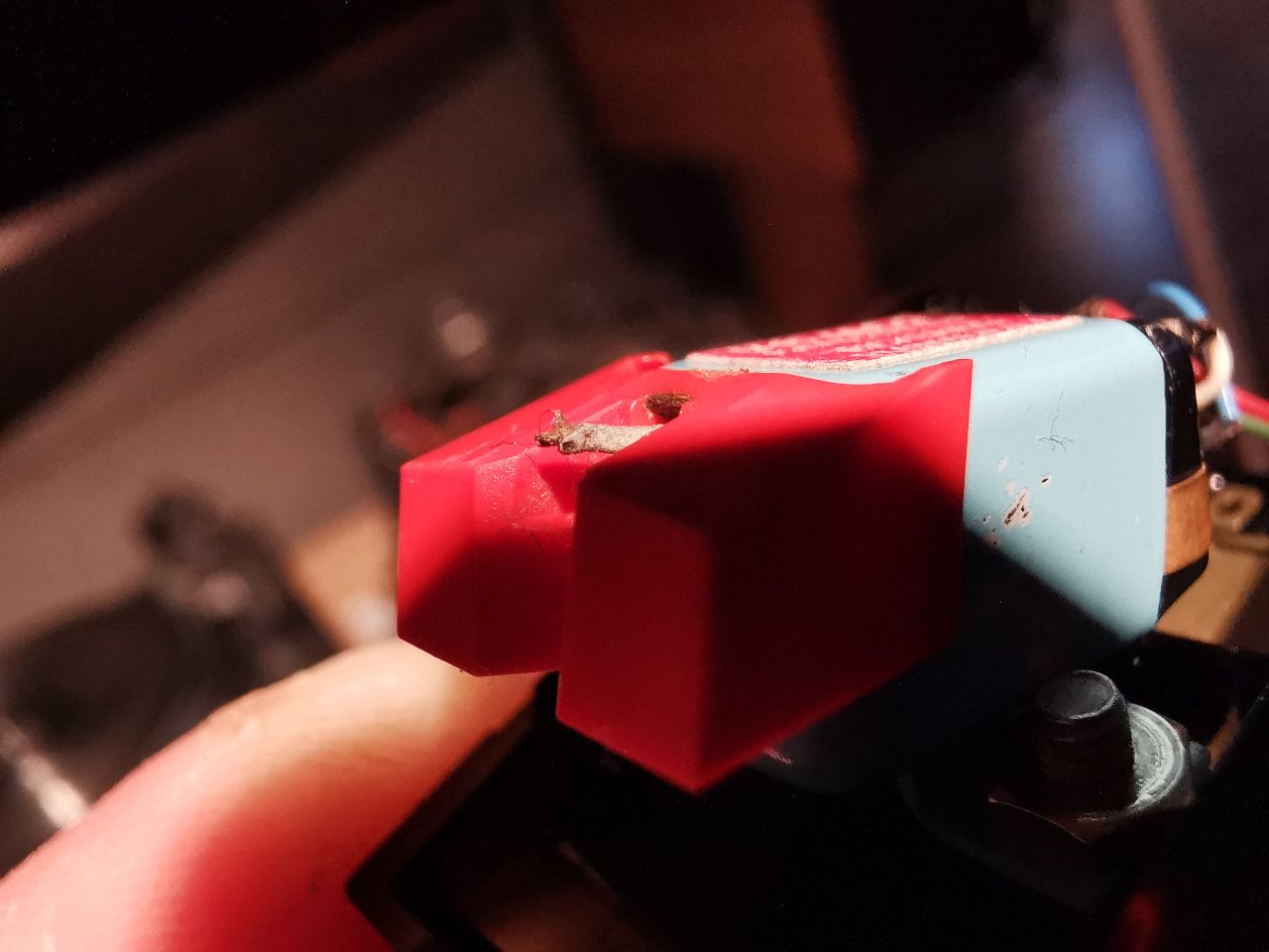

Tak wygląda igła z bliska w Pickering v15

Cześć,
Czy mógłbyś zasugerować jakieś igły godne zakupu?
Z tego co się orientowałem to żeby dźwięk był porządny to najlepiej jakąś oryginalną szukać. Na polskim rynku raczej ciężko więc pozostaje pewnie eBay :think:
Posty: 44385
Re: Nowa wkładka czy wymiana igły? Dual 1019/1219
Do Ortofon F15: https://www.thakker.eu/en/needles/dual- ... em/a-7506/
Upewnij się tylko jaki bolec ma igła z tyłu, czy "klepsydra" czy bardziej kwadratowy.
Na zdjęciu ze sklepu Thakkera widać że igła Dual DN350 ma klepsydrę.
Stanton 500 to większa zabawa i ciężko mi na pstryk wskazać coś fajnego.
Thakker ma trochę eliptycznych igieł do Pickeringa V-15, niby różnią się tylko kolorem, ale też nie podaje zalecanej siły nacisku - należałoby dopytać.
Ale obawiam się że są to dość sztywne igły z przedziałem 2-5g.
Igły sferyczne z tej serii mają podany nacisk 3g.
Stąd jak już to lepiej tą igiełkę dedykowaną Stanton 500 brać, aczkolwiek nie pamiętam czy igły 500 bez przeróbek wchodzą w body V-15.
