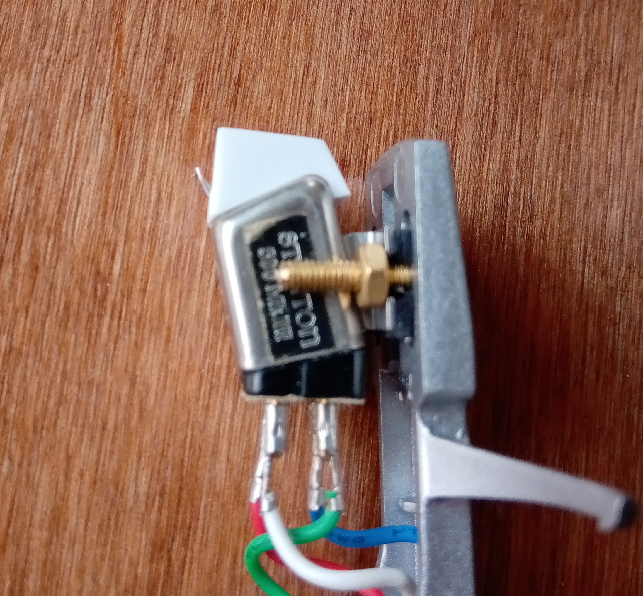

Mialem wkladke Stanton 500-II, w kotrej musialem wymienic igle. Kupilem te ogolnie polecano D71EE, mimo ze powinna byc kompatybilna to ewidentnie po jej zamontowaniu wkladka haczyla o plyte. Duzo roznych zabiegow lacznie z pilowaniem wkladki lekko itpitd. NIc nie pomoglo wiec czas kupic nowy headshell wkladke i igle. Headshell musi byc kompatybilny z ramieniem ktore mam. W zalacznikach zdjecia calosci. Moj budzet to 300zl +-100 w razie co. Jesli da sie taki zestaw sklecic za 200zl, a roznica nie bedzie bardzo duza to wole zaplacic 200. Ale jak ma byc duza to jestem w stanie wydac mysle te 350zl. Co polecacie?

Na zdjęciach jest inna igła niż D71EE.
Nowa igła mogła być trefna i mieć walnięte zawieszenie albo po prostu dałeś jej zbyt duży nacisk, stąd to ocieranie brzuchem o płytę
Po co nowy headshell?
Czego Tobie brakuje dźwiękowo w Stanton 500?

Na zdjęciu chyba w ogóle nie widać igły, na podstawie drugiego zdjęcia wydaje się, że coś jest nie tak z zawieszeniem lub wspornikiem (skrzywiony?).

A tak, na zdjeciu igla ktora mialem przed wymiana. Ona chodzila dobrze. Nie bylo problemu z ocieraniem ani z niczym. W sumie headshell moze zostac. Nacisk raczej nie byl problemem, bo niezaleznie od tego jaki ustawialem i tak ocierala i tak. Stat tez proba przypilowania wkladki lekko z dolu i ew, lekkiego dogiecia igly skoro nic nie pomagalo. Ale to i tak nic nie dalo.Wojtek pisze: ↑29 mar 2020, 13:23Na zdjęciach jest inna igła niż D71EE.
No tak, cebula logickamehameha pisze: ↑29 mar 2020, 13:02Jesli da sie taki zestaw sklecic za 200zl, a roznica nie bedzie bardzo duza to wole zaplacic 200.
skrzydelko sie urawalo.Na zdjęciu chyba w ogóle nie widać igły, na podstawie drugiego zdjęcia wydaje się, że coś jest nie tak z zawieszeniem lub wspornikiem (skrzywiony?).
Tak wiec zostaje jakas wkladka w takim wypadku + igla.

To skąd ta igła D71EE była? Nowa? Stara?
Po mojemu - kupiłeś coś uszkodzonego. Czemu nie reklamowałeś?

U mnie igła kupiona w North wygląda tak i nie ma problemu z szorowaniem.

myslalem ze to kwestia niekompatybilnosci albo czegos innego a nie wadliwej igly. Szczegolnie ze to byla moja pierwsza kupiona igla. Teraz to juz po ptakach ze tak powiem. Moja wina, no ale coz. Teraz musze kupic i wkladke i igle.
Szczegolnie ze wyglada to teraz tak.
- Posty: 41574
Re: Headshell+wkłądka+igła do 300zł
Yyy... czekaj, Ty masz wkładkę przyklejoną do koszyka? Może pod złym kątem i dlatego igła ma słaby kontakt?
Cyrk jakiś.
Cyrk jakiś.

Nie wiem co będziesz robił z tą wkładką, ale gdyby miała leżeć nieużywana, to jestem zainteresowany tym, czarnym, plastikowym elementem mocowania skrzydełek.
