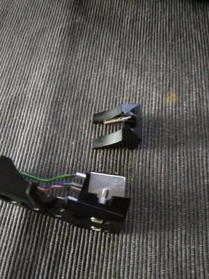

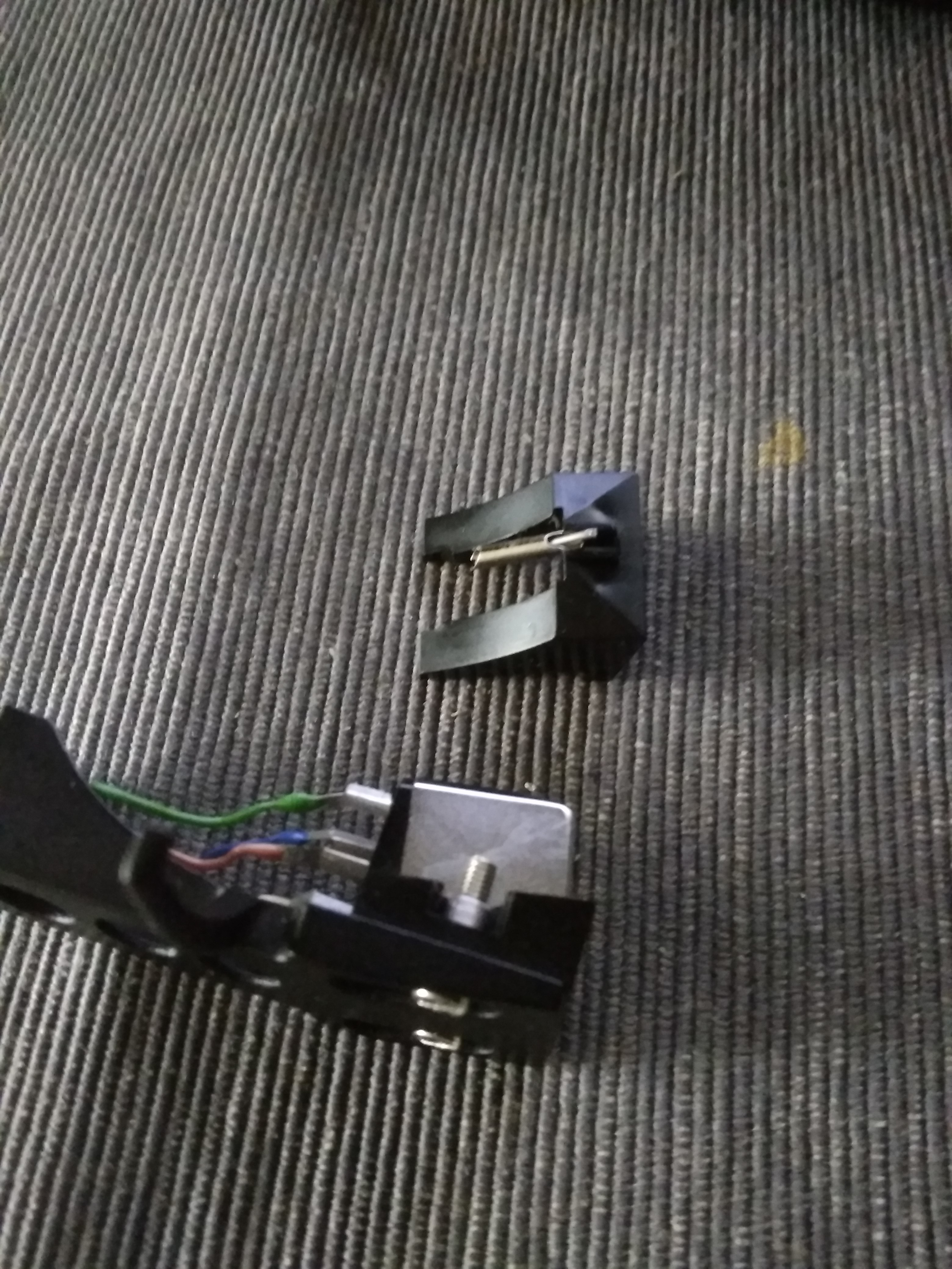

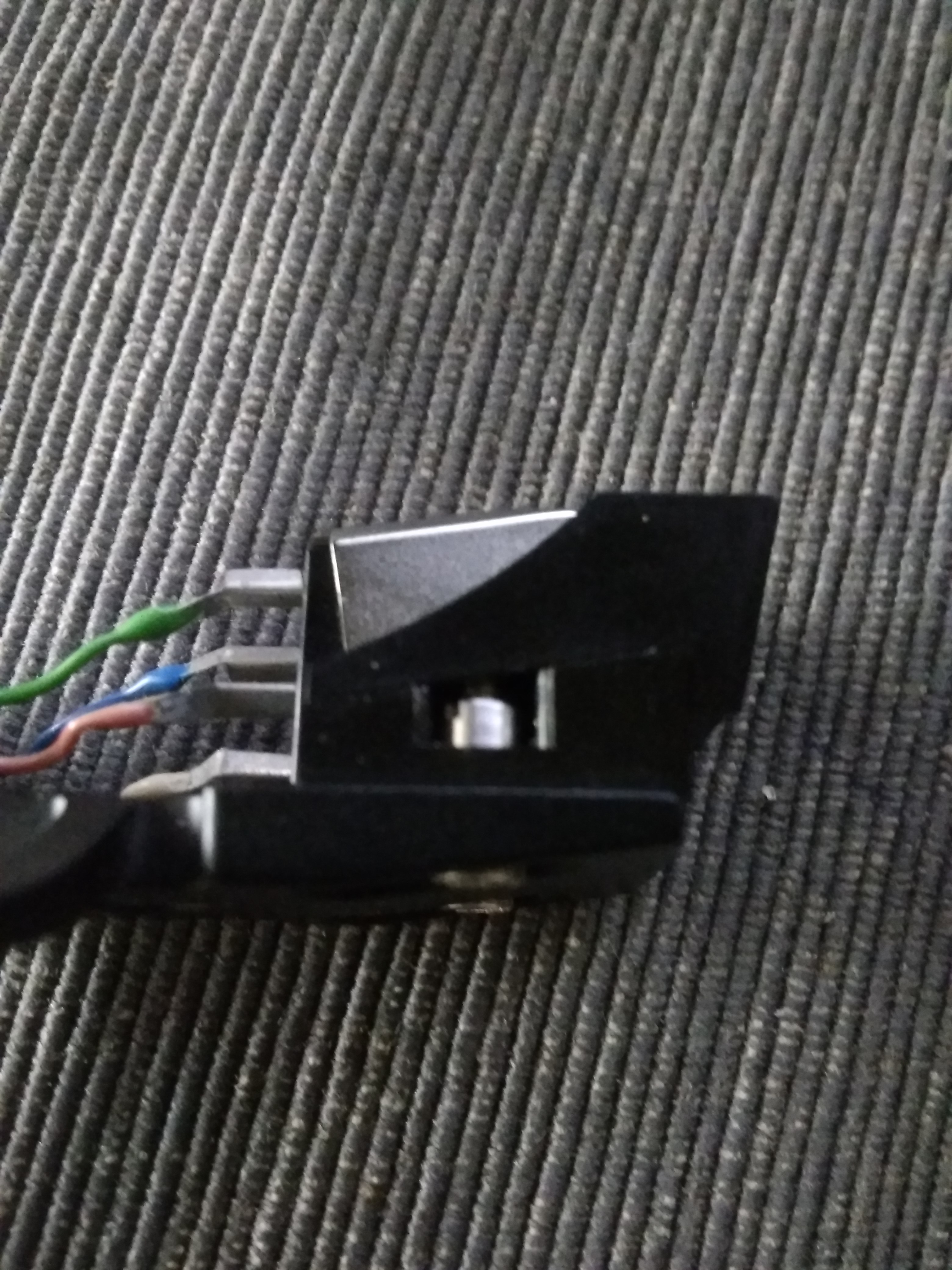

Wiesz, wymiana wygląda łatwiej w EPC-270C. Tu się bałem, że coś trzeba jeszcze robić.
Liczę, że będę mógł za rok czy dwa pozwolić na coś lepszego - bo wkładki na szczęście nie muszę wymieniać i pewnie jeszcze trochę posłuży. ;)
Obawiałem się o te śrubki co mam w headshellu ale i bez rozkręcania mogłem wyjąć i włożyć igłę.
No to kupuję eliptyka. :) Najwyżej nacisk zmniejszę bo kalibracja raczej nie powinna być potrzebna.
(Wamat podaje, że mają różną siłę nacisku - 1,4g dla sferyka, 1,3g dla eliptyka a ja używam 1,8 - 2,0).
