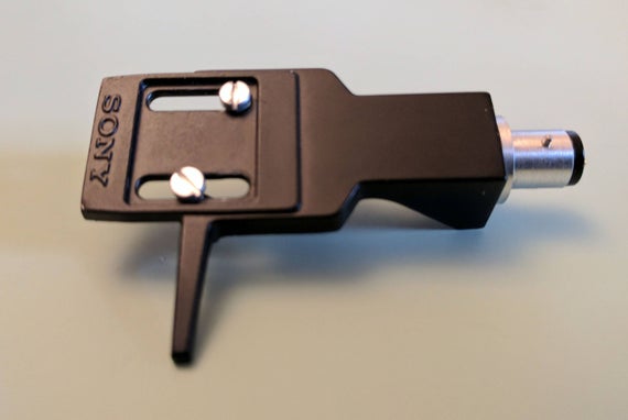

PS. Headshell 8g jak na zdjęciu? Całkiem przyzwoity. Pewnie dostałeś wraz z wkładką (faktycznie zestaw z gramofonu Sony PS-T25) ... :think:

Dzięki za szybką odpowiedź. Tak to jest ten headhell. No i czy np mogę do niej podpasowac inna wkładkę. Próbuję ogarnąć temat ale na chwilę obecną to dla mnie czarna magia haha

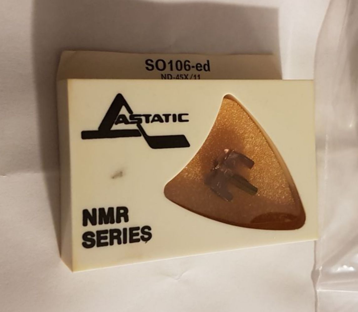

Czy takie połączenie warte byłoby płacenie ponad 2x więcej niż za eliptycznego Astatic'a ale w ... XL-15? :?
Ależ mezalians Kolego próbuje wyswatać :lol:
Choć jakby się tak przyjrzeć to gdzieś to już widziałem ... :think:
Tomala72 pisze:
03 lut 2020, 00:19
OK ale czy jest szansa że będę miał lepszy odbiór?
To kwestia mocno osobnicza. Szansa jak dla mnie raczej niewielka ale historia zna takie przypadki :D
