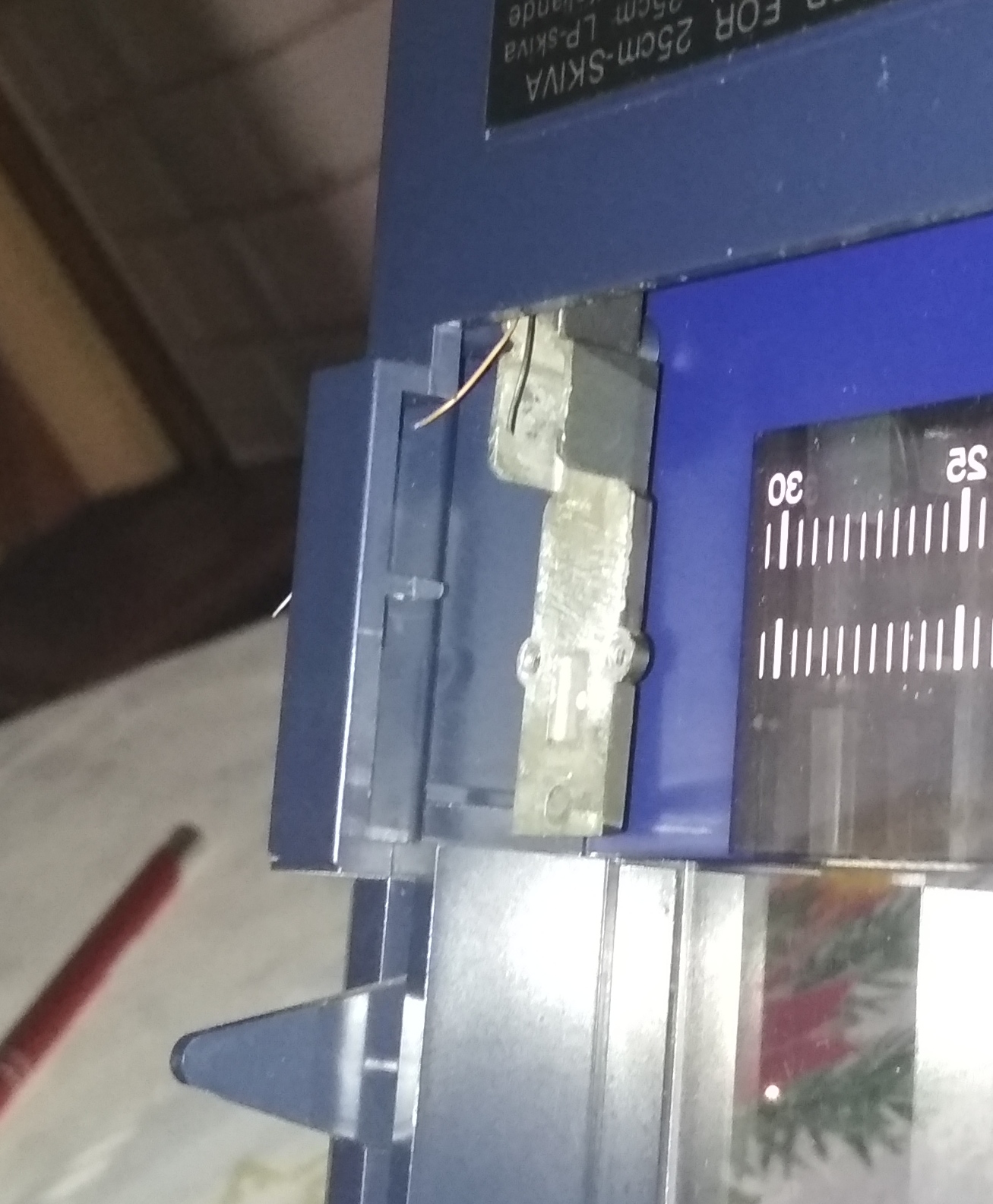

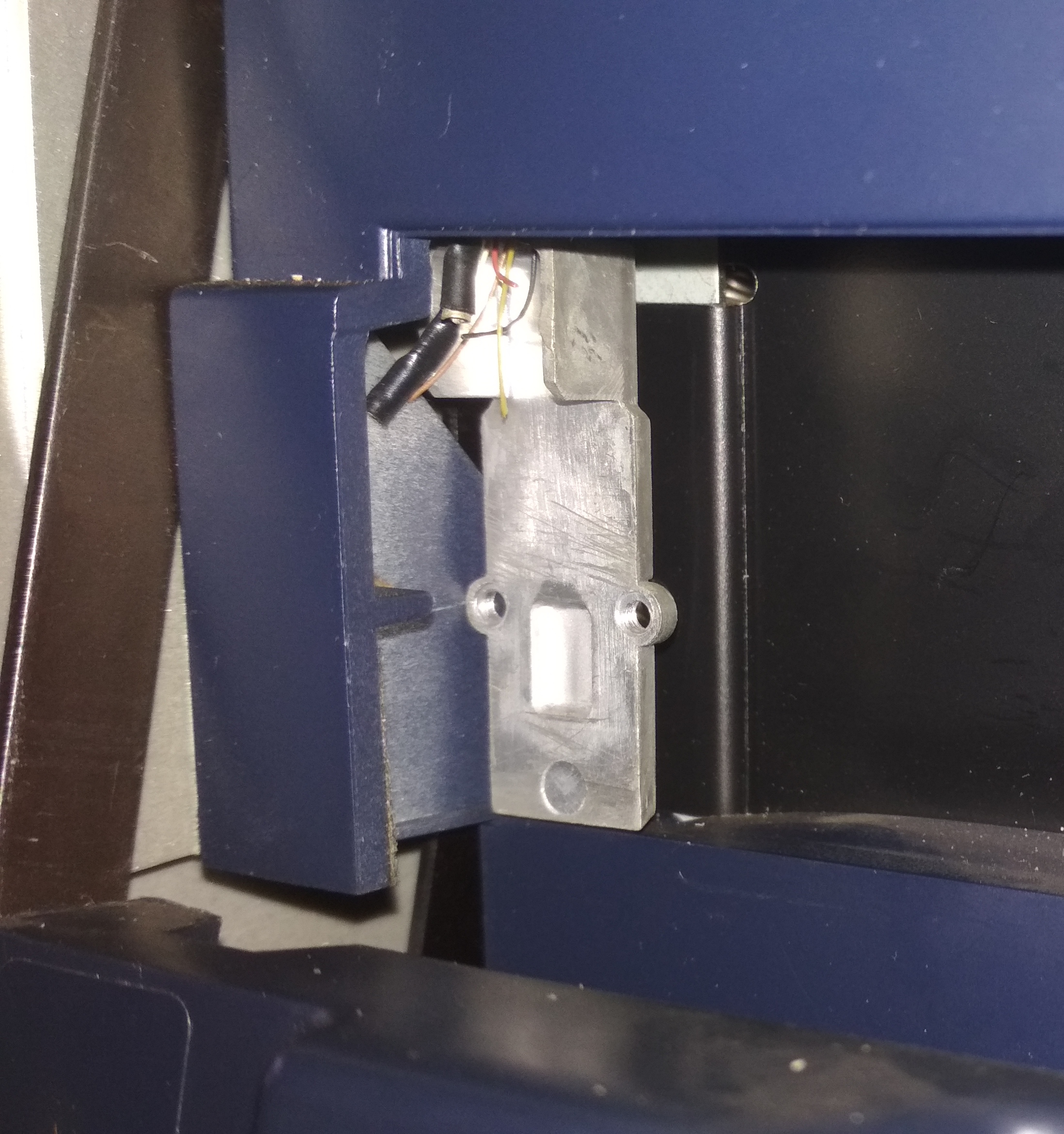

Zdjęcia miejsc po obu wkładkach.
Poniżej link do opisu naprawy takiego gramofonu. Autor wyraźnie pisze o wkładce z czujnikiem IR. Niestety nie podał żadnego symbolu, tylko typ igły.

Posty: 44113
Re: Wkładki do Sharp RP-114
OK no to powiem Ci że masz big problem i raczej sugerowałbym poszukiwanie innego egzemplarza jeśli Ci zależy na tym sprzęcie :)

W ogóle jakiś "Janusz" od gramofonów wkładał w to ręce - kable pourywane, może gramofonik miał go wcześniej? ;P
