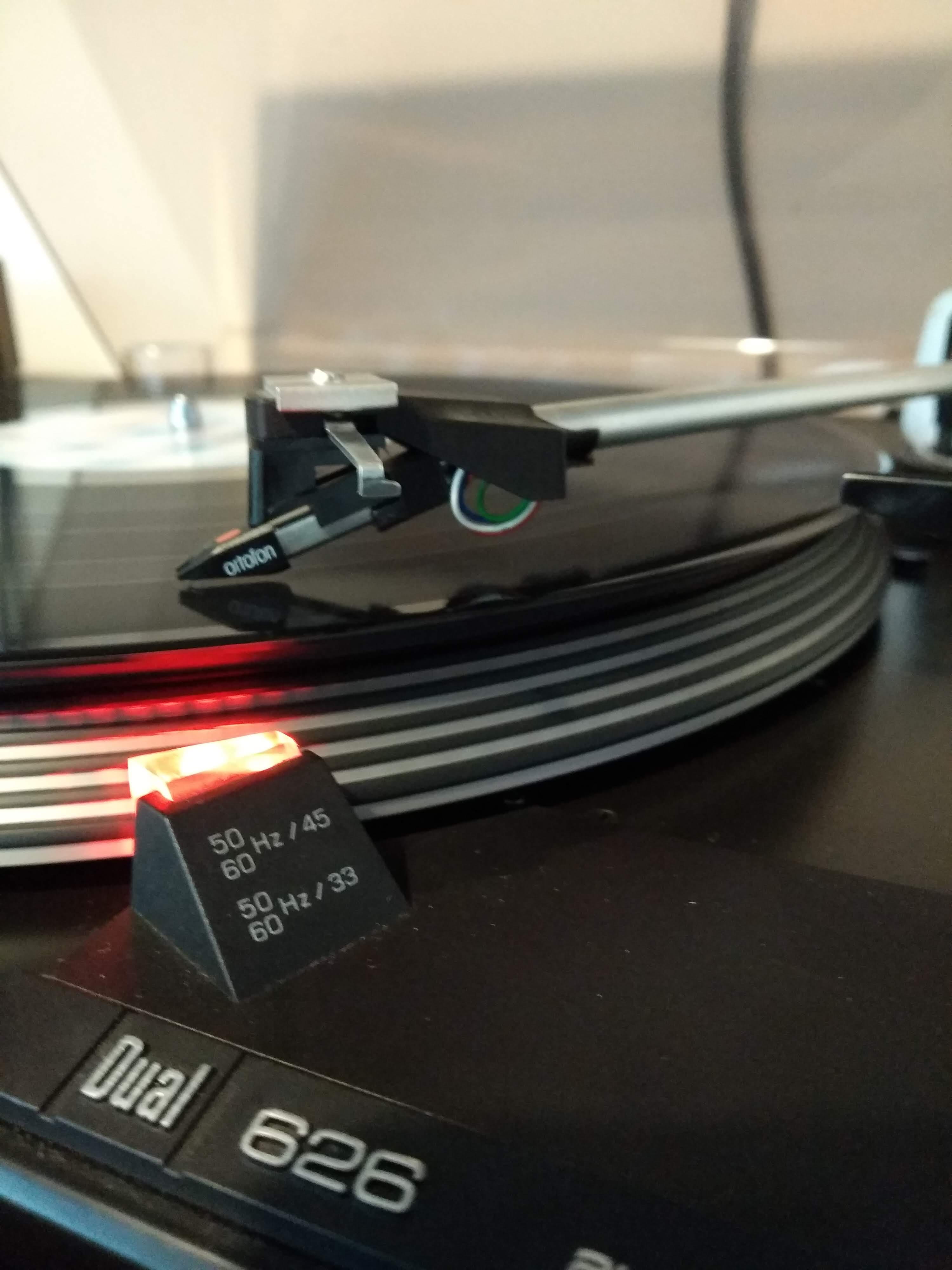

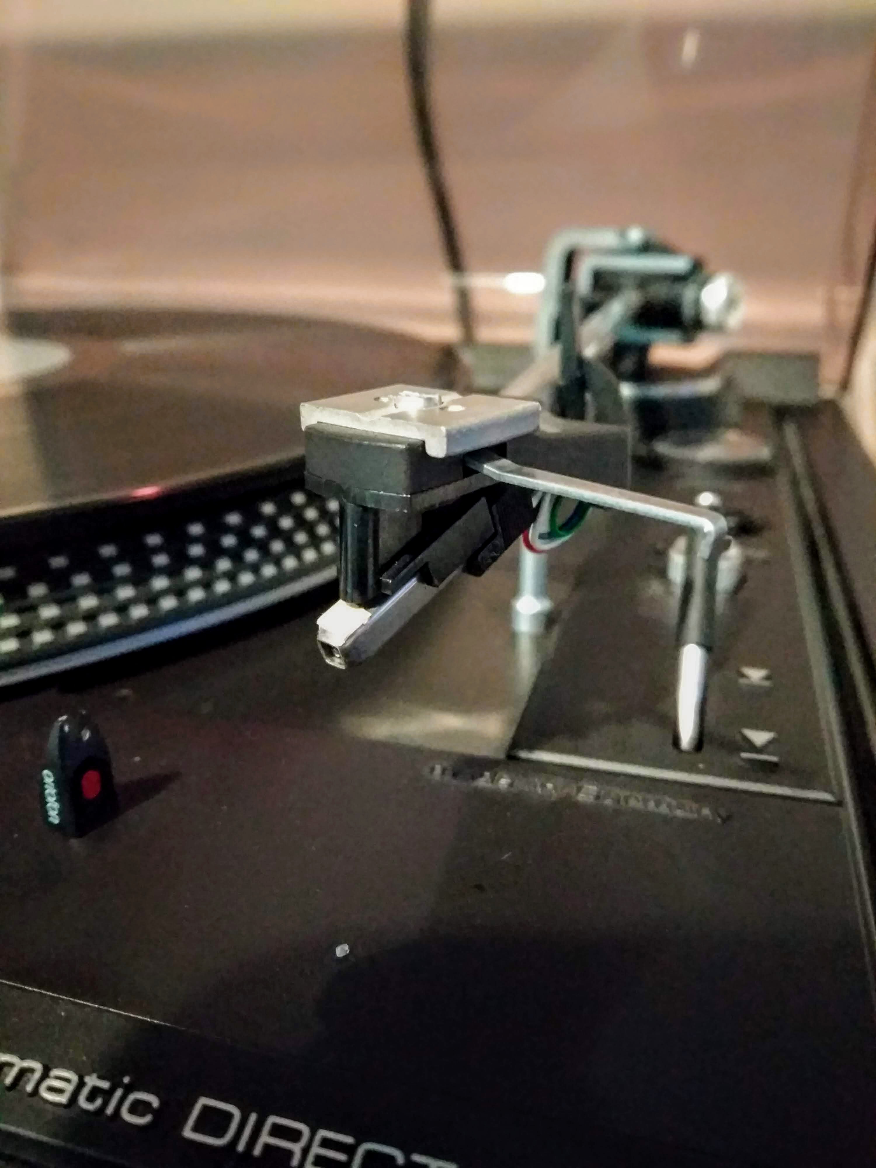

Wkładka OM10 z igłą przybyły. Igła zamontowana na oryginalnej wkładce TKS55. Pierwsza próba bez jakichkolwiek modyfikacji. Całość gra dość przyzwoicie aczkolwiek igła siedzi bardzo luźno. Drugie podejście: na górną powierzchnię wkładki przyklejony pasek taśmy długości ok 3mm(tyle mniej więcej ile igła wchodzi na wkładkę). Igła siedzi na wkładce pewnie i słychać to nawet w odtwarzaniu (mniej zniekształceń, czystsze sybylianty). Taśma musi mieć trochę większą grubość niż zwykła przezroczysta taśma klejąca. Ja użyłem taśmy do owijek uchwytów rakiet, taśma izolacyjna też powinna być OK.
Ogólnie pomysł uważam, za bardzo dobre rozwiązanie łączące jakość oryginalnej igły z akceptowalną ceną, prawie 2x niższą od dedykowanej.
Tak wygląda wkładka z naklejoną taśmą: A tak prezentuje się z igłą:
