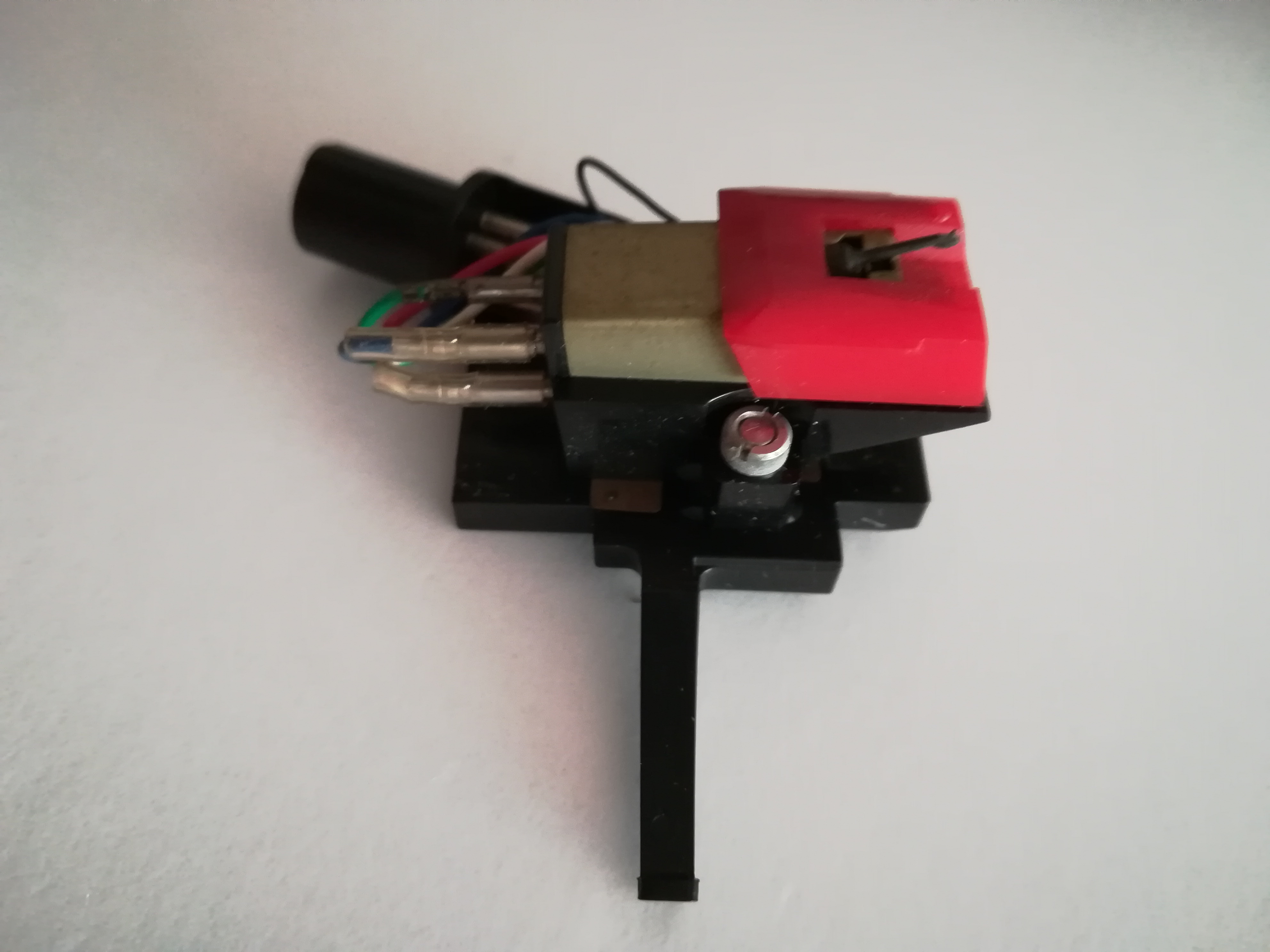

Zakupiłem gramofon z tematu.
Wkładka obecnie wygląda tak:
https://1drv.ms/u/s!Amjt6deHYQ-Mk3uZBFe14yAMqf-_
https://1drv.ms/u/s!Amjt6deHYQ-Mk3omTzOtpuUF153Y
https://1drv.ms/u/s!Amjt6deHYQ-Mk3lrjXfOXNWQy2_p
Przepraszam za jakość zdjęć.
Jaką wkładkę możecie polecić?

- Posty: 44917
Re: Jaka wkładka do Hitachi HT-66s
Jakąś dobrą.
Jaki budżet? Jaka muzyka?
Twoja wkładka to AT-95E.

Zauważyłem że w gramofonie nie mam oryginalnej igły AT tylko zamiennik. Teraz dwie opcje. Inna igła lub inna wkładka
Igła.
1. Czy kupno oryginalnej igły może coś zmienić?
2. Igła atn-95ex jest droższa od atn-95e ale czy warto?
3. Jest też igła od analogis: Black Diamond, ATN-95E. Może taką?
Wkładka.
1. Czy wkładka: vm95en może być?
Budżet dajmy do 500zł.
Igła.
Wkładka.
