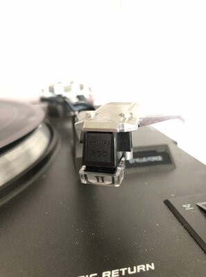

Jestem w trakcie ulepszenia swojego zestawu i chciałbym kupić nową wkładkę oraz igłę do mojego Philipsa F7112. Do tej pory używałem wkładki Philips 500 wraz z Wamatową igłą GP400 MkII.

Myśl tylko o igle. Jeśli chcesz lepszą wkładkę to poluj za 422.
Oczywiście oryginalna 412 II zagra lepiej od 500tki, ale to głównie ze względu na lepszą igłę, bo obydwie wkładki wewnętrznie są te same.
Obywatel już proponował Tobie igłę eliptyczną od JICO do Twojej wkładki.
Jest spory wątek o igłach do tej serii wkładek - też zostałeś już do niego skierowałem.

Dziękuję jeszcze raz za rady z innego wątku.
Swojej wkładki używam już kilka dobrych lat i po prostu wydaje mi się, że przydałaby się wymiana. Nie koniecznie nawet na inny model. Powinienem całkowicie olać temat wymiany wkładki? Czytałem, że jej żywotność to około 2000-3000 godzin, a powoli zbliżam się do tej granicy.
Jeśli mam być szczery, to zaproponowana igła z JICO trochę mnie odstrasza przesyłką z Japonii.
Poza tym oczywiście zapoznałem się z wątkiem, do którego zostałem skierowany i do teraz staram się zrozumieć większość rzeczy, których się dowiedziałem.

Zużywa się igła. Wkładka praktycznie wcale.
Gdzie takie bzdury napisali?
A co w tym strasznego? Holandia (Eltim) to też zagranica.
O innym modelu/serii wkładek nie ma co myśleć bo w tym zakresie ogranicza Ciebie gramofon.

Super. Więc idąc za twoją radą porzucam myśl o nowej wkładce. Zostaje igła, tak jak mi doradziliście. A w igle z Japonii nie ma nic strasznego. Ot kombinuję po prostu z kosztami przesyłki, bowiem cena przesyłki poleconej igły, to około 25 dolarów, a więc połowa ceny igły. Jednakże idąc za twoimi radami, prawdopodobnie zdecyduję się na jej zakup z poleconego źródła.
