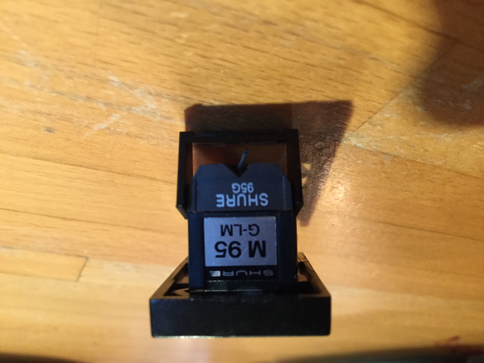

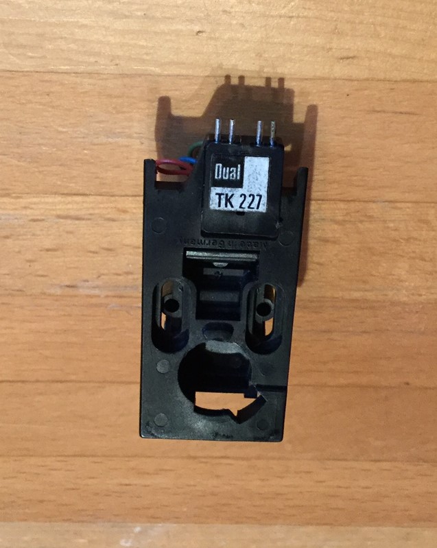

Jakieś dwa lata temu kupiłem gramofon DUAL 510 z headshelem TK227(jak na załączonym zdjęciu) i dedykowana do niego wkładką SHURE M95 G-LM.
Mam pytanie, czy ktoś z forumowiczów wymieniał oryginalną wkładkę na inną, lepiej grajacątak aby podnieśc jakość dźwieku odtwarzanej muzyki?? I czy może coś poradzić w tej kwesti. Wszelkie podpowiedzi i doświadczenia mile widziane :)

Na zdjęciu widzę chyba oryginalną igłę N95G, stąd jeśli brakuje tobie detali to igła eliptyczna, a tym bardziej hipereliptyczna, tobie to zaserwuje ;)
