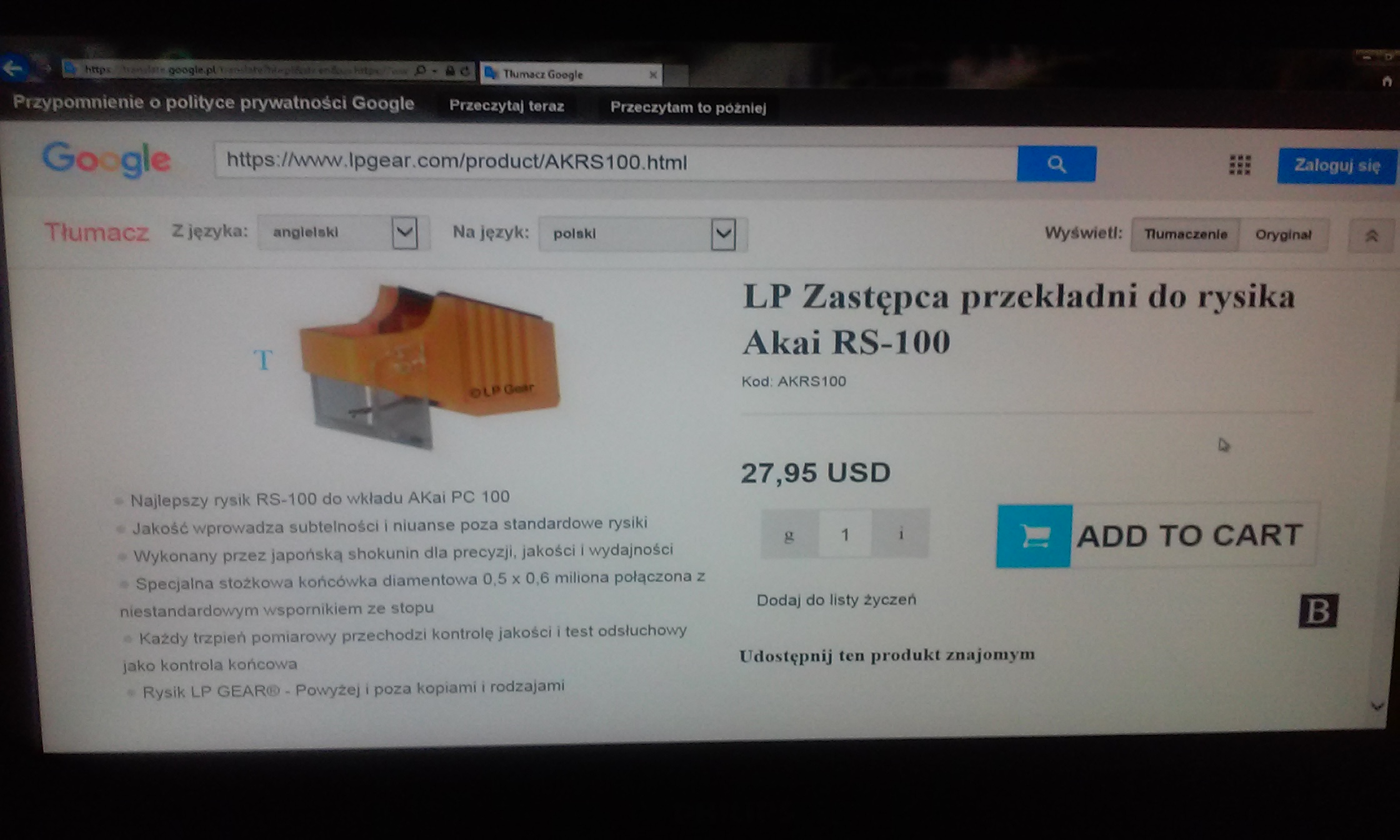

Dzięki za info. znalazłem też taką na LPGEAR za- 28 $ eliptyk tylko ta jest za wielką wodą no i mój brak doświadczenia w kupowaniu za granicą chyba że ma ktoś na zbyciu RS-100 eliptyka to z chęcią kupię.Co do buczenia to sprawdzę kable - :think:

RS100, zamiennik czy nie, zawsze będzie sferykiem.
Eliptyk to RS120, od wkładki PC-120.
PC-120 od PC-100 różniły się oczywiście tylko szlifem igły.
LPGear też spoko opcja, ale drugie tyle będziesz musiał dołożyć do kosztu wysyłki.

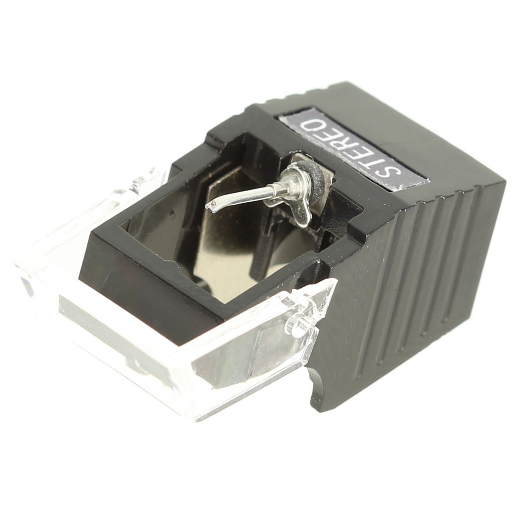

znalazłem coś takiegoi myślałem że to eliptyk
ISOPHON
Posty: 592
Re: AKAI AP-100C z wkładką
Post autor: ISOPHON »
Kupuj eliptyka takiego jak Ci podpowiedział Wojtek czyli RS-120.Na początek wystarczy.Podpowiem Ci tylko że to jest bardzo dobra wkładka MI znana przede wszystkim jako ACUTEX (USA) choć tak naprawdę wytwarzała je firma PIEZO AZDEN (JAPAN).Wkładka ma pewne niespotykane powszechnie rozwiązania zapewniajace bardzo dobrą a wręcz doskonałą separację kanałów.Czyli inaczej bardzo dobrą stereofonię.Oryginalne igły do nich produkowała OGURA.Z wybitną oryginalną igłą (N-315 STR,N-320 STR-niestety białe kruki-nie do zdobycia) zagra bajkowo.I jeszcze jedno na rynku bywają też (ale coraz rzadziej) igły gdzie zamiast "wąsów" z metalu i tulejki są zamontowane tylko 2 magnesy,innymi słowy wkładka z MI zmienia się w typową MM.Nie wiem kto je produkuje (sądze że pochodzenia szwajcarskiego) ale to szajs.Poniżej zdjęcie igły zamiennej z "wąsami" z magnesów (szajs) i wąsami oraz tulejką z metalu.

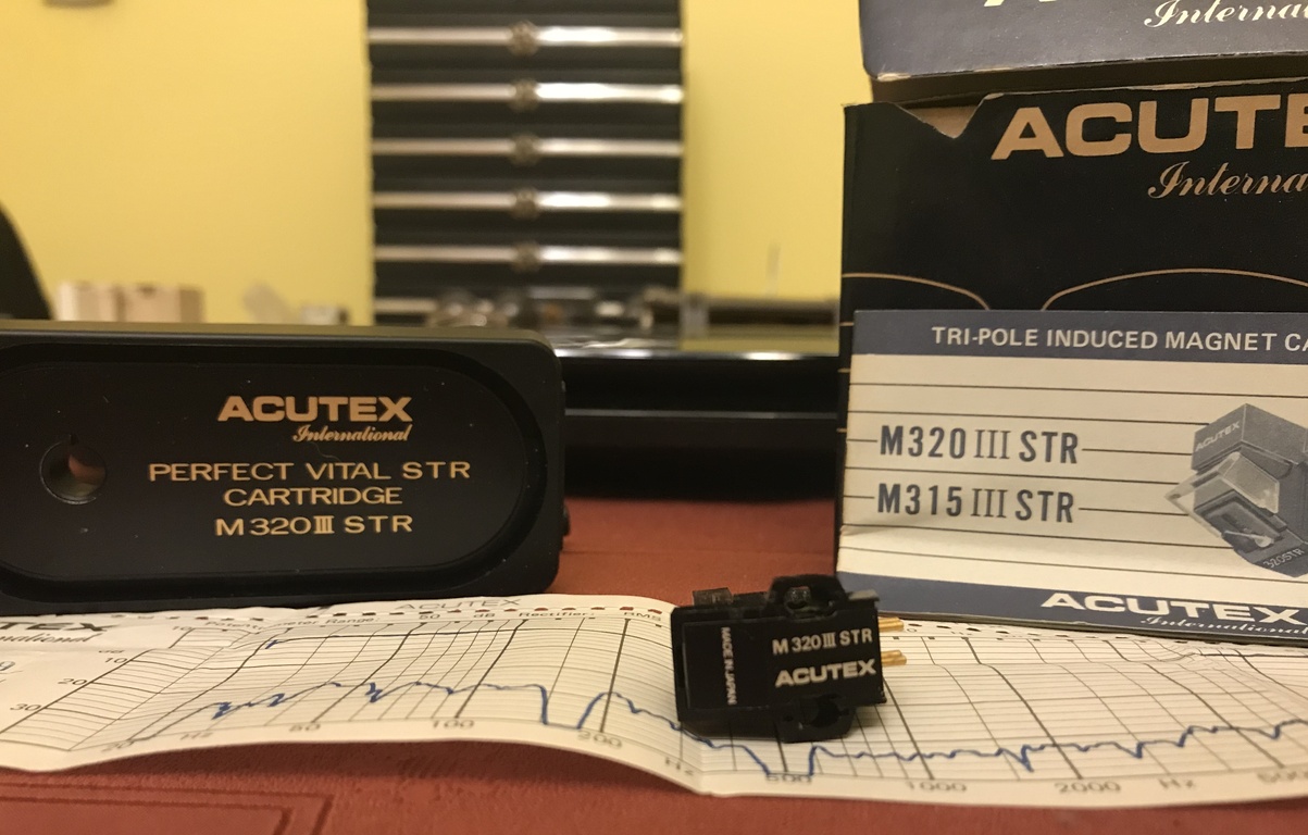

ISOPHON pisze: ↑
20 lip 2019, 19:33
Może tak.
Zdjęcie białego kruka :morda:
Acutex M320 III STR "brick" (pierwsza wersja)
